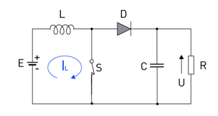

图 1 展示了一个简化的 DC/DC 变换器电路。其中包括电源 (E)、电感 (L)、开关 (S)、二极管 (D) 和电容 (C),当然,很多变换器要更复杂且包含其他组件。
图1: 简化DC/DC 变换器电路所有三种基本变换器都支持同步或异步运行。同步整流通常采用金属氧化物半导体场效应晶体管 (MOSFET) 来控制电流,而异步整流则至少采用一个无源二极管。异步变换器效率较低,因为外部二极管有功耗,但其性价比较高。我们可以根据最终应用需求来选择同步变换器或异步变换器。

图 2 展示了一个标准升压变换器的拓扑结构。在该图中,来自电感 (L) 的磁能将能量从较低电压源 (VIN) 传输到较高电压源 VOUT。开关 (S) 导通,将电感连接到电源 (E);电源拉高电感电流 (IL),从而为 VIN 充电。
图2: 升压变换器拓扑
