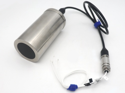

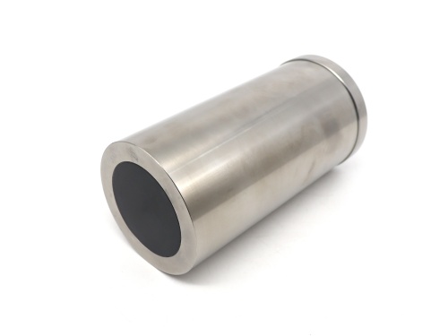

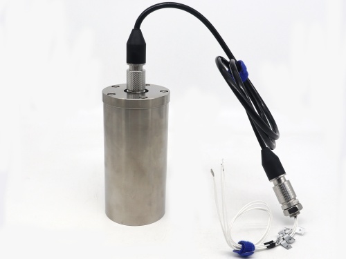

  “你们的测深仪有超声焦点吗?有声学焦点吗?”  这是不少客户拿到超声波测深仪后会问的一句话。很多人习惯把光学镜头的“焦点”概念类比到声学上,觉得有焦点才能测得准。今天我们就坦诚地聊一聊这个话题。  我们的回答非常明确:我们的标准测深仪探头采用的是发散波束发射,并不具备声学焦点。因为从声学原理上讲,只有专门设计的“聚焦换能器”,才会有焦点。

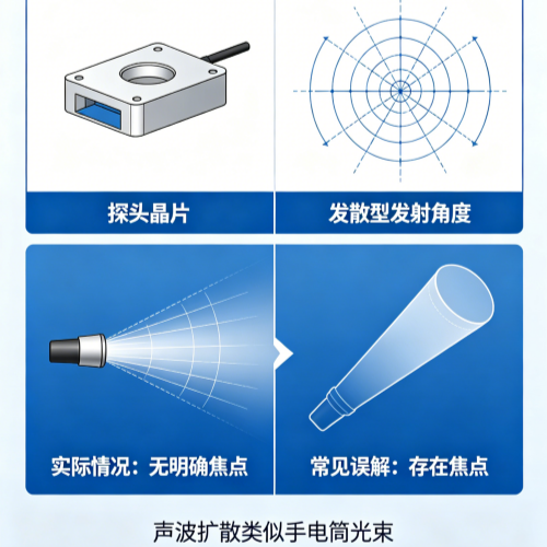

  因为大多数标准超声波测深仪的探头发射角度是发散型的,而不是聚焦型。声波从探头晶片发出后,会像手电筒的光束一样自然扩散开来。在这个过程中,并不存在一个明确的“焦点”。  那是不是没有焦点就意味着测不准?恰恰相反。  为了让大家更好地理解,我们可以把超声波想象成手电筒的光束。  聚焦换能器:就像手电筒的聚光模式,通过物理透镜或电子相位控制,将声波能量汇聚在某个特定的深度点上。在这个“焦点”位置,声束最窄、能量最强、探测的分辨率最高。这种技术常用于医疗B超或高精度的工业探伤,目的是为了看清特定深度的微小细节。
  发散(非聚焦)换能器:就像手电筒的泛光模式,声波以一定的角度向外扩散。它没有汇聚点,声束会随着距离的增加逐渐变宽。  听到这里,您可能会疑惑:既然如此,为什么厂家不把测深仪做成聚焦型的,让能量更集中、测得更远呢?
