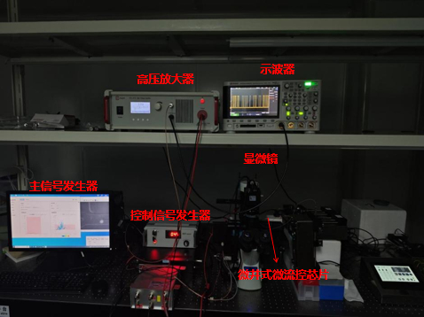

图:高压放大器基于微井式微流控芯片的单细胞测序的应用  2.细胞操控与分选:
  基于微井式微流控芯片的单细胞测序研究中,研究人员采用ATA-7000系列高压放大器,将主信号发生器输出的波形放大至700伏,施加于芯片电极两端。在介电泳力作用下,活细胞受到明显的电场力吸引,而死细胞则被排斥——随着电压升高,分选效率持续提升,在700V时达到98%的活细胞捕获率。这种基于高压电场驱动的分选方法,具有无接触、无标记、对细胞损伤小等优势,为单细胞测序和药物筛选提供了强大工具。
