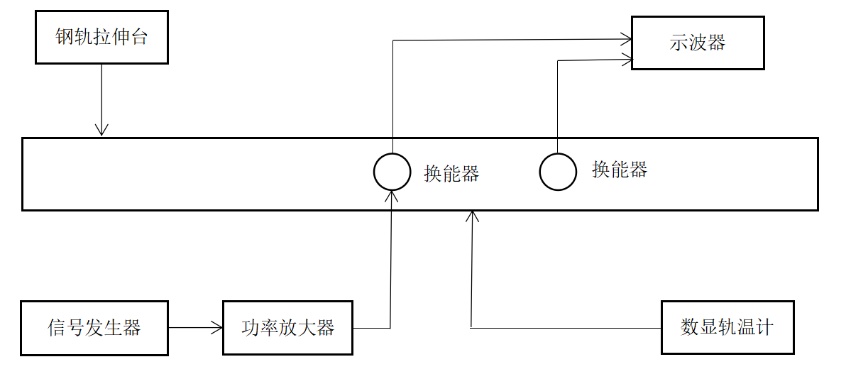

图:超声导波损伤检测实验方案  核心机理:功率放大如何"唤醒"超声导波
  超声导波检测的原理听起来简单,实现却极为精密。检测系统通过信号发生器产生特定频率的激励信号,经功率放大器放大后,由安装在钢轨一端的导波传感器(压电换能器)激发超声导波。这些导波沿着轨头、轨腰和轨底传播——如果钢轨完好无损,导波的群速度和相速度保持一致;一旦遇到裂纹、焊缝缺陷等界面不连续处,导波便会发生反射、散射和模式转换,形成携带缺陷特征的回波信号。通过分析回波信号,即可精准定位缺陷并评估损伤程度。
  在这一过程中,功率放大器的作用至关重要。由于超声导波在钢轨中传播时能量衰减显著,且钢轨材质对激励信号的幅值要求极高,普通信号源输出的微弱电压(通常仅数伏)远不足以驱动压电换能器产生有效的机械振动。功率放大器需要将信号放大至数百伏甚至上千伏,才能"唤醒"足够能量的超声导波,确保其能够长距离传播并可靠接收。
  以ATA-2042高压放大器为例,其输出电压可达400Vp-p(±200Vp),带宽覆盖DC至500kHz,能够精准放大汉宁窗调制的多周期余弦信号,为中心频率85kHz-90kHz的超声导波提供稳定的功率驱动。

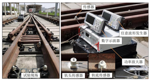

图:高速铁路道岔可动心轨模型实验系统  多维监测:功率放大器构建铁路安全"感知网"
