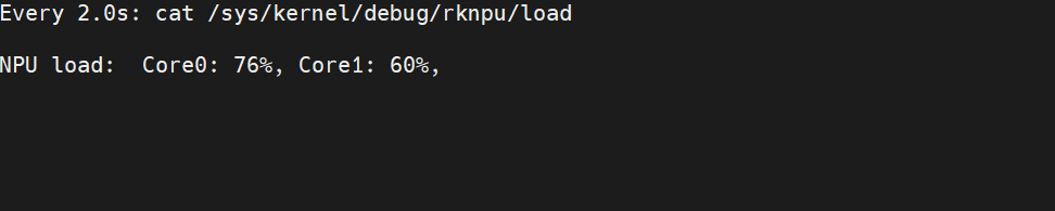

2.5 多摄像头系统资源占用分析
[*]虚拟内存方案
1个摄像头
4个摄像头
[*]Dma方案
1路摄像头输出
2路摄像头输入
