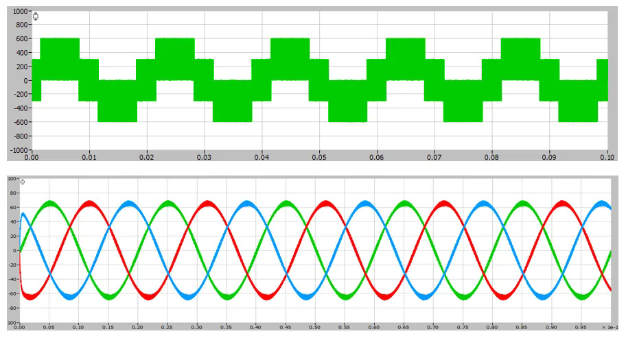

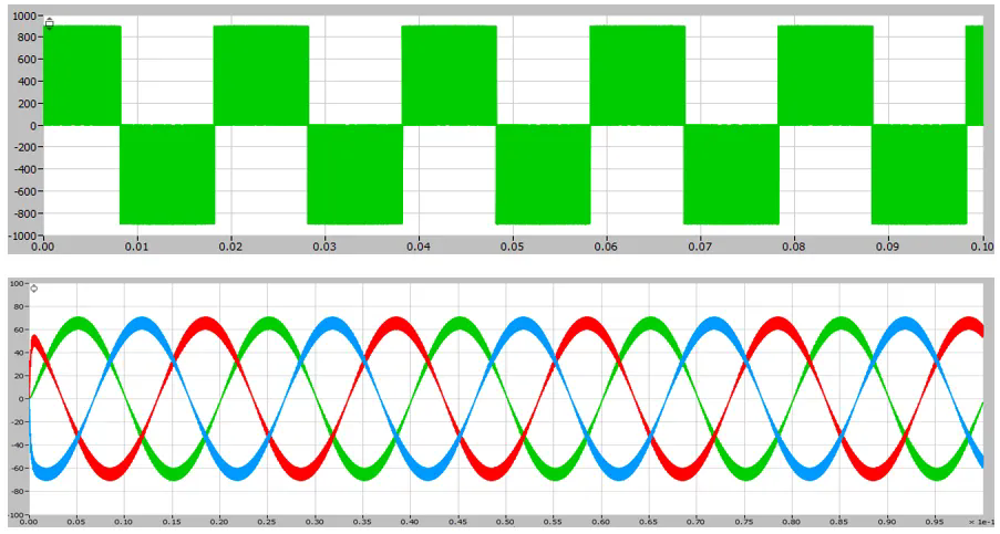

由于第四桥臂的引入,对比三相三桥臂变换器,负载相电压的电平数从五个(±2Udc/3, ±1Udc/3, 0)降低到三个(±Udc, 0),因此自然的,相同电路参数下,输出电流的谐波畸变度将会更大,下图所示为相同开关频率,相同滤波器参数以及输出相同电流有效值情况下,两种拓扑的负载电压电流波形与电流THD对比,三相四桥臂变换器输出电流谐波含量明显更高。(参考链接:三相四线变换器拓扑与原理简介)因此,为了满足电能质量要求,可能需要进行拓扑多重化或多电平拓扑的应用,这将会显著增加功率器件成本,此时在三相四桥臂变换器中应用SiC MOSFET将会是更好的选择,无需增加更多功率器件,利用其高频开关的特点优化谐波性能,同时更低的损耗和更高的转换效率结合储能系统也可带来可观的经济收益。
图1. 三相三桥臂变换器相电压,电流波形,电流THD=3.23%
图2. 三相四桥臂变换器相电压,电流波形,电流THD=4.83%

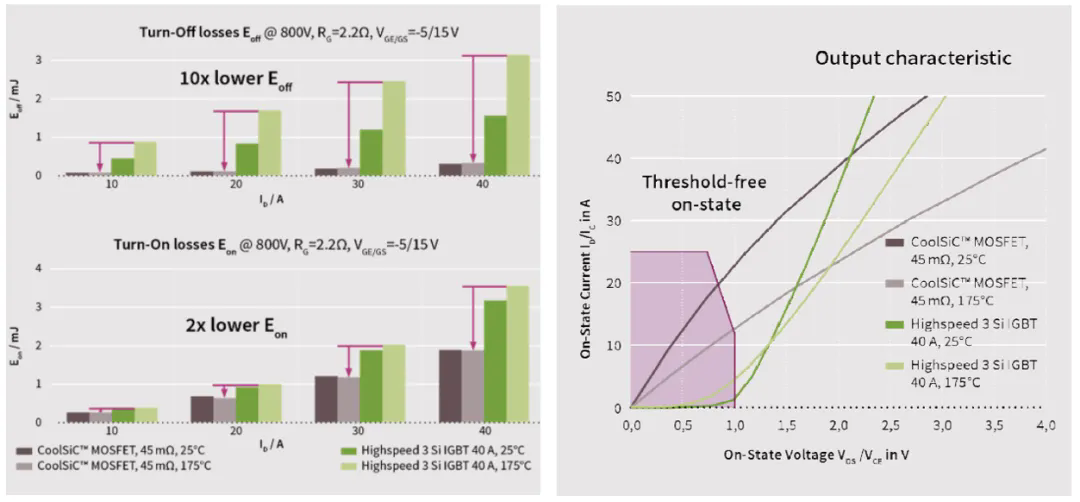

在导通特性方面,由于IGBT的PNP+NPN结构,在集电极侧产生额外的PN结电压,因此其输出特性会包括来自PN结的转折电压降,而SiC MOSFET的输出特性曲线在到达饱和区之前则类似于正比例直线,这使得在低电流区域,SiC MOSFET的导通损耗显著更小,如图3所示。此外,SiC MOSFET可以反向导通,电流通过沟道从源极流向漏极,其导通电阻非常小。因此,在实际应用中,建议使用这种同步整流模式,尽量减少死区时间可以帮助减小体二极管的导通时间,进一步减少导通损耗。
图3. 同电流规格SiC MOSFET与IGBT损耗对比
在开关特性方面, SiC材料具有比Si材料更高的电子漂移速度,同时由于SiC MOSFET的单极导电特性,相比IGBT,关断时不存在拖尾电流现象,因此关断损耗大大降低。由于SiC二极管非常小的反向恢复能量,SiC MOSFET的开通损耗也远小于Si IGBT。如图3所示, SiC MOSFET在相同电流下表现出显著更低的开关损耗和更低的温度相关性。

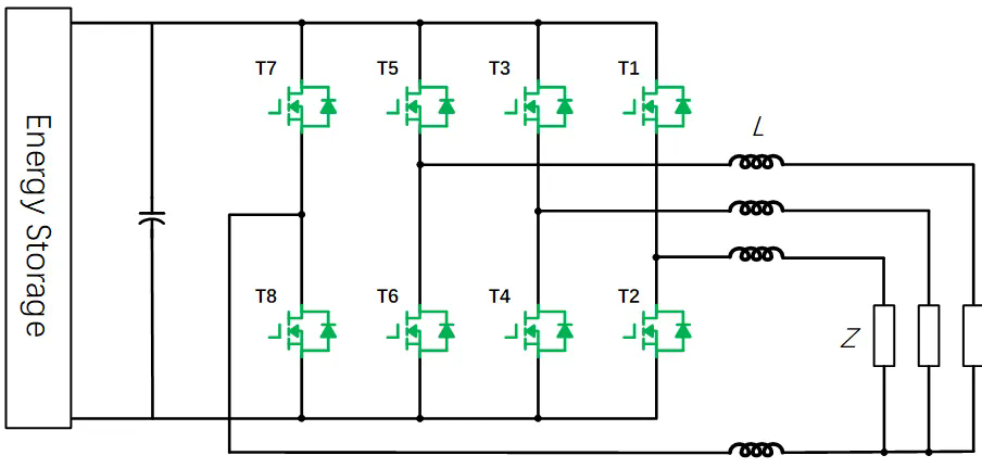

通过PLECS仿真定量比较IGBT应用于T-NPC 三相四桥臂变换器和SiC MOSFET应用于两电平三相四桥臂变换器的性能差异,以工商业PCS离网放电工况为例,分别在负载均衡和不平衡情况下进行对比。结果表明,在相同的相电流THD指标下,SiC解决方案在损耗、效率、滤波电感参数减小、系统简化等方面具有优势。
图4. 两电平SiC MOSFET方案

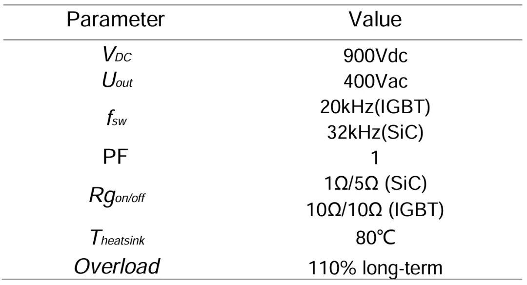

以额定功率125kW PCS为例,对于两电平SiC方案,应用IMZA120R030M1H 6并联,对于T-NPC IGBT方案,竖管采用IKY75N120CH7 6并联,横管采用IKZA75N65EH7 6并联,其他仿真条件如下表所列:

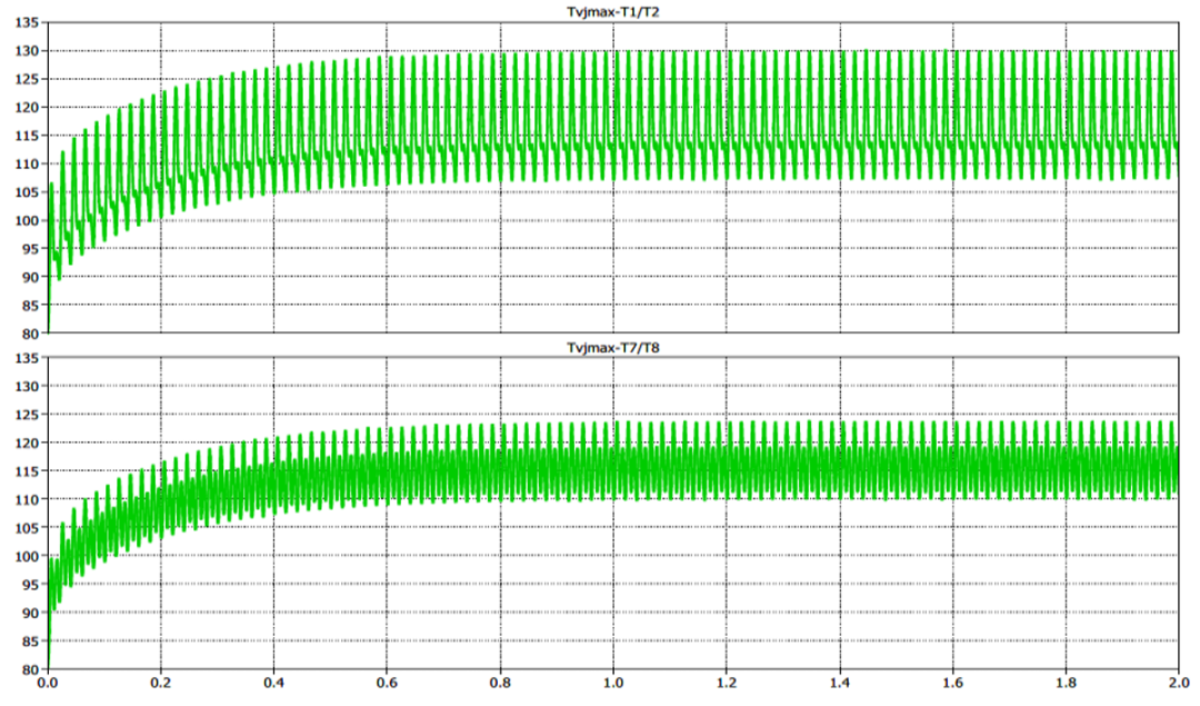

对于两电平SiC方案,T1/T2和T7/T8的损耗相当,分别为34.5W和34.3W。但是,它们的最大结温相差6℃,分别为129.8℃和123.8℃,如图8所示。这是因为第四桥臂相当于输出三倍频成分,体现在功率器件上为较小的结温波动。对于三电平IGBT方案,以A相为例,竖管T1/T4的损耗与三相负载平衡条件下相同,为35.3W,最高结温为116.2℃。然而,在100%不平衡条件下,第四桥臂的横管导通时间较长,T14/T15的损耗为19.0W,D14/D15的损耗为19.5W,且导通损耗占较大比例。因此仿真中第四桥臂横管会成为结温最高点,为128.5℃。总体来看,在100%不平衡负载工况下,两种方案的最高结温差异很小。
图8. 两电平SiC方案T1/T2与T7/T8不同的结温波动
