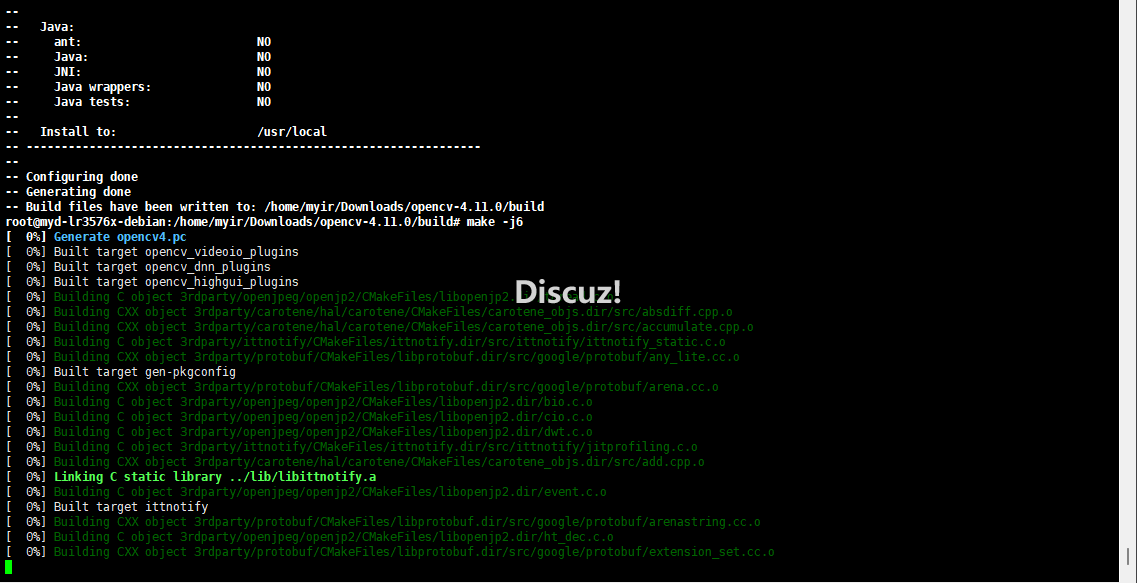

在OpenCV主目录下创建并进入 build文件夹:mkdir build && cd build

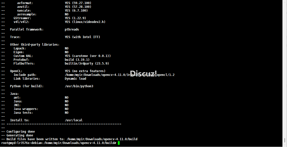

使用CMake配置(关键步骤):cmake -D CMAKE_BUILD_TYPE=RELEASE
-D CMAKE_INSTALL_PREFIX=/usr/local
-D INSTALL_C_EXAMPLES=ON
-D INSTALL_PYTHON_EXAMPLES=OFF
-D OPENCV_GENERATE_PKGCONFIG=ON
-D OPENCV_EXTRA_MODULES_PATH=/home/myir/Downloads/opencv-4.11.0/opencv_contrib-4.11.0/modules
-D BUILD_EXAMPLES=ON
-D BUILD_opencv_python3=OFF
-D BUILD_opencv_python2=OFF
-D BUILD_NEW_PYTHON_SUPPORT=OFF
-D WITH_GTK=ON
-D WITH_FFMPEG=ON ..
其中 建议在末尾加上
一切准备完后会开始环境检查和配置工作
没有报错后 可以进行下一步make -j6
这里不建议全核心去编译 因为可能会遇到不同线程之间编译速度不一样导致依赖报错的问题

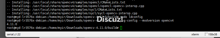

编译完成后直接 make install进行安装
检测安装

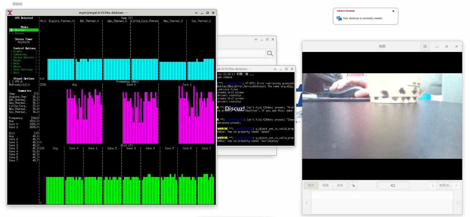

运行自带例程二、搭建应用首先插入USB摄像头 在终端中查看是否读取到了设备 使用命令lsusb
如果正常读取 可以看到设备中有camera关键字或者安装cheese应用来查看摄像头是否正常
在cpp文件夹下新建build文件夹 使用mkdir build命令创建,然后使用如下命令编译自带例程cd build
cmake ..
make-j8
可以首先测试下opencv环境是否正常
输入./example_opencv即可打开如上命令,证明系统的cv环境没有问题

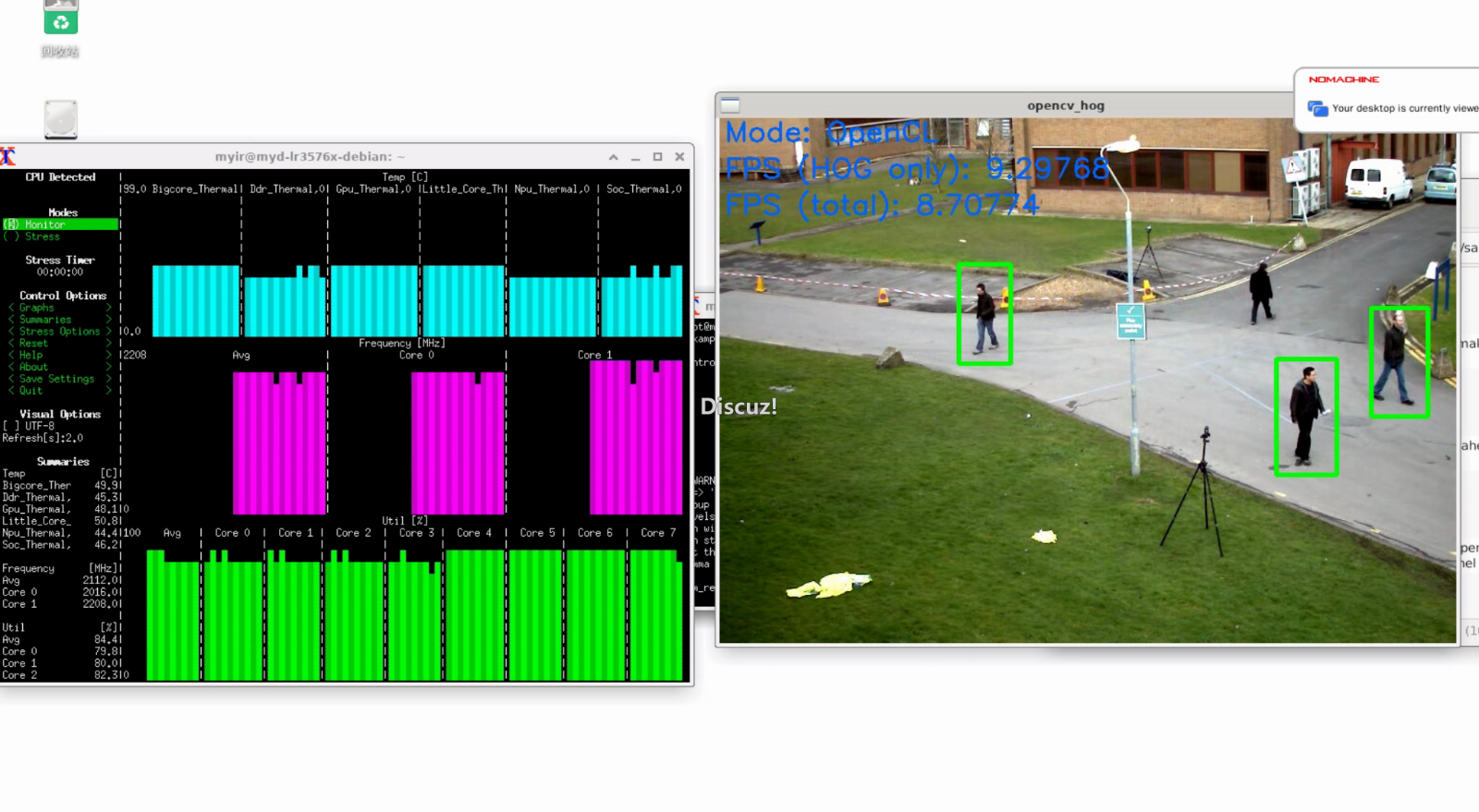

性能测试在hog测试中dnn加速平均帧率10fps左右 8cpu已经接近满载,性能略低树莓派5tapi测试环境下平均耗时68ms
