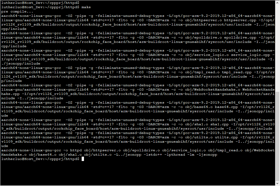

对工程进行编译,编译如下:
可见成功的编译出httpd板上执行程序。6.设计并开发前端页面为了使这个物联网网关根直观可用,这里还需要设计一组前端页面,方便观察网关的运行装填,以及对响应的配置文件等进行配置。因为前端页面不是开发板主要的开发目标,这里我们使用AI辅助设计前端页面,顺便也看一下AI前端页面设计的能力。这里使用字节跳动的coze spzce智能体来设计物联网网关的前端页面,首先打开扣子空间页面:
