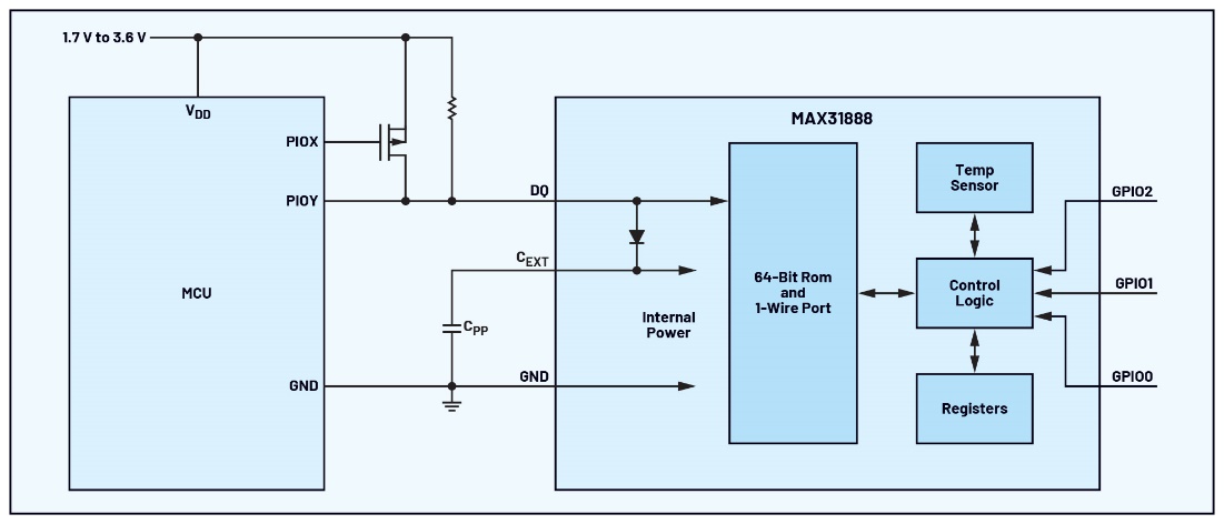

图1为高准确度温度传感器MAX31888示例。这是一款1-Wire高准确度、低功耗数字温度传感器,在-20℃至+105℃范围内的准确度达到惊人的±0.25℃,适用于精密温度监测应用。在测量过程中,该IC消耗68 μA工作电流,分辨率为16位(0.005℃)。该传感器通过1-Wire总线与微控制器通信,该总线仅需一根数据线(和一个接地参考)即可进行通信。此外,该传感器可以通过数据线直接从寄生电源获得电力,无需外部电源。MAX31888采用6引脚μDFN封装。外部电源的电源电压范围为1.7 V至3.6 V。工作温度范围为-40℃至+125℃。

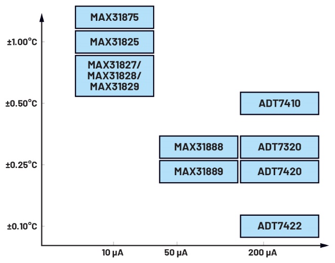

在可穿戴设备等电池供电的设备中,功耗和尺寸密切相关,这些都是选择器件的关键考虑因素。低功耗传感器可以缩短充电所需的时间并延长电池寿命,同时保持其准确度。图2展示了新款低功耗温度传感器及其准确度。
图2.低功耗温度传感器与准确度

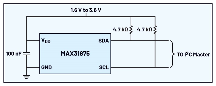

MAX31875是一款准确度为±1℃的本地温度传感器,带有I2C/SMBus接口,其平均电源电流小于10 μA。典型应用电路如图3所示。该产品兼具超小封装尺寸、温度测量准确度出色和电源电流消耗非常低等特性,是各种设备的理想选择,尤其是电池供电和可穿戴设备。兼容I2C/SMBus的串行接口接受标准的写入字节、读取字节、发送字节和接收字节命令,以读取温度数据并配置传感器的行为。MAX31875采用4引脚晶圆级封装(WLP),工作温度范围为-50℃至+150℃。

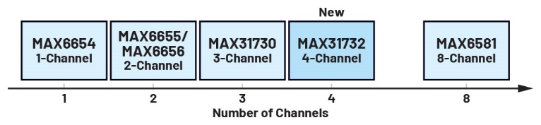

ADI提供多种IC,可专门用于精确检测热敏二极管温度,并将相关信号转换到数字形式。其中有些器件仅测量一个热敏二极管,但有些器件可以测量多达四个甚至八个热敏二极管。图4为一些这种类型的IC,包括MAX6654、MAX6655/MAX6656、MAX31730、MAX31732和MAX6581。

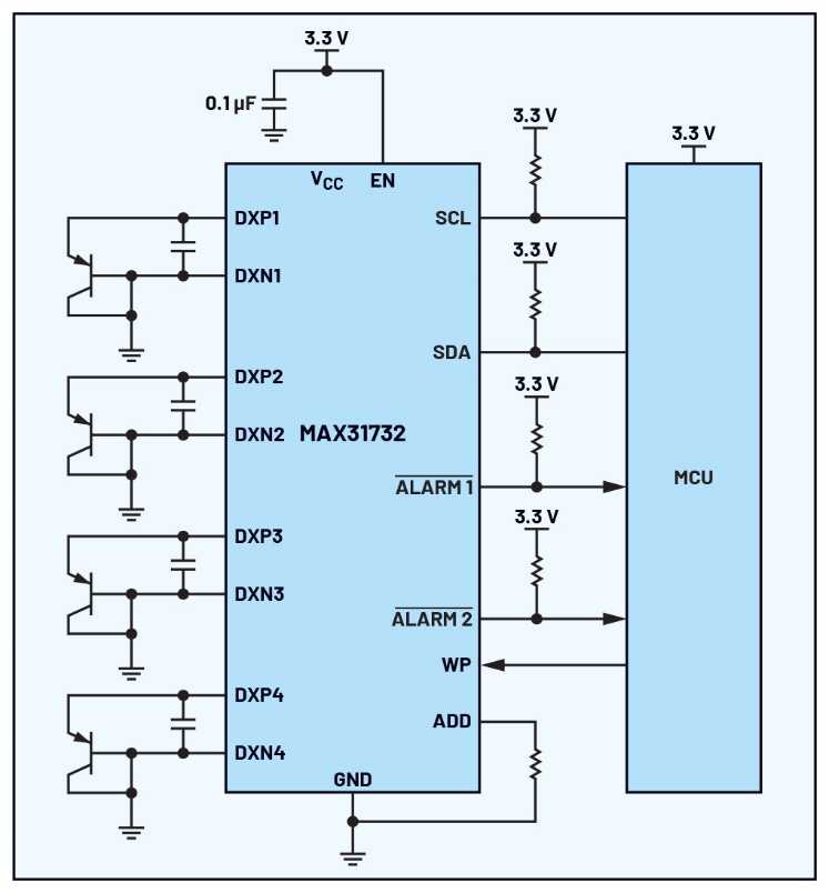

图5为一个远程二极管传感器示例。MAX31732是新款多通道温度传感器,可监测自身温度和多达四个外部晶体管的温度。电阻抵消功能可补偿电路板走线和外部热敏二极管之间的高串联电阻,而β补偿可校正由低β检测晶体管引起的温度测量误差。
该器件提供两个开漏、低电平有效报警输出ˉ("ALARM1" )和ˉ("ALARM2" ),分别监测主要过温/欠温阈值水平。非易失性存储器(NVM)支持传感器在上电期间对配置寄存器进行编程,无需软件/固件干预。双线式串行接口支持SMBus协议(写入字节、读取字节、发送字节和接收字节),可读取温度数据并对温度阈值进行编程设置。
