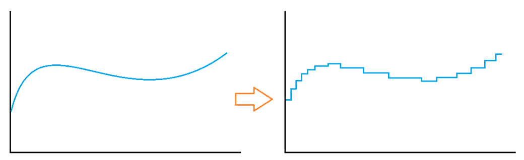

一、ADC 是什么?
ADC 的英文全拼是 Analog to Digital Converter,中文为模数转换器,它可以将连续模拟输入信号转换为离散的数字信号,并以一序列 1 和 0 的形式进行传送。这些输入信号被量化为数字量后,再进行传输或进一步后续处理时,就不易受噪声干扰。
模拟信号:连续变化的物理量所表达的信息,如温度、湿度、压力、长度、电流、电压、光强、音色等。
数字信号:自变量和因变量都是离散的数据信息,通常容易被 MCU/DSP/CPU 进行后续处理的二进制数来表达。

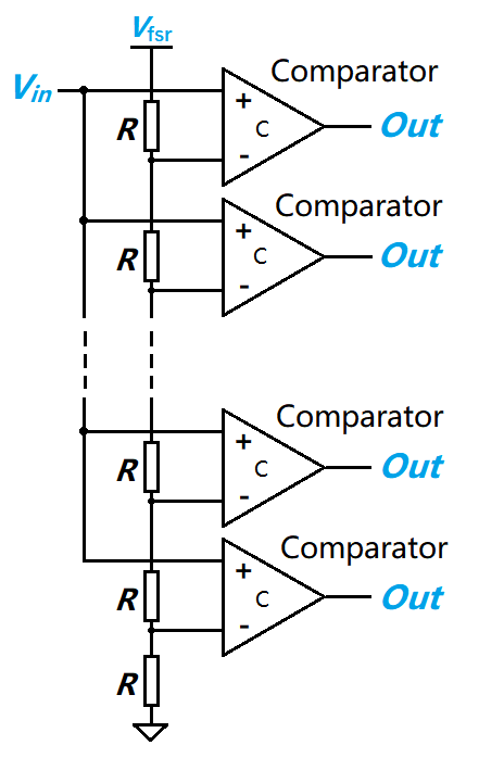

1.并行比较型(Flash)
下图是并行比较型 ADC 的拓扑原理图,采样输入信号和设置好的比较电平直接比较得到输出。
下图中假设有 n 个比较器,最下面的是第 1 个,满量程输入电平是 Vfsr,作为参考电压,由 n+1 个等值电阻将其均分为 n 个阶梯,那么第 X 个比较器负向输入电压为 Vfsr·X/(n+1),如果从第 m 个比较器开始以上的比较器输出都是 0,以下的输出都是 1,那么输入信号电压为:
Vin = Vfsr · m/(n+1)

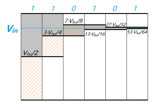

一个 n 位分辨率的 SAR 型 ADC,第一阶段,输入信号先和设定好的比较电平输入比较器作比较,比较电平设置为 ADC 满量程的一半 Vfsr·2-1,输出第一位二进制结果 B1,将 B1 存入寄存器,第二阶段,输入比较器的比较电平根据第一次的比较结果设置为 Vfsr·2-1+(2·B1-1)Vfsr·2-2,此处的 B1 及后面公式中的 B2, B3, Bn-1, Bn 均作为十进制数参与计算,比较后输出第二位结果 B2,同样存入寄存器,进入第三阶段,比较电平设置为 Vfsr·2-1+(2·B1-1)Vfsr·2-2+(2·B2-1)Vfsr·2-3,得到第三位结果 B3,直至第 n 阶段,比较电平设置为 Vfsr·2-1+(2·B1-1)Vfsr·2-2+(2·B2-1)Vfsr·2-3+…+(2·Bn-1-1)Vfsr·2-n,得到最后一位结果 Bn,由最高位 B1 至最低位 Bn 组成的 n 位二进制数即为该 n 位 ADC 的输出结果,转化为 10 进制数 D,那输入信号的电平测量值等于 Vfsr·D·2-n。
例如下图是一个 6bit 的 SAR 型 ADC 的转化流程,输入信号先和 Vfsr/2 比较得到最高位 1,之后再和 Vfsr/2+Vfsr/4 比较得到第二位 1,继续下去,得到二进制结果 110101,根据上文的公式 Vfsr·D·2-n 得出输入电平为 53·Vfsr/64,理论误差小于 Vfsr/64。

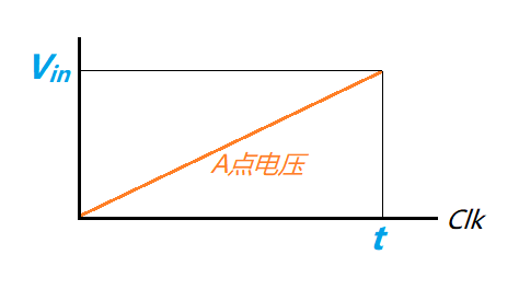

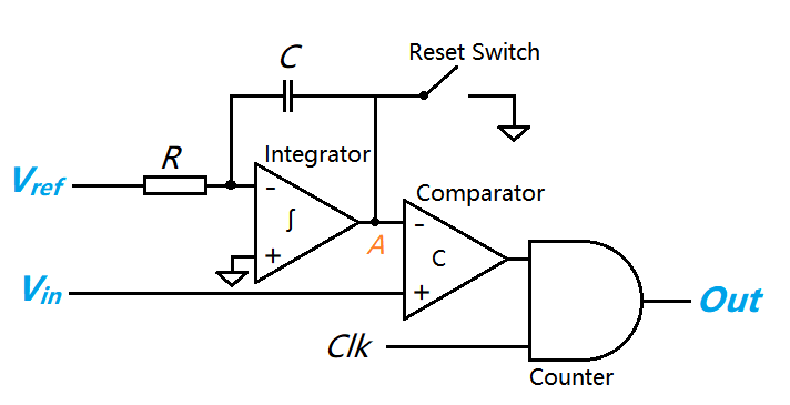

下图是单斜率积分型 ADC 的拓扑原理图,通过积分器从 0 电平积分到达采样信号电平的时间计算得到采样电平。
采样开始时,积分器开始积分,同时计数器开始对输入的时钟信号 Clk 计数,假设该时钟频率为 f,积分电流为 Vref/R,经过时间 t 后 A 点电压超过输入信号的电压值,比较器输出从 1 跳变至 0,计数器停止计数,得到计数值 k,通过下方公式计算得到输入电压。
Vin = (Vref/R)·k/(C·f)
另外还有双斜率积分型 ADC,分时将输入电平和参考电平分别做正向和反向积分,可以更好的消除积分电路带来的误差,但是会增加一次积分时间,转换速度会更慢。

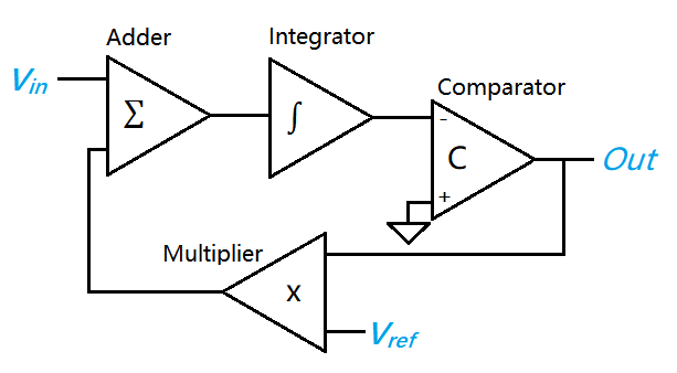

4. 增量型(Delta-Sigma)
增量型 ADC 的拓扑原理图如下,先看积分器,如果输出小于 0,比较器输出 1,否则输出 -1,比较器输出 1 时,乘法器输出 Vref,否则输出 -Vref,所以当积分器输出大于 0 时,将有 Vin-Vref 输入到积分器中进行下一次比较,否则输入 Vin+Vref,记录每一次比较器的输出,统计输出 -1 的次数 X 和总比较次数 m,通过下方公式来计算输入电平,总的比较次数越高,分辨率越高。
Vin = Vref·(2·X-m)/m
