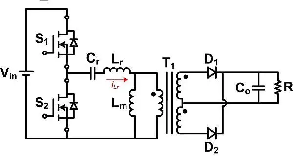

本文属于德州仪器“电源设计小贴士”系列技术文章,将主要讨论 LLC-SRC 设计优化面临的挑战及解决方案,探讨如何跳出 LLC 串联谐振转换器思维定式,提供全新的解决思路。十几年来,电源行业广泛采用了图 1 中所示的电感器-电感器-电容器 (LLC) 串联谐振转换器 (LLC-SRC) 作为低成本、高效率的隔离式功率级,其中包含两个谐振电感器(两个“L”:Lm 和 Lr)和一个谐振电容器(一个“C”:Cr)。LLC-SRC 器件具有软开关特性,没有复杂的控制方案。得益于软开关特性,该器件支持使用额定电压较低的元件,并可提高效率。该器件采用简单的控制方案,即具有 50% 固定占空比的变频调制方案,与相移全桥转换器等用于其他软开关拓扑的控制器相比,所需的控制器成本更低。

首先,在 LLC-SRC 设计中,为了实现足够宽的可控范围,两个谐振电感器之比 (Lm/Lr) 可能必须小于 10。同时,需要 Lm 具有较大的电感,以便降低循环电流,因此需要保持高 Lr 电感以确保谐振电感比值低。
值得注意的是,串联谐振电感器 Lr 中的电流完全是交流电,没有任何直流分量,这意味着磁通密度变化很大(即 ΔB 很高)。高 ΔB 意味着与交流相关的电感器损耗也很高。如果电感器绕在铁氧体磁芯上,磁芯空气间隙附近的边缘效应会产生较高的绕组损耗。
Lr 电感高,则意味着电感器匝数较多、交流绕组损耗较大。因此,许多 LLC-SRC 设计都对谐振电感器采用铁粉磁芯,在绕组损耗和磁芯损耗之间进行权衡。然而,高 ΔB 会在谐振电感器上产生相当大的损耗:高绕组损耗或高磁芯损耗。
LLC-SRC 设计的第二个挑战是如何合理优化同步整流器 (SR) 控制。LLC-SRC 整流器电流传导时序取决于负载条件和开关频率。最有前景的 LLC-SRC SR 控制方法是检测 SR 场效应晶体管 (FET) 漏源电压 (VDS),并在 VDS 低于或高于特定电平时开启和关闭 SR。VDS 检测方法需要毫伏级的精度,因此只能在集成电路中实现。自驱动或其他低成本 SR 控制方案不适用于 LLC-SRC,因为此类器件采用带电容负载的电流馈入型输出配置。因此,LLC-SRC SR 控制器电路的成本通常高于其他拓扑的成本。

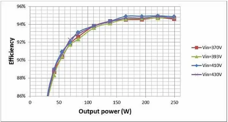

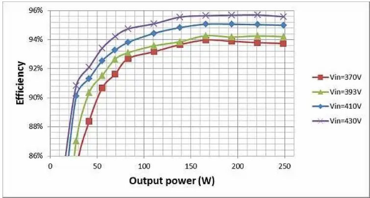

为了验证这些性能假设,我构建了一个 LLC-SRC 和另一个具有完全相同元件和参数的改良版 CLL-MRC 功率级。两者唯一的区别是 72μH 电感器用作 LLC-SRC 谐振电感器,1μH 电感器用作改良版 CLL-MRC 输出电感器。
图 4 显示了两个功率级的效率测量结果。当输入电压较低时,fsw 小于 fr1,因此改良版 CLL-MRC 中的 Lo 电流仍处于不连续导通模式,并具有较大的 ΔB。因此,在这种运行条件下,改良版 CLL-MRC 没有效率优势。
当输入电压升高时,fsw 大于 fr1,Lo 电流处于连续导通模式。使用 430V 输入时,改良版 CLL-MRC 的效率比 LLC-SRC 高 1%。这一比较表明,如果将改良版 CLL-MRC 设计为始终在高于 fr1 的频率下运行,则其在整个范围内的效率性能可能优于 LLC-SRC。
