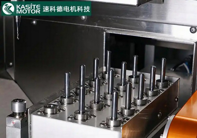

四、换刀方式:提升加工效率的重要保障​
在义齿加工过程中,由于不同工序需要使用不同类型的刀具,频繁换刀是不可避免的环节。传统的人工换刀方式不仅效率低下,而且容易引入人为误差,影响加工精度。因此,选择具备高效换刀功能的电主轴至关重要。​
4033、DS33 DC、4061 DC-S、6045 DC、DS45 DC等型号电主轴均支持压缩气自动换刀功能。这一设计极大地简化了换刀流程,减少了人工干预,有效提高了生产效率。
