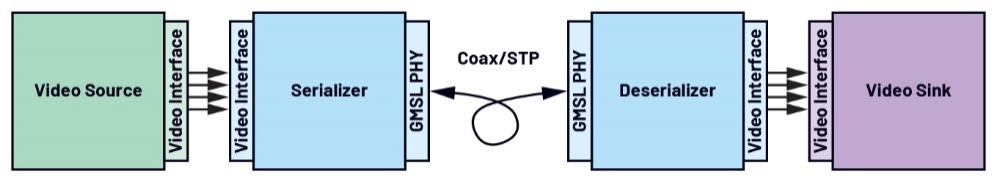

图1为支持GMSL的基本网络的示例。SERDES位于视频源和视频接收设备之间,这样就能在两者之间实现更远的传输距离,而且还能减少所需的电缆数量。
图1.支持GMSL的点对点连接。
视频源可以是传感器或处理器,而视频接收设备可以是显示器或其他处理器。

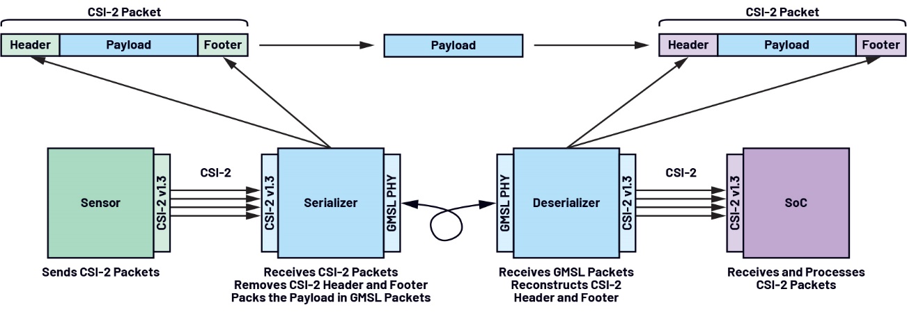

像素模式是传统的传输模式,它是在第一批GMSL2产品中引入的。如图2所示,在此模式下,传入的CSI-2数据包包头和尾部被移除,数据有效载荷转换为像素格式,以便通过GMSL链路发送。CSI-2格式与像素格式之间的转换在串行器中完成,而在链路的另一端,解串器会重建CSI-2结构,并将新的包头和尾部添加到结构中。
图2.像素模式传输(简化版)。

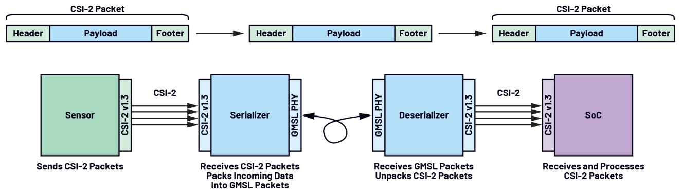

隧道模式则是将整个CSI-2数据结构重新打包,如图3所示。因此,隧道模式有时被称为CSI-2转发,它不支持任何基于像素的处理。
图3.隧道模式传输(简化版)。

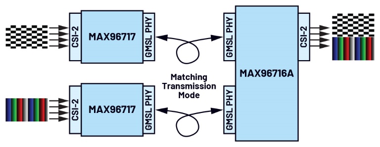

在GMSL中,聚合是指将多个视频流合并为单个输出的功能,通过这种方式可以更优化地利用视频接收设备的输入引脚。1图6显示了使用两个单输入MAX96717 串行器和一个双输入MAX96716A 解串器实现聚合的示例。
图6.使用匹配传输模式实现两个视频源之间的聚合。
每个GMSL端口的传输模式都是单独配置的。在图6中,串行器和解串器的输入端口都必须配置为以像素模式或隧道模式运行。只有采用同一传输模式的视频流之间才能进行聚合。
混合使用情况(即一个链路以像素模式运行,另一个链路以隧道模式运行)不支持聚合。在这种情况下,视频流必须使用不同的解串器输出端口,如图7所示。
