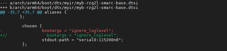

[*]去掉kernel的打印等级,需要到内核源码下屏蔽掉log属性和到uboot源码下把log等级升高,内核修改如下:
Uboot修改如下:
