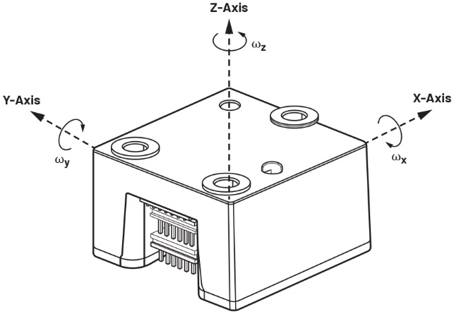

MEMS IMU通常包含三轴线性加速度计和三轴陀螺仪,用于测量物体在三个正交轴上的线性加速度和角速率。图1说明了其惯性参考系以及每个传感器的极性和轴线定义。
图1.ADIS16576惯性参考系
