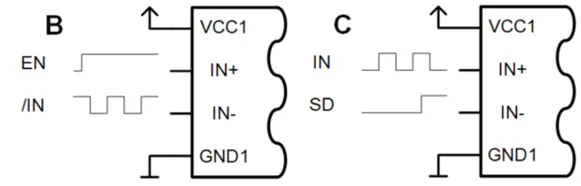

使能模式和关闭模式
驱动器上同时带有IN+和IN-引脚,从逻辑上讲两者同时是有效电平才有输出,我们设计中就可以拿出一个引脚作为使能和关闭的功能引脚,具体为:
使用IN+引脚作为使能信号(图2窄脉冲和延迟中的C区域),IN-就是反向逻辑PWM输入端。整个逆变器的栅极驱动器IC的IN+(设计中作为使能控制)连在一起,以便通过单个控制信号启动逆变器。
使用IN-引脚作为关闭信号(图2窄脉冲和延迟中的A和B区域),IN+就是正向逻辑PWM输入端。整个逆变器的栅极驱动器IC的IN-(设计中作为关闭控制)连在一起,以便通过单个控制信号关闭逆变器。

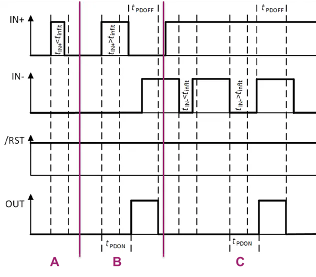

窄脉冲抑制
IN+和IN-定义了最小脉冲宽度,使驱动电路能够抵御意外的小脉冲干扰,见下图A区和C区。
下图的时序是基于使能模式和关闭模式,A区NI-(设计中作为关闭控制)是低电平,关闭无效,这时IN+的脉冲应该出现的输出端。但是却没有,因为tIN+
图2. 窄脉冲和延迟
传输延时
上图B区中,IN+的脉冲宽度大于允许的最小脉冲宽度tinfit,驱动器就有输出了,但输出的前沿和后沿都有了一定的延时,分别为tPDON和tPDOFF,由于前沿后沿的延迟并不一致,会影响到输出脉冲宽度,尤其在脉冲宽度比较窄的时候影响更明显。细化的输出边沿特性和延时定义见下图,IN+以30%~70%计,而输出OUT以20%~80%计。
