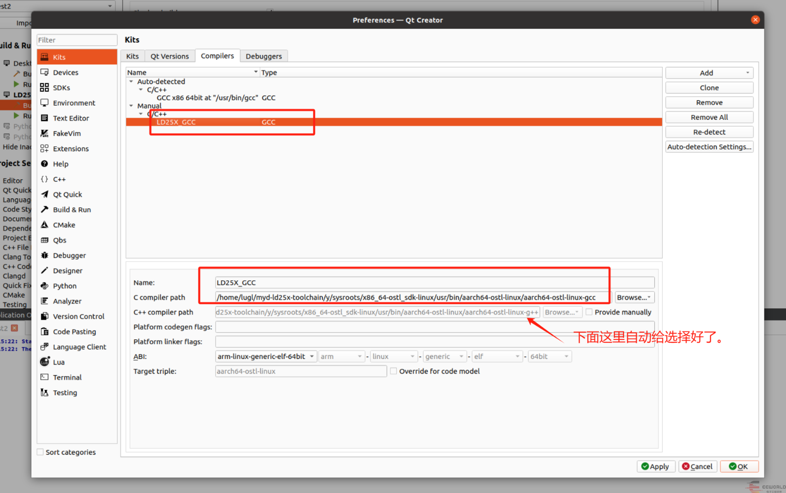

2、Kit的配置在官方给出的示例中,与这个版本的不一样,首先设置GCC只需要选择gcc就行了,然后g++自动在下面选择:
这样就可以进行交叉编译了,然后如下:

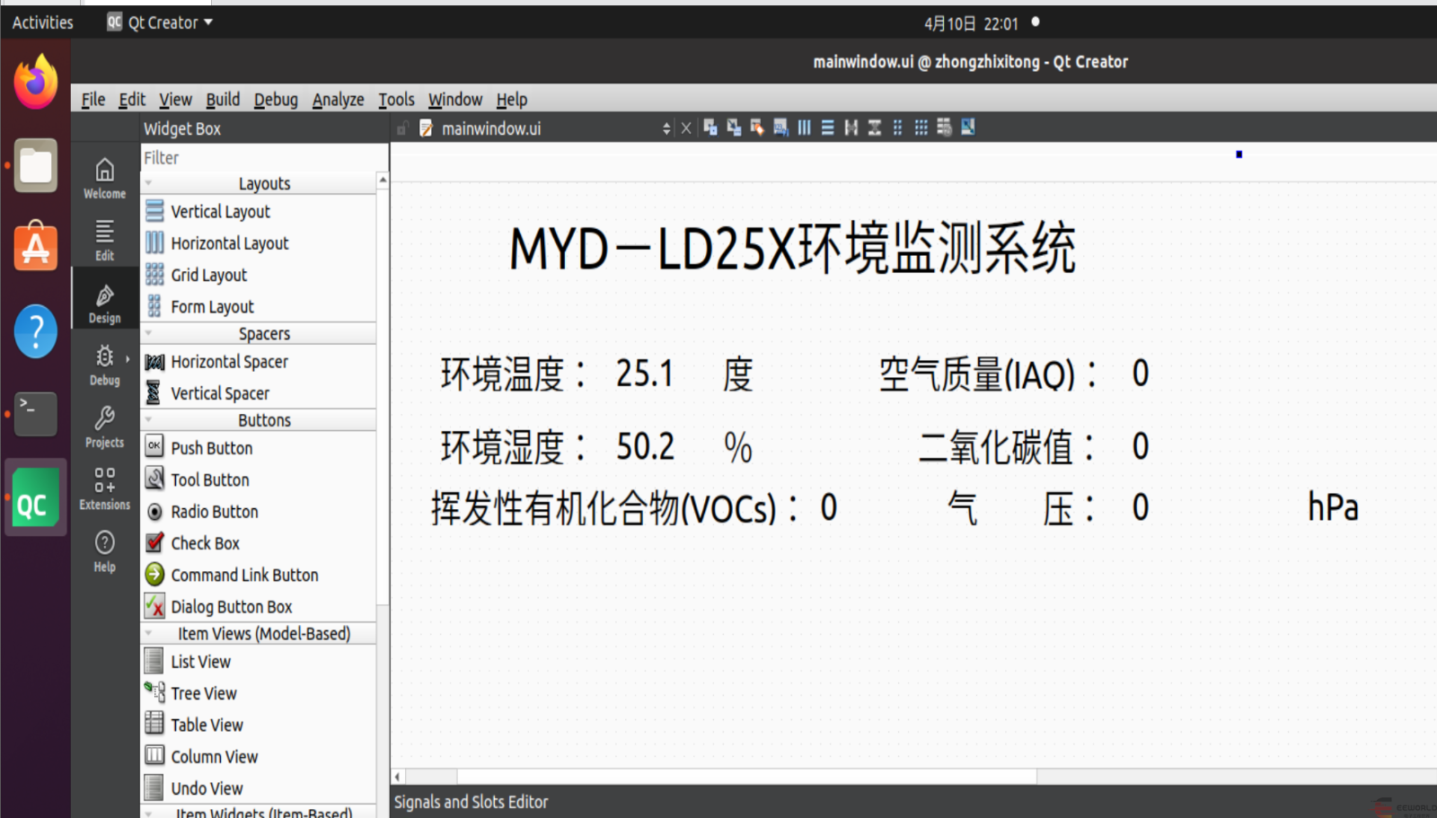

3、创建桌面程序在文章介绍的基础上,我创建了一个基于QT的桌面程序,其UI界面如下:

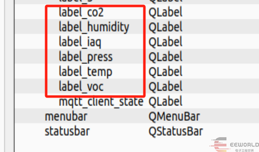

4、定义标签值给相应的需要显示的label根据接收的数据,定义了相应的标签值:

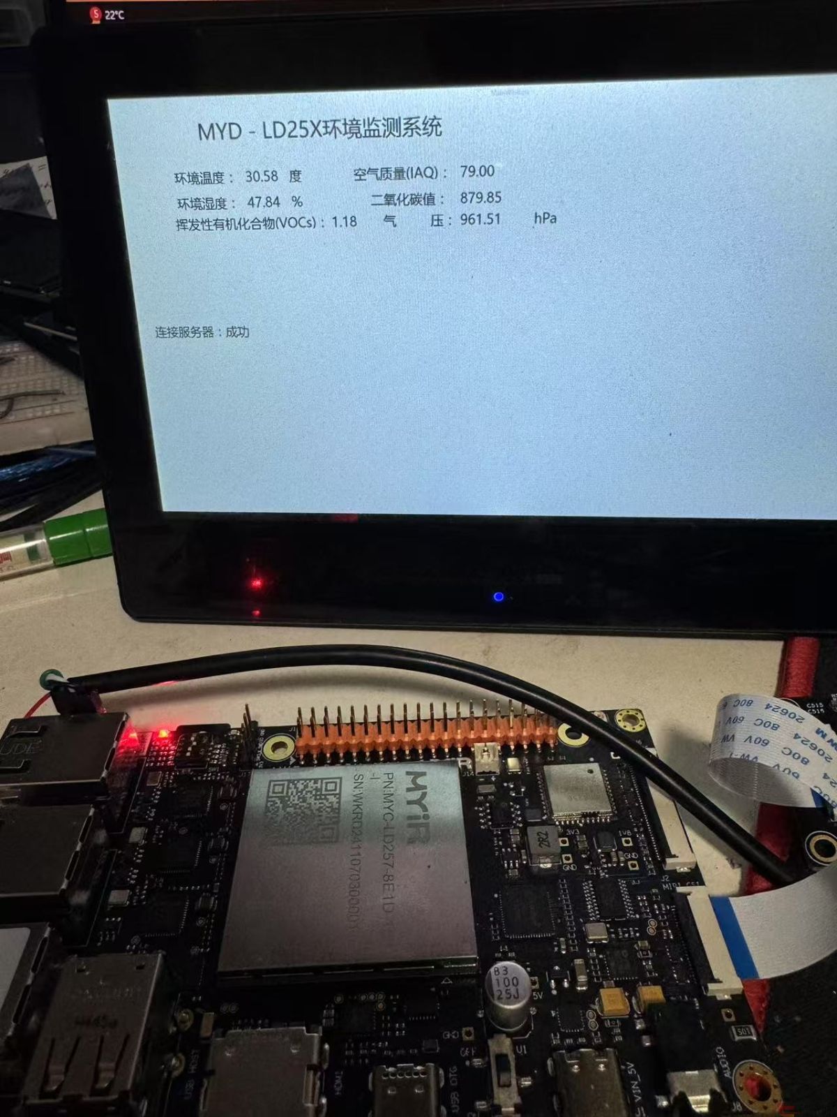

五、实验效果编译好程序后,上传到开发板,运行后,效果如下:
