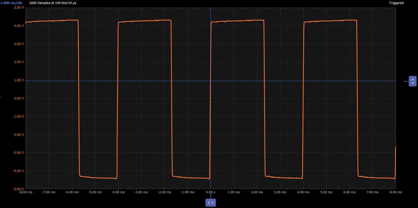

向电路提供±5 V电源电压。配置示波器,以使输出信号显示在通道1上。
图12为示波器通道1上的输出信号图。
图12.使用非稳态触发器生成PWM信号的输出波形
请注意,输出信号的占空比约为50%,而低/高电压值往往达到正/负电源电压值。
