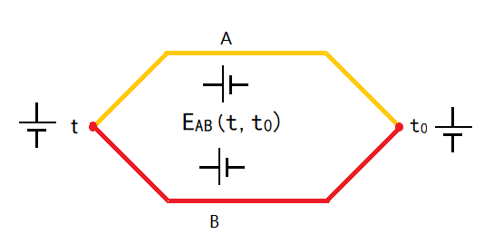

在提供的示意图中,A和B代表两种不同的导体或半导体,定义为热电极。接点1作为工作端或热端,其温度标记为t;接点2作为自由端或冷端,其温度标记为t0。这两点的温差驱动了热电偶产生的热电势。
热电偶产生的热电势由两种材料的接触电势和单一材料的温差电势两部分组成:
接触电势:不同材料的导体在接触点因电子密度差异产生电子扩散,形成电位差。这个电位差与接触点的材料属性和温度直接相关。
温差电势:同一导体两端因温度差异产生电动势,这一现象与导体的物理性质和两端的温度有关,而与导体的尺寸、截面积或温度分布无关。
热电偶回路电动势的计算公式为:
EAB(t,t0) = eAB(t) - eAB(t0) - ( eA(t,t0) - eB(t,t0) )

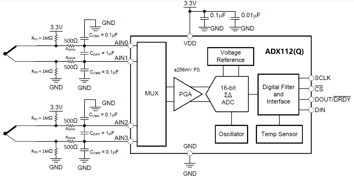

下图是基于ADX112Q的双通道K型热电偶检测电路,该方案用内部高精度温度传感器进行冷端补偿。
与热电偶检测相关的外电路非常简洁,只需要偏置电阻和抗混叠滤波电路。
偏置电阻(RPU和RPD)有两个用途:
将输入信号的直流偏置设置在VDD/2左右,提供稳定的共模输入
检测热电偶导线是否开路
该电路中,热电偶的两端分别通过RPU和RPD连接至VDD和GND。偏置电阻取值范围通常为500kΩ 至 10MΩ,取较大的阻值旨在减少流经热电偶的偏置电流,避免因自加热效应产生额外的电压降,从而引入测量误差。同时,电阻值也不宜过大,确保提供充足的偏置电流。本设计中,偏置电阻选用1MΩ,产生1.65uA的偏置电流。在正常运行时,这两个电阻将热电偶的直流偏置点设置为VDD/2左右,而热电偶电压的范围为 -6.5mV至55mV;一旦热电偶断开,1MΩ的RPU和RPD和ADC输入内阻形成分压(FSR = ±0.256V时,ADX112的差分输入阻抗为0.9MΩ),ADC的差分输入信号将达到约1.024V,远超正常电压范围,导致ADC的读数达到7FFFh,从而轻易识别出开路故障状态。
差模电容Cdiff需要至少为共模电容Ccm的10倍,这样的设计使得共模滤波器的截止频率大约是差分滤波器截止频率的20倍。这一设计的原因在于,共模电容的不匹配(即容值有差异)可能导致2个通道的共模滤波截止频率出现差异,从而使共模噪声转变为差模噪声进入信号输入端;上文提到,共模滤波器的截止频率比差模滤波器的高20倍左右,那么因为共模电容不配置引起差模干扰的频率也会远高于差模滤波器截止频率,可以有效滤除因共模电容不匹配引入的高频差模干扰。
RC滤波器中的电阻选用了500欧姆,这一取值避免了与ADX112的输入阻抗形成不利的分压效应,防止对增益误差造成过大影响。若系统设计中已考虑对增益误差进行校准,则电阻的取值可以适当放宽。
在电路布局时,应将ADX112与热电偶的接线端子尽可能靠近,以减少ADX112内部温度与热电偶实际参考端(冷端)之间的温差,从而降低对最终温度测量误差的影响。
SPI接口的设计同样经过周密考虑,以确保良好的抗扰性。在MCU与SPI口的各引脚之间串接了一个小电阻(约50Ω),并预留了上拉电阻,以便在EMC测试中遇到问题时进行必要的调整。这种设计不仅增强了系统的稳定性,也为应对电磁兼容性测试提供了灵活性。

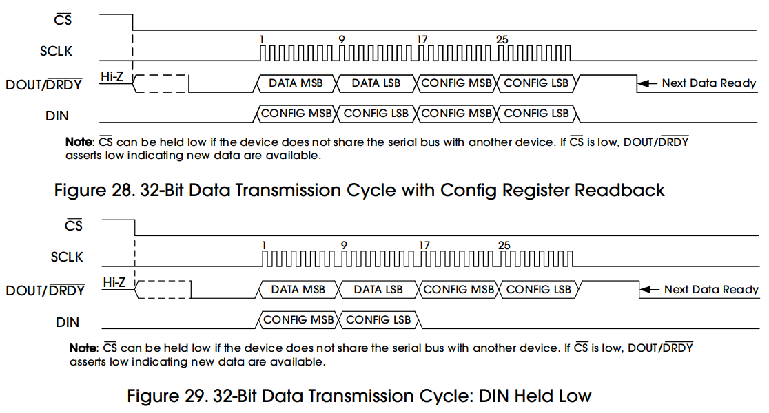

3.2.1 SPI通讯协议
在SPI通信中,ADX112的SCLK引脚在空闲状态时保持低电平,并在SCLK的下降沿锁存DIN线上的数据。因此,微控制器(MCU)的SPI接口应配置为MODE 1模式(CPOL = 0, CPHA = 1),以确保数据的正确同步和传输。
3.2.2 寄存器架构
ADX112的寄存器架构简洁高效,包含两个16位寄存器:AD转换结果寄存器(CONVERSION REGISTER)和配置寄存器(CONFIG REGISTER)。特别需要注意的是,转换结果以二进制补码形式存储。若需显示负数的绝对值,必须先进行相应的补码转换。
3.2.3数据传输周期
ADX112Q支持在单一数据传输周期内直接回读配置寄存器的设置。一个完整的数据传输周期由32位组成,当启用配置寄存器数据回读功能时;若CS线可控,且未设置为永久低电平,则周期为16位。在实际应用中,32位的数据传输周期更为常见。
在32位的数据传输周期中,数据由四字节组成:前两个字节包含转换结果,后两个字节为配置寄存器的回读数据。系统始终优先读取最高有效字节(MSB)。

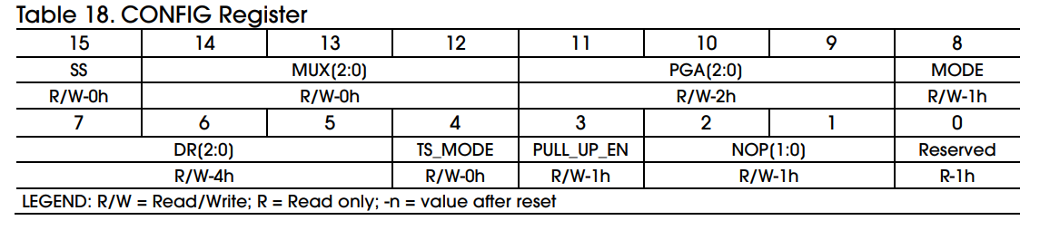

3.2.4 设置配置寄存器
在本方案中,配置寄存器的设置是确保ADX112Q正确操作的关键步骤。以下是针对本方案的配置要点:
1) 模式选择(MODE)
考虑到本方案涉及两路K型热电偶输入及内部温度测量的需求,配置寄存器的MODE位(bit8)应设置为“Power-down and single-shot mode”。此模式在单次转换后自动进入低功耗状态,适合对功耗有严格要求的应用场景。
2) 可编程增益放大器(PGA)
K型热电偶的测温范围广泛,从-270℃至1370℃,对应的热电势为-6.5mV至54.8mV。为了适应这一输入范围,并且与ADX112的全量程±0.256V相匹配,PGA的增益应设置为0b111,确保信号在ADC的整个量化范围内得到准确转换。
3) 输入多路复用器(MUX)
由于需要处理两路差分输入的K型热电偶信号,MUX寄存器应根据输入通道在0b000和0b011之间进行切换,以选择正确的输入通道。
4) 数据速率(DR)
数据速率的设置决定了ADC的采样速度。在此方案中,DR位应设置为0b000,对应于8sps的数据速率,平衡了转换精度和系统功耗。
5) 温度传感器模式(TS_MODE)
TS_MODE位通常设置为0,以选择ADC模式。当需要进行温度测量时,应将此位设置为1,以切换至温度传感器模式(Temperature sensor mode)。
6) 无操作位(NOP)
在进行寄存器写入操作时,NOP位必须设置为0b01,以确保写入操作被执行。若设置为其他值,写入操作将被忽略。
7) 单次启动位(SS)
在Power-down and single-shot mode(单次模式)下,SS设置为1启动转换。在读取SS位时,0表示转换正在进行中,而1表示转换已完成,此时可以读取转换结果。值得注意的是,当SS位为1时,应再次读取转换结果寄存器,而不是直接采用本次读上来的数据。数据转换完成后,DOUT/DRDY引脚将输出低电平,为系统提供了另一种判断数据转换完成的方式。
