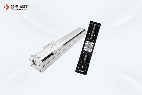

直线模组是许多机械设备中不可或缺的组件,在使用过程中可能会遇到各种故障,卡死是模组运行过程中最常出现的现象。以下是一些常见的直线模组卡死解决方法:1、模组内部可能积聚了灰尘、杂质等,这些物质在模组运行过程中可能进入关键部件,导致摩擦增大,甚至卡死。解决方案:使用压缩空气或专用清洁剂定期对模组内的导轨、滑块和丝杆等部件进行清洁保养,确保模组运行环境的清洁度,减少外部污染物的进入。
2、原因:装配过程中存在偏差或不当操作,导致模组运行时各部件之间配合不紧密,产生卡死现象。解决方案:按照正确的装配流程和标准重新装配模组,确保各部件之间的配合精度和紧固度。然后使用专业工具检查导轨、滑块、丝杆等部件的安装位置和精度,如有偏差及时调整。
3、原因:模组各部件的加工精度不足,导致卡死现象。解决方案:使用高精度测量仪器对模组各部件进行检测,确保各项精度指标符合要求,对于加工精度不足的部件,考虑更换为更高精度的产品。
4、原因:电机故障、传动系统故障或电机与模组之间的连接问题也可能导致卡死现象。解决方案:首先检查电机是否存在过热、异响等异常情况。然后检查传动带、齿轮、联轴器等部件是否损坏或松动,如有问题及时更换或紧固。最后检查电机与模组之间的连接是否牢固可靠,无松动或错位现象。
通过以上步骤的排查和处理,可以有效解决模组运行过程中出现的卡死现象,确保模组的正常运行和精度要求,如问题复杂或难以解决,建议联系模组制造商或专业维修机构进行检修和维护。有其他的疑问或者选购需求可以联系我们台湾高技咨询!
