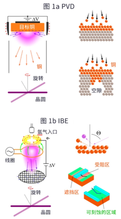

我们可以使用物理气相沉积 (PVD) 以10至100电子伏特的高动能沉积铜,得到电阻低、密度高的单晶结构。但PVD的局限在于覆盖性比较差,且只能在平面上均匀沉积,不能用于填充深孔或沟槽(图1a)。
要得到独立的金属线,首先需要在平面上沉积均匀的铜层,随后用离子束进行物理刻蚀。铜与活性气体不产生挥发性化合物,因此不能使用反应离子刻蚀工艺。如果入射角非常高,离子束刻蚀 (IBE) 中产生的加速氩离子可以去除铜。但由于掩膜结构的遮挡效应,可刻蚀的区域将会受限。图1b展示了当掩膜垂直于入射离子束时的不可刻蚀区域(红色),这是由于掩膜遮挡导致的原子喷射路径受阻所造成的。当掩膜与离子路径平行时,所有未被掩盖的区域都能被刻蚀。因此,IBE仅限于刻蚀任意长度的线形掩膜。

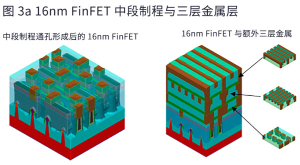

实验证明,即使存在这些局限,依然可以用PVD/IBE线制造出同等的16nm SRAM(静态随机存取存储器)电路单元。所有线路中段以上的金属层都在平面上制作,所以它优于FinFET(鳍式场效应晶体管)器件复杂的互连拓扑结构,是PVD/IBE金属线的可选方案。图3展示了每个金属层的独立结构,以及使用PVD/IBE制作三层金属FinFET结构的必要步骤。
图3a和b展示了每个金属层的独立结构,以及使用PVD/IBE创建三层金属FinFET结构的必要步骤。
图3a:左图展示成型的中段制程16nm FinFET结构,右图展示具有三个完整金属层的FinFET结构。中段制程之后表面是平坦的,铜PVD和IBE可以在该步骤进行。
