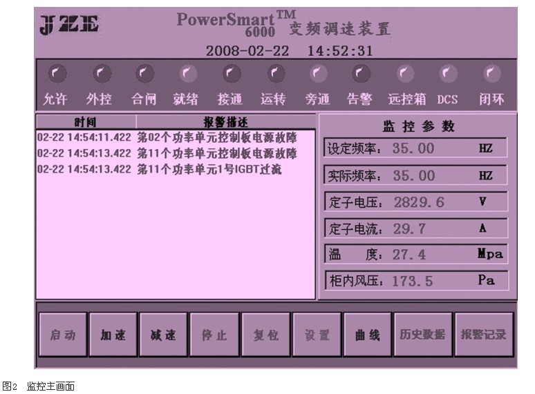

  组态软件运行后,点击公司信息图片后,即进入变频系统监控主界面。在主界面的上方有一排指示灯,用于指示变频系统状态,左下方有一个报警描述状态栏,用于显示变频器当前所有报警信息,右侧的数据显示栏用于显示频率、定子电压、定子电流、压力等实时数据。在主画面的最下方有四个按钮可用来显示本软件系统其他功能:系统参数设置、实时曲线显示、历史数据列表、报警记录查看,当按下相应的按钮后,即进入到其对应的画面中。其画面如图2所示。

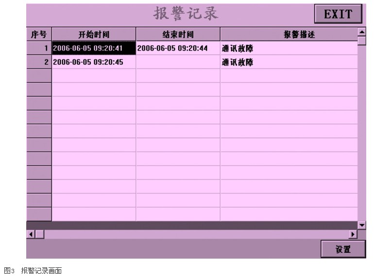

  按下报警记录按钮后,可进入报警信息浏览表格,该表格主要用于存储监控系统的故障报警情况。操作者还可通过输入具体时间来调出当时的系统故障记录,并可将该记录进行打印,如图3所示。
