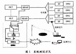

  与传统光缆测试不同之处在于PON光缆网络是一点对多点的通信连接,由于引入大分光比的分光器,分光器后面会有多条光缆,从而带来测试的复杂性。由于PON网络涉及分光器和后面大量的光缆,不适宜采用备纤测试,只能采用波分复用技术。加入波分设备(WDM),利用与PON业务波长不同的1 650 nm波长进行测试,在接收端使用滤波器把测试波长滤除,消除测试光对ONU(Optical Network Unit)的影响。
  测试时1 650 nm测试光和业务光通过合波后经过OLT(Optical Line Terminal)侧光缆,到分光器件,再分到每个ONU段光缆。测试光在OLT至分光器段的光反射是单条光缆的反射信号,而分光器至ONU是将所有ONU光缆上的1 650 nm反射光传送回来,经过分光器聚合叠加后的反射信号送至OTDR进行分析,每段光缆的特征信号是叠加总信号中,加上测试光经过分光器衰减后信号本身损耗较大,反射的信号也不强。为此加入特别设计的强反射器单元,以增加每段ONU光缆在最末端的反射光能量。除增强ONU末端光缆强反射外,监测站(RTU)采用针对PON的OT-DR测试信号分析算法,以及配置专用的OTDR模块,能分辨出长度差异在2 m内的多条ONU光缆特征。即使采用1:64分光器,每段ONU光缆的末端反射信号都能被分辨出来。当其中一个ONU光缆中断,相应的强反射峰会消失,借助这个强反射峰的消失,系统可以准确判断出对应光缆产生中断故障。在线方式充分利用现有PON网络现有的分光器件和在用纤芯,不需要额外占用纤芯、安装分光器和进行工程跳纤。能保证100%测试出客户纤芯情况,且不影响现有用户业务。测试方式与测试结果如图1所示。

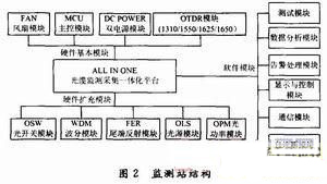

  FTTH监测站(RTU)是本系统的核心,该监控单元拥有与OTDR仪表相同的测试功能和精度,通过对在本系统所安装的OTDR模块、控制模块、电源模块、光开关(OSW)、波分复用器(WDM)、反射滤波器、网络适配器及相应的软件实现集中控制管理,以达到对FTTH光缆的监控。在同一台RTU中可以同时集成用于长途和骨干网监控模块,全面覆盖从骨干到接入层的光缆测试。监控站具有本地测试,以及监控中心远端测试功能,按指令本地切换光开关通道,并启动测试。监控中心下发的测试完毕后,监测站立即将测得的曲线数据文件回传至监控中心。测试内容包括光纤通道的全程传输损耗及其光纤的光学长度、光纤上各个接头的损耗、两接头点之间的光纤衰减系数。功能结构如图2所示。

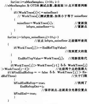

  (1)确定分光器位置。计算噪声数据最小值,并查找达到该值最左边的点leftpts_noisefloor,该点之前的反射事件且衰耗大于门限的点就是分光器位置。从后往前判断测试数据值,如果小于或等于noisefloor,将noisefloor置为该点的值,同时将leftpts_noisefloor设为该点,循环结束即可准确找到。
