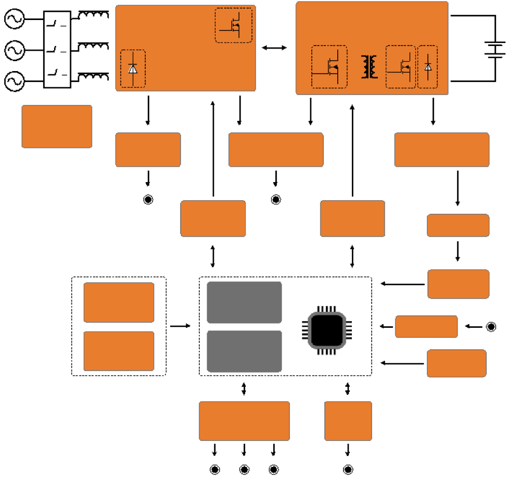

图 1. DCFC 中的主要模块概览

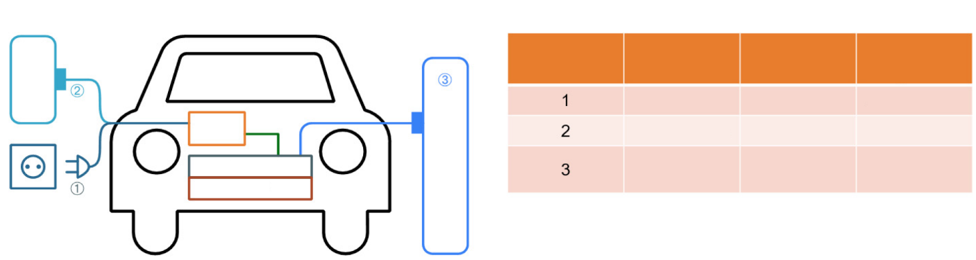

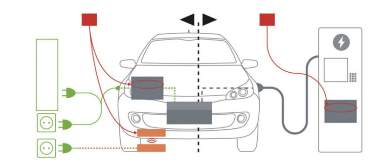

图 2 显示了交流充电和直流充电之间的差异。对于交流充电(图 2 左侧),车载充电器 (OBC) 插入标准交流插座。OBC 将交流电转换为适当的直流电为电池充电。对于直流充电(图 2 右侧),充电桩直接给电池充电。
图 2.交流充电和直流充电概念图。
资料来源:Yolé Development
目前电动汽车的 OBC 依赖交流充电,最大额定功率为 22 kW。直流充电绕过了 OBC,直接向电池输送直流电,因此能提供高得多的功率,从 50 kW 到 400 kW 以上甚至更高。

如图 3 所示,直流充电桩主要包括两级:AC-DC 级和后续 DC-DC 级。AC-DC 级将来自电网的交流电转换为直流电,而第二级确保以适合电池所需的电压和电流水平提供功率。
图 3. DCFC 的架构

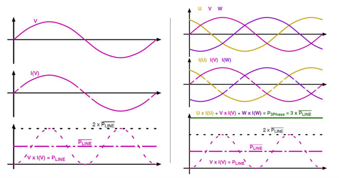

对于商业应用,3 级充电桩需要使用三相电源(图 4),可以在短短 30 分钟内增加 100 多英里的续航里程。在将电动汽车技术引入运输和物流等应用方面,这些超快速充电桩将发挥重要作用。
图 4. 单相电网的功率流(左),三相电网的功率流(右)

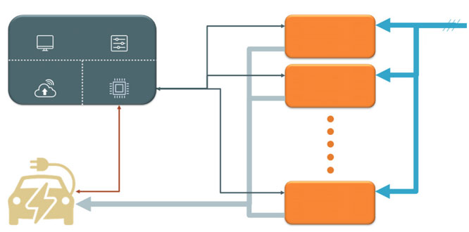

在升压级之后,DC−DC 隔离级将总线电压转换为所需的输出电压。此电压需要与电动汽车电池的充电曲线保持一致。因此,DC-DC 输出可能需要在 150 V 至 1500 V 之间摆动,具体电压取决于电池和所处的充电阶段。转换器通常针对特定电压水平(常见为 400 V 或 800 V)进行优化。为了实现更高的功率水平,DCFC 会将多个功率模块(图 6)堆叠起来并联运行。

通信和连接也是 DCFC 设计的关键方面。堆叠的模块需要能够与充电桩控制器通信,车辆和充电桩必须就充电序列进行通信(CAN 或 PLC)。独立的快速直流充电桩还需要能够处理充电相关的支付。最后,充电桩需要管理自身的维护、软件升级等(例如通过蓝牙低功耗、Wi-Fi 4、LTE)。实际标准由所使用的直流充电协议规定,例如 IEC−61851 / SAE1772、GB/T、CHAdeMO、组合充电系统 (CCS) 或特斯拉超级充电桩(图 8)。

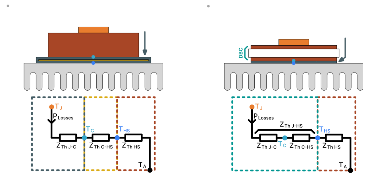

管理散热对于维持效率、可靠性和系统使用寿命至关重要。使用 SiC 器件以更高频率运行,可以提高功率密度,提升效率,并减少需要管理的热量。此外,许多模块还针对使用极低热阻材料的热传递进行了优化。
