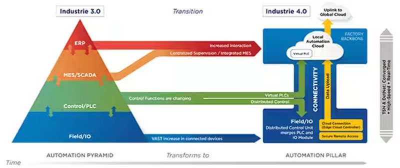

从金字塔到支柱
从工业 3.0 的金字塔工厂架构到工业 4.0 的支柱架构的转换,就是 TSN 发展的动力。金字塔将工厂的职能划分为从车间到中央控制和管理职能的不同层次。实时通信主要需要在工厂车间的最底层进行,因为传感器数据控制着生产流程。工业 4.0 改变了这种情况。
工业 4.0 的自动化支柱将层级从四个减少到两个:现场层级和工厂骨干层级。现场层级包括越来越多的传感器和越来越丰富的控制器。一些控制器正从金字塔控制/可编程逻辑控制器 (PLC) 层向下移到现场层。与此同时,以前属于控制/PLC 层的其他功能正在向工厂骨干网移动,与制造执行系统 (MES)、监控和数据采集 (SCADA) 功能以及企业资源规划 (ERP) 一起组成虚拟 PLC。
连接层将现场层和骨干层联系在一起。连接层和现场层网络必须提供高速、低延迟的通信,并能同时传输低优先级流量和时间关键型流量。TSN 通过在标准以太网网络上实现实时确定性网络 (DetNet) 流量来满足这一要求(图 1)。
图 1:从自动化金字塔过渡到自动化支柱具有 TSN 功能的连接链路。(图片:Belden)

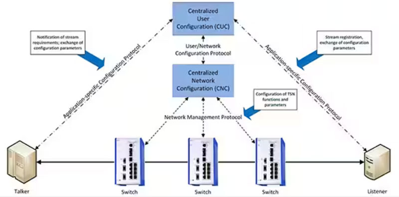

在集中式配置中,通话者和监听者通过集中式用户配置 (CUC) 逻辑设备进行通信。CUC 根据通话者和监听者信息创建数据流要求,并将其发送到集中式网络配置 (CNC) 设备。CNC 根据网络拓扑和资源可用性等因素确定下一个数据流的时隙,并向交换机发送所需的配置信息(图 2)。
图 2:集中式 TSN 架构使用 CUC 连接通话方和监听方,并使用 CNC 向交换机发送配置信息。(图片来源:Belden)

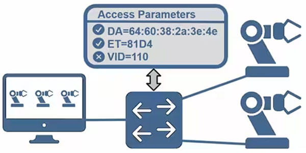

有些 IACS 设备不使用 TCP/IP,而 HiOS 还允许根据媒体访问控制 (MAC) 寻址在以太网帧级别设置 ACL。这些 MAC 级 ACL 可根据一系列准则进行过滤,包括流量类型、时间、源或目标 MAC 地址等(图 4)。
图 4:MAC 级 ACL 可用于不使用 TCP/IP 的设备。(图片来源:Belden)

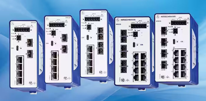

Hirschmann 的 BOBCAT 托管型以太网交换机支持 TSN,通过将 SFP 从 1 Gb/s 调整到 2.5 Gb/s,无需更换交换机即可扩展带宽能力。其端口密度很高,单个设备最多可容纳 24 个端口,并提供 SFP 或铜缆上行链路端口选择(图 5)。其他特性包括:
· ISASecure CSA / IEC 62443-4-2 认证,包括 ACL 和自动 DoS 防护
· 8 个 PoE/PoE+ 端口无需负载分担即可支持最高 240 W 的功率
· 标准环境工作温度范围为 0°C 至 +60°C,扩展温度型号的工作温度范围为 -40°C 至 +70°C
· 通过 ISA12.12.01 危险场所使用认证的型号
图 5:BOBCAT 托管型以太网交换机有多种配置可供选择。(图片来源:Hirschmann)
