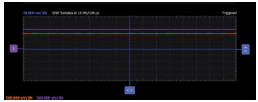

打开3 V正电源,监视示波器通道1上的XOUT和通道2上的YOUT。在所有电源电压下,零g偏置输出标称值等于VS/2。在本例中,可看到大约1.5 V的偏置信号。如果在x或y轴上以不同角度倾斜试验板,输出电压将随着检测到的运动成比例地增大或减小。
图4.零g偏置输出

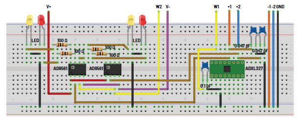

图6.带LED的倾斜传感器的试验板连接
硬件设置
在无焊试验板上,为加速度计的每路输出添加两个比较器和两个LED(带有相应的限流电阻)。电路原理图如图5所示,试验板连接如图6所示。

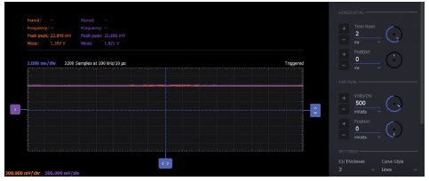

在这种情况下,我们需要将两个比较器的电源V+和V-设置为±5 V。信号发生器通道1 (W1)将设置为恒定的3 V波形,并用作ADXL327的VS。信号发生器的第二通道(W2)将用作比较器的基准输入,其值必须设置为大约等于零g输出偏置。此值之前已针对加速度计的两路输出进行过测量(图4)。这样,每次检测到倾斜度变化且电压改变时,比较器的输出都会改变其状态,从而相应地点亮LED。示波器只有两个通道可用,因此我们可以一次分析加速度计的一个输出电压,但LED会亮起并指示x轴和y轴有变化。XOUT连接到通道1,W2生成的基准电压连接到通道2。
图7.零g偏置XOUT和基准

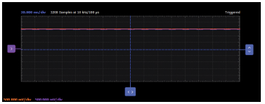

如果在x轴上向右倾斜试验板,比较器的输入电压将低于基准电压,因此/OUT引脚将处于高电平,从而点亮相应的LED。
图8.x轴向右倾斜对应的电压
