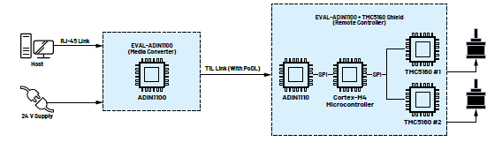

图1是系统级应用的示意图。在主机端,由ADIN1100和ADIN1200以太网PHY负责管理标准链路和10BASE-T1L链路之间的转换,而在远程端,控制器通过ADIN1110以太网MAC-PHY与链路接口,只需要一个SPI外设来交换数据和命令。准确的同步运动控制利用ADI Trinamic™ TMC5160步进电机控制器和驱动器来实现,这些器件可生成六点斜坡用于定位,而无需在控制器上进行任何计算。选择这些元器件还能降低对微控制器所用外设、计算能力和代码大小的要求,从而支持使用更广泛的商用产品。此外,在不超过预定功耗限制的情况下,整个远程子系统可以直接由数据线供电;因此,只有媒介转换器板需要提供本地电源。

该系统由四个不同的板组成:
EVAL-ADIN1100板具有ADIN1200 10BASE-T/100BASE-T PHY,与ADIN1100 10BASE-T1L PHY搭配使用,可以将消息从一种物理标准转换为另一种物理标准。它可以针对不同的工作模式进行配置。本项目使用标准模式15(媒介转换器)。EVAL-ADIN1100板还集成了微控制器,用于执行媒介转换所需的基本配置和读取诊断信息。但是,它不能与发送和接收的消息交互;该板对通信完全透明。
EVAL-ADIN1110是远程器件控制器的核心。ADIN1110 10BASE-T1L MAC-PHY通过10BASE-T1L链路接收数据,并通过SPI接口将数据传输到板载Cortex®-M4微控制器进行处理。该板还提供与Arduino Uno兼容的接头,可利用这些接头安装扩展板以添加更多功能。
TMC5160扩展板是一款基于Arduino扩展板外形尺寸定制的开发板。单个扩展板最多支持两个TMC5160 SilentStepStick板,多个扩展板可以堆叠在一起以增加可控电机的最大数量。所有驱动器共享相同的SPI时钟和数据信号,但片选线保持独立。这种配置支持两种通信模式:如果片选线各自置为有效,则微控制器可以与单个控制器通信——例如配置运动参数。相反,如果同时将多条片选线置为有效,则所有选定的驱动器同时接收相同的命令。后一种模式主要用于运动同步。该板还为StepStick提供了一些额外的输入电容,以降低电机启动时的电流峰值,并使正常工作期间的电流曲线更加平滑。它允许使用PoDL为最多配有两个NEMA17电机的整个系统供电(默认设置下,24 V时的最大传输功率为12 W)。该板还支持使用螺丝端子来简化与步进电机的连接,使控制器的相位输出更容易访问。
两个EVAL-ADIN11X0EBZ板用于向系统添加PoDL功能,其中一个板用于媒介转换器,另一个用于EVAL-ADIN1110EBZ。该板是一个插件模块,可以安装在评估板的MDI原型接头上,并且可以配置为通过数据线提供和接收电力。
