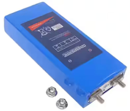

LiFePO4 电池的一个实例是 PSL-FP-IFP2770180EC,这是由 Power Sonic Corporation 提供的一款 3.2 V、25 Ah 电池(图 1)。
图 1:与同等锂离子电池相比,LiFePO4 电池的价格更低,并且充电循环寿命更高。(图片来源:Power Sonic Corporation)

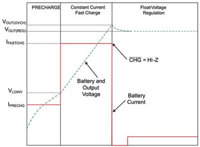

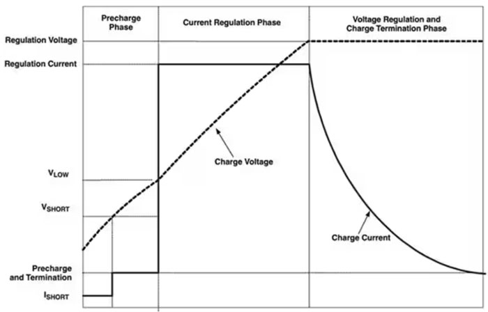

图 3 和图 4 由 Texas Instruments 提供,显示了典型锂离子和 LiFePO4 电池的充电曲线。锂离子电池充电循环(图 3)通常采用恒压 (CV) 模式,但 LiFePO4 电池充电算法(图 4)不需要这种模式。而是采用快速恒流充电 (CC) 将电池快速充电至过充电压,然后让电池“放缓”至较低的浮充电压阈值。由于不需要恒压控制,因而大大缩短了充电时间。在充电循环内,内部控制回路通常监视电源管理 IC (PMIC) 的结温,当超过温度阈值时就会减小充电电流。
图 3:锂离子电池的充电分为三个不同的阶段。首先,电池以适度的恒流预充,然后以较高的恒流快充,以快速增加能量。最后,当电池输出电压达到充电电压时,充电曲线会转换到恒压充电,缓慢充满电池电量。(图片来源:Texas Instruments)
图 4:LiFePO4 电池的充电与锂离子电池不同。预充之后,电池使用恒流模式充满电量。然后,电压可以第一次“放缓”,再使用小 Top-off 充电方式进行浮充。与锂离子充电循环相比,LiFePO4 电池的充电速度更快。(图片来源:Texas Instruments)
两种充电曲线的另一个差异是,由于电池化学原理的不同,LiFePO4 电池的最高充电电压较低。LiFePO4 电池的最高充电电压上限为 3.6 V,达到该值之后将回落到 3.5 V,而锂离子电池的最高电压限定为 4.1 或 4.2 V。

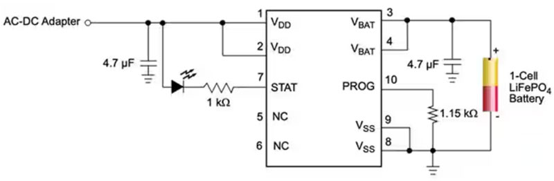

第二个实例是 MCP73123T-22SI/MF,来自 Microchip Technology。该器件的输入电压为 4 至 16 V,最大充电电流为 1.1 A。快速充电 CC 值通过外部电阻器来设定,介于 130 mA 到上限,具体取决于充电的电池。在高功率或高环境温度条件下,MCP73123/223 还会根据芯片温度来限制充电电流(图 5)。
图 5:Microchip Technology 的 LiFePO4 PMIC 原理图。连接到 PROG 引脚的电阻器设定最大充电电流。(图片来源:Microchip Technology)
