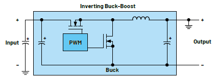

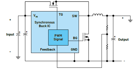

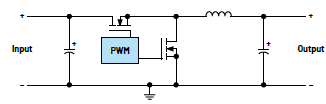

图1显示了降压转换器的简化原理示意图。该转换器获取正电压输入,然后输出幅度更低的正电压。图2显示了一个反相降压-升压转换器,它获取正电压输出,然后输出幅度更小或更大的负电压。如图3所示,可以按照以下步骤,将降压拓扑转换为反相降压-升压拓扑:
► 将降压转换器的正电压输出转换为系统地
► 将降压转换器的系统地转换为负电压输出节点
► 在降压转换器的VIN和正电压输出之间施加输入电压
图4显示了将降压IC转换为反相降压-升压配置的简化原理图。

图2.反相降压-升压转换器。
图3.将降压转换器转换为反相降压-升压配置。
图4.反相降压-升压拓扑中使用的降压IC。

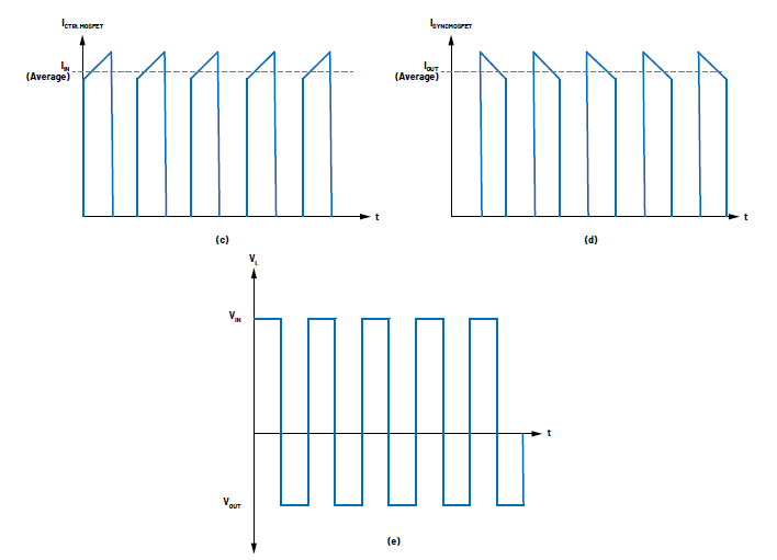

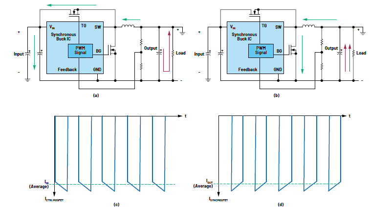

图5显示反相降压-升压转换器的波形,以及提供拉电流时的电流路径。图5a显示控制MOSFET导通时转换器中的电流流动。图5c显示控制MOSFET中的电流流动,其平均值为输入电流。在这段时间内,电感开始储存电能,使电流升高,输出电容为负载供电。在此期间,电感电压等于输入电压。
当control MOSFET关断后,sync MOSFET导通,图5b显示sync MOSFET中的电流流动。输出电流是sync MOSFET的平均电流,电感电压等于输出电压。当电感开始为负载和电容器供电时,其电流开始下降。每个开关周期都如此重复。
转换器反馈控制脉宽调制(PWM),将输出电压调节至分压电阻设置的所需电平。公式1显示了输出电压与输入电压之间的关系。
其中
► VOUT =输出电压
► VIN =输入电压
► D =占空比
► η = 系统效率
占空比大于50%时,输出电压大于输入电压,占空比小于50%时,输出电压小于输入电压。

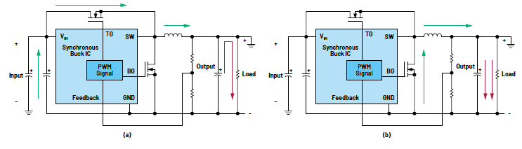

灌电流
转换器开始获取灌电流时,电流从输出流向输入,如图6a和6b所示。图6c和6d分别显示了电流流经控制MOSFET和sync MOSFET的过程。由于转换器正在获取灌电流,所以负电流会流经MOSFET。测试结果部分显示了获取灌电流期间的负电感电流。

图5.(a)导通期间的电流流动,(b)关断期间的电流流动,(c)流经顶部/控制MOSFET的电流,(d)流经底部/sync MOSFET的电流,(e)电感电压。
图6.(a)导通期间的电流流动,(b)关断期间的电流流动,(c)流经顶部/控制MOSFET的电流,(d)流经底部/sync MOSFET的电流。

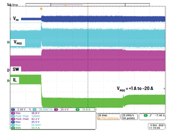

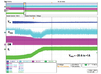

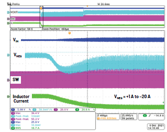

捕捉到的波形如图9所示。直流电源开启后,VNEG电压轨开始获取灌电流。从电感电流波形可以看出,它从正电流转为负电流。在VNEG获取灌电流时,系统在此条件下保持开环,拉灌电流由外部直流电源的CC模式控制。图10所示的VPOS也是如此。连接至其输出的直流电电源开启后,VPOS电压轨开始获取灌电流。
图9.VNEG拉电流向灌电流转变(+1 A至–20 A)。
图10.VPOS拉电流向灌电流转变(+1 A至–20 A)。

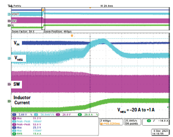

捕捉到的波形如图11所示,展示了系统从拉电流向灌电流转变的行为。从电感电流可以看出,它从负电流转为正电流。这表明停止向VNEG施加DC电压之后,电流重新转变为拉电流。图12所示的VPOS电源轨也是如此。
图11.VNEG灌电流向拉电流转变(-20 A至+1 A)。
图12.VPOS灌电流向拉电流转变(-20 A至+1 A)。
