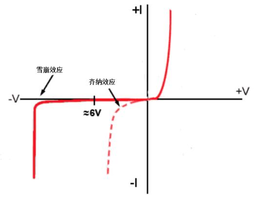

齐纳二极管可以使用两种效应。一种称为齐纳击穿,另一种称为冲击或雪崩电离。齐纳效应在 5.5V以下占主导地位,而碰撞电离是该电压以上的主要影响。
这两种效应完全不同,尽管它们产生几乎相同的效应。
齐纳击穿效应:齐纳击穿效应是二极管得名的原因。它是量子力学效应隧穿效应,但当应用于电压基准二极管时,它以发现它的人的名字保留了齐纳的名字。
在大多数情况下,电子包含在晶格中的原子内。在这种状态下,它们处于所谓的价带中。如果在半导体上放置一个大电场,这可能足以将电子拉出原子进入所谓的导带。当它们脱离原子时,它们能够导电,这就是导带的名称。为了使它们从价带进入导带,必须有一定的力将它们拉出来。发现一旦存在一定水平的电场,大量电子被自由拉出,一旦达到一定的反向电压,电流就会突然开始流动。齐纳效应由 Clarence Zener 博士于 1934 年首次提出,并由此得名。
碰撞电离:碰撞电离与齐纳击穿非常不同,它发生在半导体中存在高电场时。电子被强烈吸引并朝向正电位移动。鉴于高电场,它们的速度增加,并且这些高能电子通常会与半导体晶格碰撞。
当这种情况发生时,就会产生空穴-电子对。这个新产生的电子向正电压方向移动,在高电场下被加速,可能与晶格发生碰撞。带正电的空穴向与电子相反的方向移动。如果场足够强,就会发生足够多的碰撞,从而发生称为雪崩击穿的效应。这仅在超过特定场时发生,即当超过该二极管的某个反向电压时,使其在给定电压下反向传导,这正是电压参考二极管所需要的。
二极管中的两种反向击穿效应具有非常相似的特性,但并不相同。在大多数情况下,可以忽略两种效应之间的差异并以相同的方式使用二极管。
8.3.1二极管操作
与半导体技术的许多其他方面一样,反向传导效应会受到温度变化的影响。发现碰撞电离和齐纳效应具有相反方向的温度系数。在 5.5V以下占主导地位的齐纳效应表现出负温度系数。然而,雪崩效应是 5.5V以上的主要效应,具有正温度系数。
因此,反向电压约为 5.5V的齐纳二极管或电压基准二极管(其中两种效应几乎相同)具有最稳定的整本体温度度系数,因为它们倾向于相互平衡以获得最佳性能。
