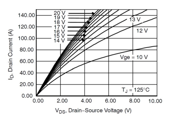

与硅相关产品相比,SiC MOSFET的主要区别之一是漏源电压(VDS)与特定漏电流(ID)的栅源电压(VGS)的相关性,并且在这个安森美的1200 V SiC MOSFET中也不例外。传统的Si MOSFET在线性(欧姆)和有源区(饱和)之间显示出明显的过渡。另一方面,SiC MOSFET并不会出现这种状况,实际上没有饱和区,这意味着SiC MOSFET的行为更像是可变电阻,而不是非理想型的电流源。
选择合适的VGS时要考虑的一个重要方面是,与硅相较,即使在相对较高的电压下,当VGS增加时,SiC MOSFET将继续显示RDS(ON)的显着改善,因此大多数Si MOSFET通常以VGS ≤ 10 V驱动。如果用SiC替换Si MOSFET,建议修改驱动电压,尽管10 V高于SiC MOSFET的典型阈值电压,但在如此低的VGS下的传导损耗,很可能会导致器件的热失控,因此建议使用VGS ≥ 18 V来驱动安森美的1200 V M1 SiC MOSFET。

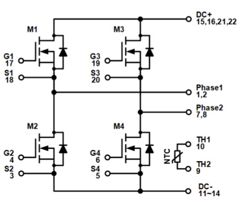

安森美推出的NXH020F120MNF1是一款M1 SiC MOSFET功率模块,在F1模块中包含一个20 mohm/1200V SiC MOSFET全桥和一个NTC热敏电阻。NXH020F120MNF1推荐的栅极电压为18V - 20V,采用4-PACK全桥拓扑,具备低热阻特性,带有预涂热界面材料(TIM)或不带预涂TIM的选项,支持Press-Fit引脚,并是无铅、无卤化物的器件,且符合RoHS标准。
NXH020F120MNF1可在更高电压下改进RDS(ON),可提高效率或具有更高的功率密度,是高可靠性热界面的灵活解决方案,可广泛应用于太阳能逆变器、不间断电源、电动汽车充电站、工业电源,进行AC-DC转换、DC-AC转换、DC-DC转换,常见的最终产品包括电动车充电器、储能系统、三相太阳能逆变器、不间断电源供应器等。
