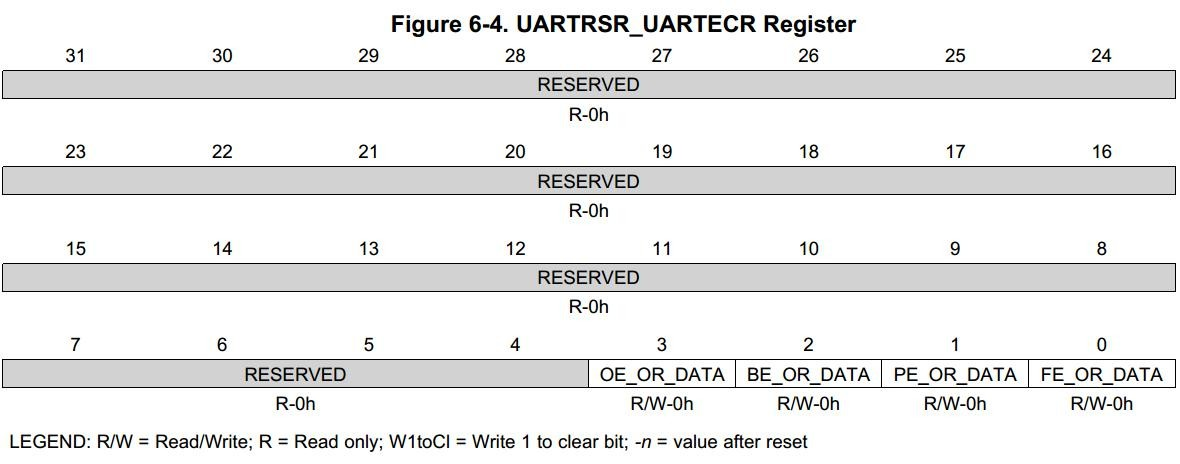

    UARTRSR_UARTECR是接收状态寄存器/错误清除寄存器。除了UARTDR寄存器之外,接收的状态位也可以通过UARTRSR寄存器获取。如果从该寄存器读取状态信息,则状态信息对应与在读取UARTRSR寄存器之前的UARTDR的状态信息。当有溢出条件发生时,状态位中的溢出标志位会立刻被置位。UARTRSR寄存器不能被写。写任何值到寄存器UARTECR中将会清除帧、校验、打断和溢出错误。复位会清零所有的位。如图1.0.3所示为UARTRSR_UARTECR寄存器,如图1.0.4为其位定义。
    图1.0.3 UARTRSR_UARTECR寄存器
    图1.0.4 UARTRSR_UARTECR寄存器位定义
