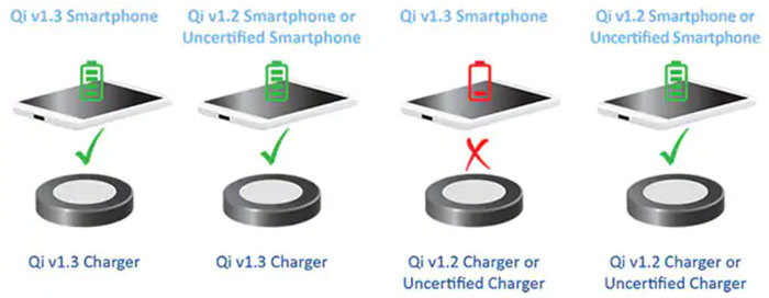

当设备放在充电器上时,它会请求安全认证。如果没有从充电器获得经过验证的私钥,设备可能会拒绝该充电器。最终的结果是:旧设备在新标准下将能继续使用,但 Qi v1.3 设备可能不能使用旧充电器充电(图 1)。
图 1:采用 Qi v1.3 新标准的设备不能使用未经认证的充电器或采用早期版本 Qi 标准的充电器充电。(图片来源:Microchip Technology

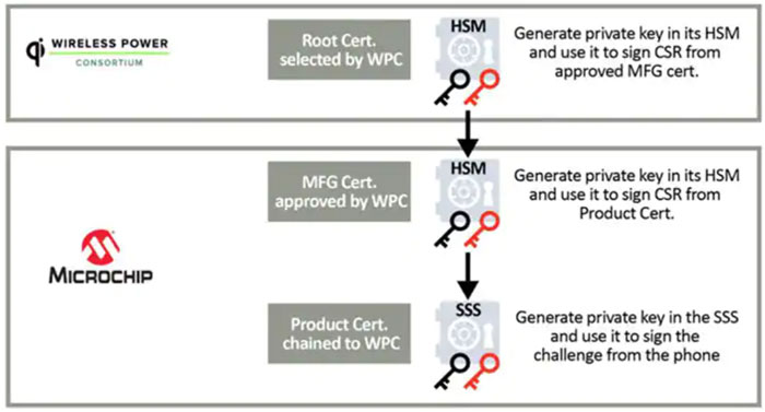

为了避免私钥以任何方式暴露并支持信任链,所有涉及的私钥都必须存储于充电器的 SSS 中。WPC 规定了三个步骤来确保私钥的信任链(图 2):
· 第三方根证书颁发机构 (CA) 创建根证书及其关联的根私钥,用于签署制造商证书签名请求 (CSR)。制造商证书是每家无线充电器公司独有的,产品证书是每个充电器独有的。
· 制造商 CA (MFG Cert) 创建制造商证书,并在经过认证的 SSS 中保护其关联的私钥。
· 产品认证所需的公钥/私钥对在 SSS 的制造过程中生成并加以保护。私钥预配置在充电器中的 SSS 内,SSS 将 CSR 发送到已由根证书签名的制造商 CA。
图 2:使用三个步骤确保 SSS 内私钥的信任链,并进行安全认证。(图片来源:Microchip Technology)

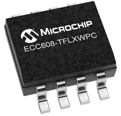

无线充电器的设计人员可以使用 Microchip 的 ECC608-TFLXWPC 作为预先配置的安全元件,其满足 Qi v1.3 规定的安全认证要求(图 3)。除了支持 Qi v1.3 安全认证外,该元件还支持代码认证(安全启动)、消息认证代码 (MAC) 生成、可信固件更新、多种密钥管理协议以及其他基于信任根的操作。该元件旨在为充电器中的微控制器 (MCU) 或微处理器 (MPU) 提供安全服务。
图 3:ECC608-TFLXWPC 是一种预先配置的安全元件,符合 Qi v1.3 规定的安全认证要求。(图片来源:Microchip Technology)

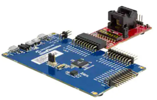

为了帮助用户入门,CryptoAuthentication SOIC Xplained Pro 入门套件包括 SAMD21-XPRO 和 AT88CKSCKTSOIC-XPRO 插座板以及 Crypto Authentication 样本器件。该入门套件可与 Microchip Technology 的 CAL 库和 CAL Python 工具配合使用;通过在插座板上设置所需的开关,它可以支持 I2C、单线接口 (SWI) 和 SPI 接口设备。
图 4:CryptoAuthentication SOIC Xplained Pro 入门套件包括 SAMD21-XPRO(蓝板)和 AT88CKSCKTSOIC-XPRO 插座板(红板)以及样本器件。(图片来源:Microchip Technology)
