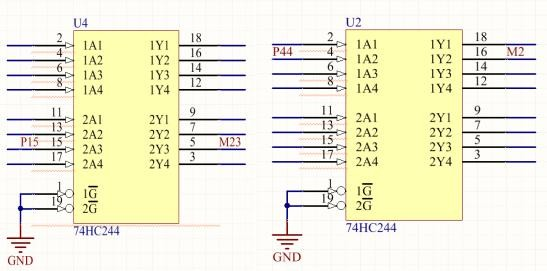

本次将要控制机器人的两条腿,也就是 2、16 号舵机,对应的 IAP15W4K61S4 单片机管脚是 P15 和 P44,通过这两个 IO 口连接 74HC244 间接控制两个腿部舵机。
图 1

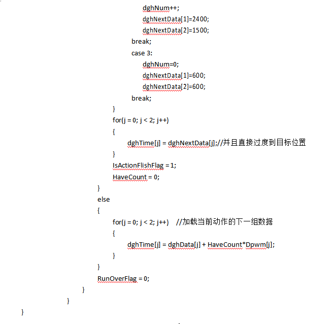

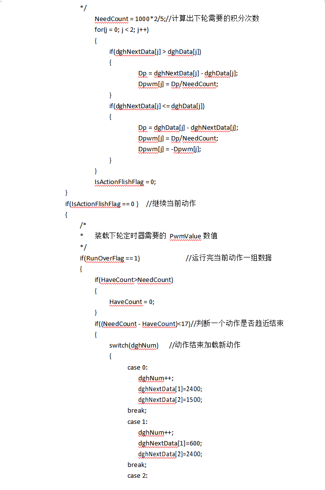

软件方面,关于舵机的控制可以参考上一章节,这里只讲解积分算法。按照前面所提及的例子,我们的时间份数 n 应该尽可能大,这样才会使舵机转动得更加均匀。但由于实际情况下,舵机的控制时间是 2.5ms,那么分成的最小时间块的长度就不能小于 2.5ms。
在本次代码中,我们设置一个动作完成时间(舵机从目前角度转到目标角度的时间,时间可以自己设置)是 1s,那么时间份数,也就是积分次数就是NeedCount = 1000*2/5(1000 除以 2.5)。每一次装载的 PWM 对应的角度为当前角度加上动作角度差的 NeedCount 分之一,从而实现舵机的近似匀速转动。
本次积分代码如下。
代码1

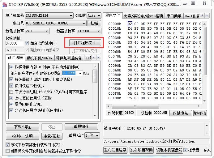

首先打开下载软件 STC-ISP。
图 2

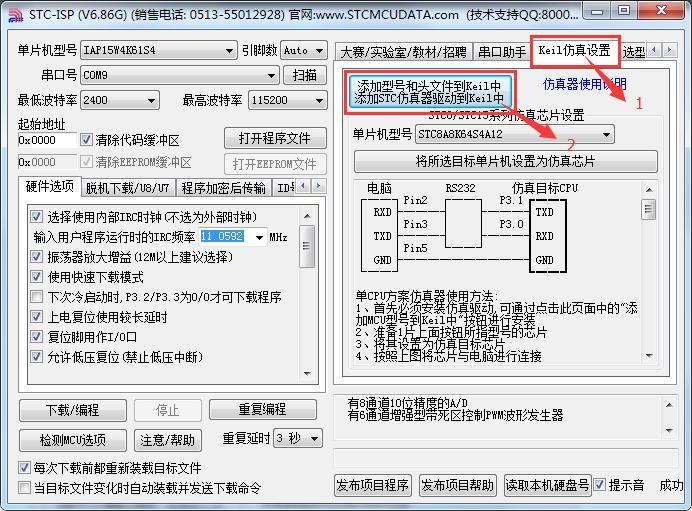

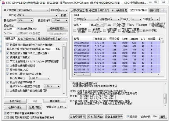

(1)点击 Keil 仿真设置,添加 STC 相关的头文件。STC 的相关头文件路径是我们之前安装 Keil C51 的路径,如果之前采用的默认路径,那么选择 C 盘 Keil 文件夹。
图 3

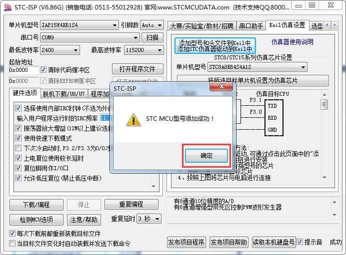

(2)添加完 STC 相关的头文件,点击弹窗中的确定。
图 4

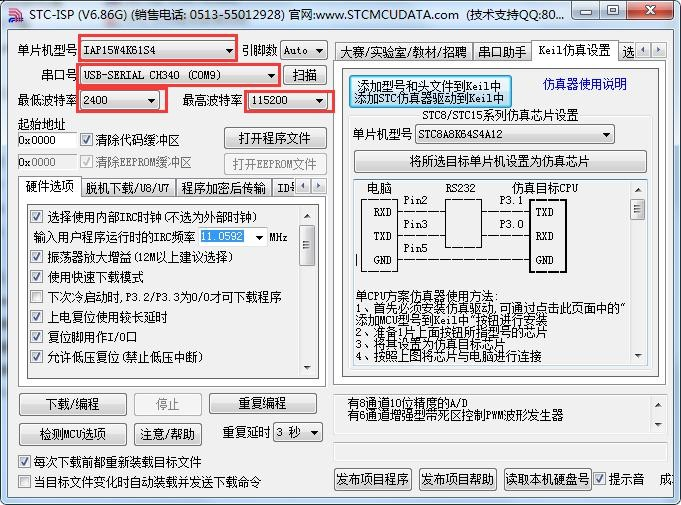

(3)设置单片机的型号、最低波特率、最高波特率如下图所示,硬件选项等选项默认即可。串口号根据实际情况选择。
图 5
(4)点击打开程序文件,选择我们例程中的.hex 文件。
图 6

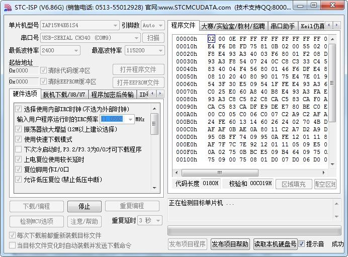

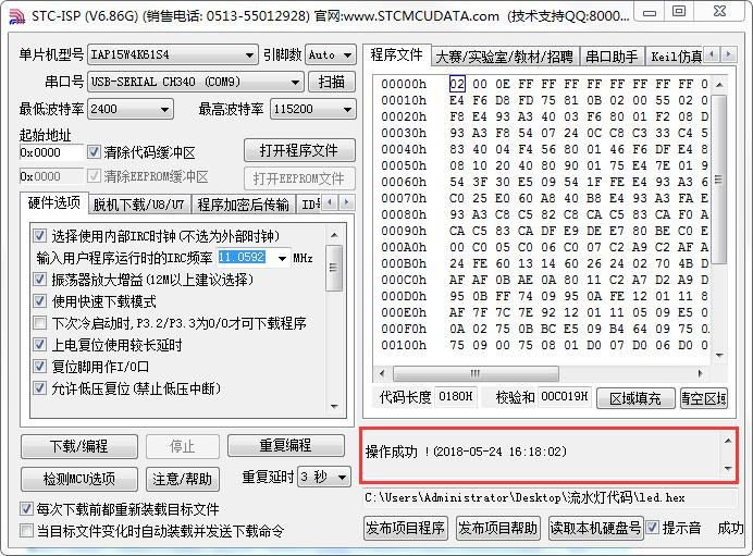

(5)点击下载/编程,下载代码。
图 7
(6)按一下电路板上面的 RST 按键,完成下载。
图 8
