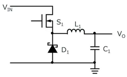

基础型异步降压转换器包括 MOSFET 开关、肖特基二极管、电容器、电感器和控制器/驱动器电路(图中未显示),用于打开和关闭 MOSFET(图 1)。降压转换器接收直流输入电压 (VIN),将其转换为二极管整流的脉冲交流电流,然后由电感器和电容器滤波,产生调制直流输出电压 (VO)。电感器的电压与输入电压相反或对输入电压“降压”,这种拓扑结构由此得名。
图 1:异步降压转换器拓扑结构,不含 MOSFET 控制器/驱动器电路。(图片来源:ROHM Semiconductor)
控制器/驱动电路感应到输出电压,定期打开和关闭 MOSFET,以将输出电压保持在所需水平。随着负载的变化,控制器/驱动器会改变 MOSFET 的导通时间,按需增加或减少向输出端提供的电流,以维持(调节)输出电压。MOSFET 在一个完整开/关周期内的导通时间百分比被称为占空比。因此,占空比越高,支持的负载电流越大。

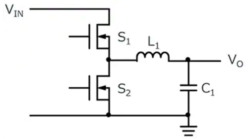

对于效率需求不能通过异步降压得到满足的应用,设计人员可以采用同步降压转换器,其中肖特基二极管由同步 MOSFET 整流替代(图 2)。同步 MOSFET (S2) 的导通电阻明显低于肖特基电阻,因此损耗更小,效率更高,但成本较高。
这就带来了一个挑战,即现有两个 MOSFET,需要协调开关。如果两个 MOSFET 同时导通,就会造成短路,输入电压直接接地,破坏或损毁转换器。要阻止这种情况就会增加控制电路的复杂性,相比异步设计,成本和设计时间均有所增加。
在同步降压中,这种控制电路在开关转换的中间加入了“空载时间”,即两个开关在很短的时间内均关闭,以防同时导通。幸运的是,设计人员现在可以选择电源 IC,其中集成了形成降压转换器所需的功率 MOSFET 和控制电路。
图 2:同步降压转换器拓扑结构,其中肖特基二极管由同步整流 MOSFET (S2) 替代。(图片来源:ROHM Semiconductor)

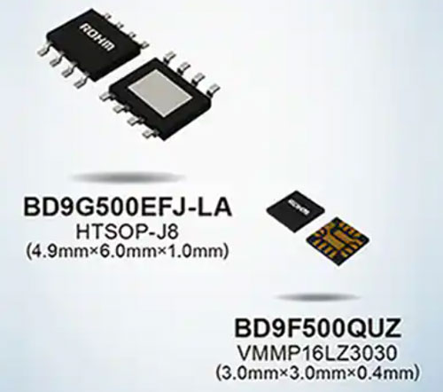

高度集成的降压转换器 IC 示例包括 ROHM 的 BD9G500EFJ-LA(异步)和 BD9F500QUZ(同步)器件,分别采用 HTSOP-J8 和 VMMP16LX3030 封装(图 3)。BD9G500EFJ-LA 的耐压为 80 V,适用于 5G 基站、服务器和类似应用中 48 V 电源总线,也适用于采用 60 V 电源总线的系统,如电动自行车、电动工具、FA 和物联网设备。降压转换器 IC 的输出电流高达 5 A,在 2 至 5 A 的输出电流范围内,转换效率高达 85%。内置功能包括软启动、过压、过流、热关断和欠压锁定保护。
图 3:BD9G500EFJ-LA 异步降压转换器 IC 采用 HTSOP-J8 封装,BD9F500QUZ 同步降压 IC 采用 VMMP16LX3030 封装。(图片来源:ROHM Semiconductor)
由于 BD9F500QUZ 同步降压电源 IC 的击穿电压为 39 V,因此对于采用 24 V 电源总线的系统,设计人员可以减少 FA 系统(如可编程逻辑控制器 (PLC) 和变频器)中的安装面积和元器件数,从而降低系统成本。BD9F500QUZ 将解决方案的尺寸减少了约 60%,最大开关频率为 2.2 MHz,因此能使用小型 1.5 μH 电感器。在 3 A 的输出电流下,这种同步降压工作效率高达 90%。
采用高效且能提高散热效率的封装,意味着其无需任何散热装置即可达到约 60 °C 的工作温度,从而节省空间、提高可靠性并降低成本。内置功能包括输出电容器放电功能、过压、过流、短路、热关断和欠压锁定保护。

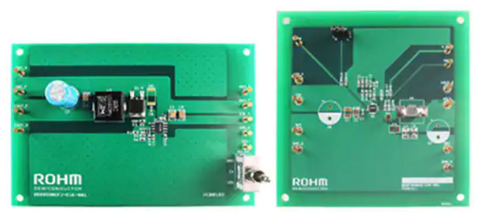

为了进一步加快设计进程,ROHM 为 BD9G500EFJ-LA 和 BD9F500QUZ 提供了 BD9G500EFJ-EVK-001 和 BD9F500QUZ-EVK-001 评估板(图 4)。
图 4:BD9G500EFJ-EVK-001(左)和 BD9F500QUZ-EVK-001(右)分别为 BD9G500EFJ-LA 和 BD9F500QUZ 降压转换器 IC 的评估板,帮助设计人员快速确保该器件满足要求。(图片来源:ROHM Semiconductor)
BD9G500EFJ-EVK-001 输出 5 VDC,输入 48 VDC。BD9G500EFJ-LA 的输入电压范围为 7 至 76 VDC,其输出电压可通过外部电阻器配置为 1 VDC 至 0.97 x VIN。此外,也可以使用外部电阻器将工作频率设定在 100 至 650 kHz 之间。
BD9F500QUZ-EVK-001 评估板输出 1 VDC,输入 12 VDC。BD9F500QUZ 的输入电压范围为 4.5 至 36 VDC,其输出电压可通过外部电阻器配置为 0.6 至 14 VDC。该电源 IC 有三种可选择的开关频率:600 kHz、1 MHz 和 2.2 MHz。
