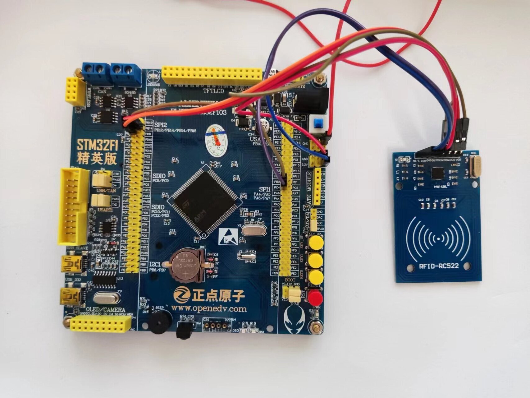

首先准备一个开发板和一个RC522模块,开发板这里我选择正点原子的精英板(STM32F103ZET6),具体如下板子如下图1所示。
接下来就是接线,我选择的是SPI2,对应的接线如下:
RST --> PC4
MISO --> PB14
MOSI --> PB15
SCK --> PB13
SDA --> PB0
上面是硬件名称的相应接口,对于SPI来说SDA就是SPI的CS(片选)线,记得RC522模块的供电采用3.3V,可别接成5V了。

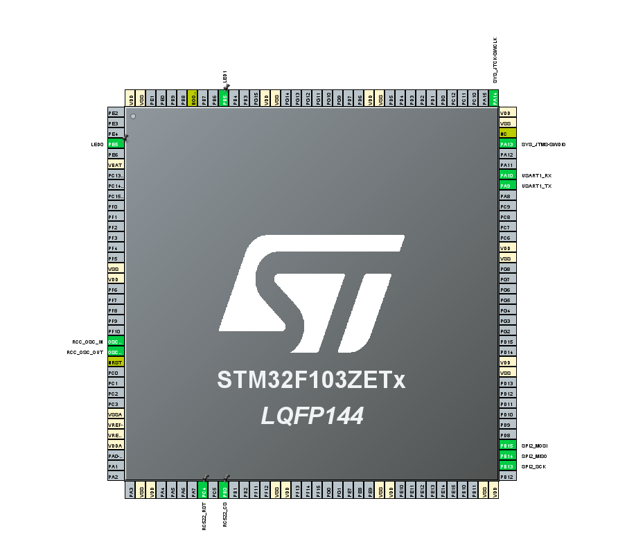

3.工程配置

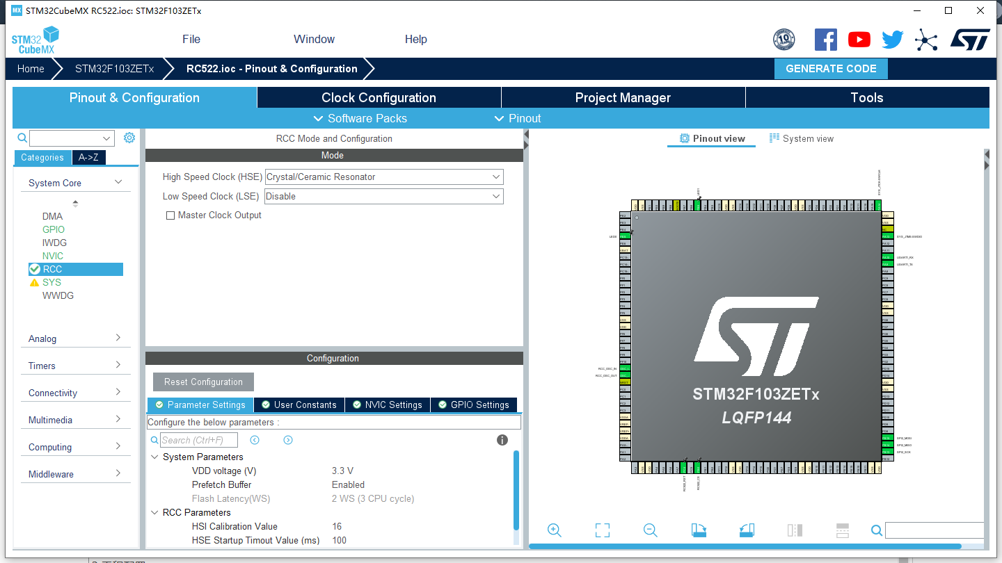

首先打开外部时钟,配置如下图2所示。

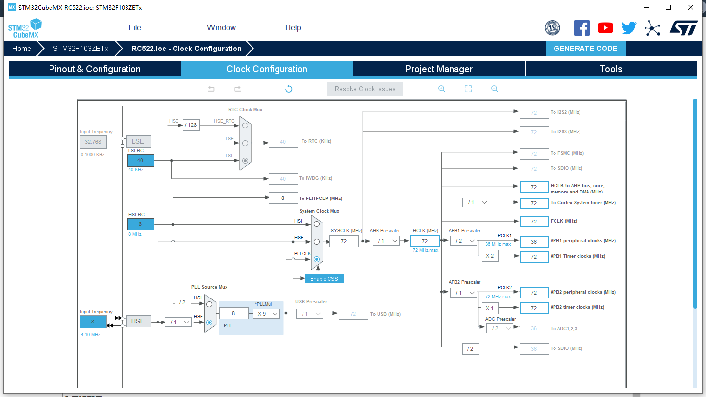

根据外部晶振配置对应的外部晶振频率,设置为最大的72MB。

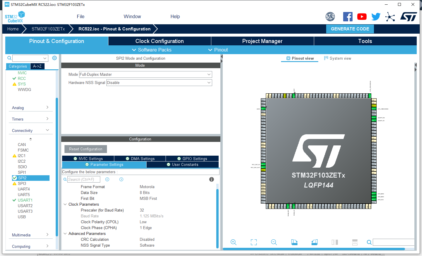

配置SPI2,首先配置位数,频率,以及模式,片选采用软件方式。

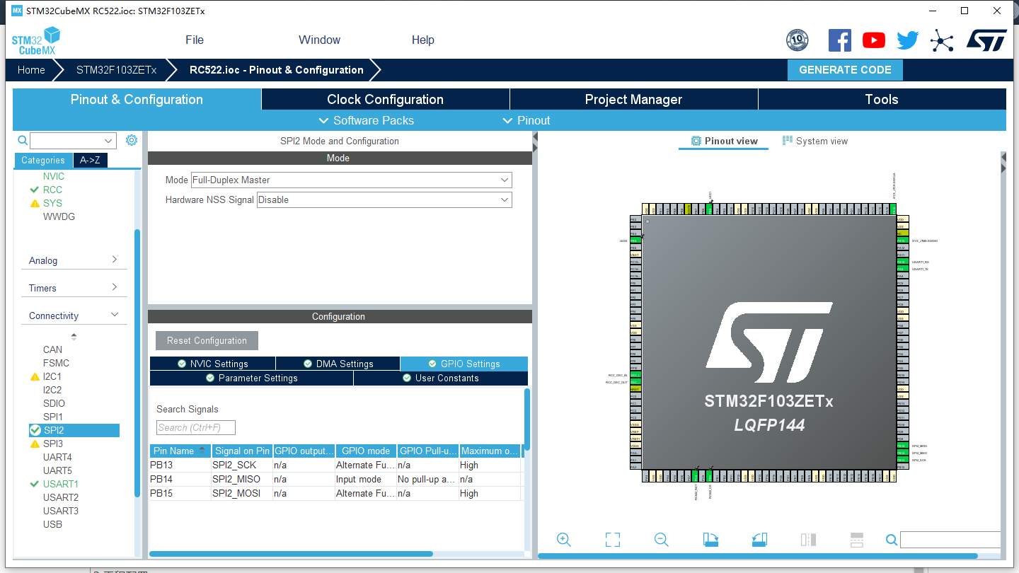

接下来配置引脚,由于片选已经采用软件的方式,所以只需要配置MISO,MOSI和SCK了。

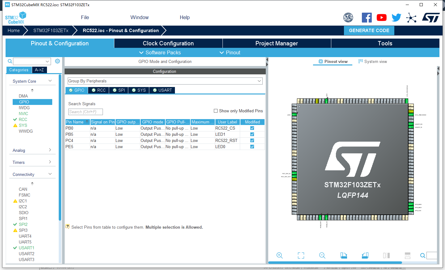

RST和CS直接采用GPIO的配置。
最后配置一下UART即可,选择115200波特率,引脚默认。
设置完成之后,所有引脚如图8所示。

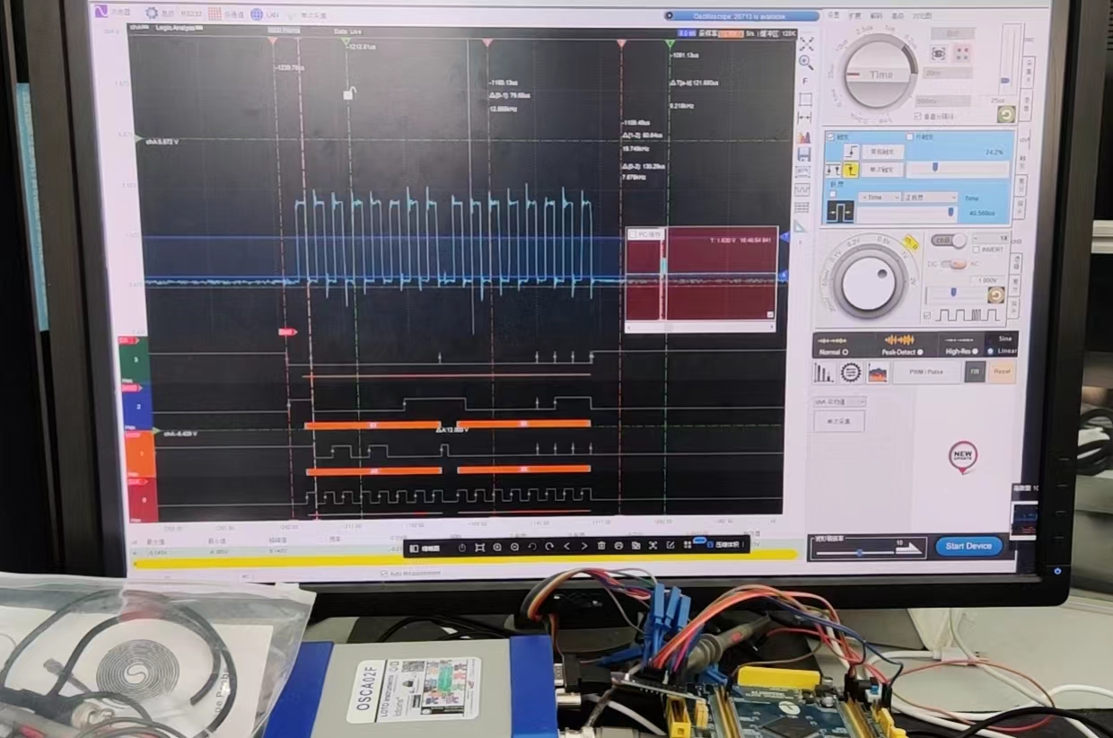

#endif不过接下来我们需要测试一下,SPI是否正常,接上LOTO示波器OSCA02,最近出门在外,不方便带示波器,所以带了一个LOTO的便携示波器,不过他刚好有逻辑分析仪的功能,刚好测试一下它的性能,接线图如下,需要将ChA口接到时钟线上,这样才能执行触发功能。
然后将代码进入调试,进入读寄存器函数,在进入前打个断点,然后开启LOTO示波器的触发功能,然后运行到读取结束,可以看到读取到了【0x83】这个值。
再来看看逻辑分析仪读取到的值,可以看到也是【0x83】,说明这个逻辑分析仪性能还行。

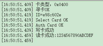

SPI功能测试完了,接下来就要进行读写卡了。首先科普一下读写卡的整个过程【寻卡-》放冲撞-》选卡-》解密卡-》读/写卡】。
按照上面的流程,调用相关的函数,整体代码如下。/* USER CODE BEGIN Header */
* @file : main.c

pcd_err = PCD_Request(PICC_REQIDL, RxBuffer);//返回值为0,代表寻卡成功;并把卡类型存入RxBuffer中
if(pcd_err == PCD_OK)
uint16_t cardType = (RxBuffer << 8) | RxBuffer;
printf("卡类型:0x%04X\r\n", cardType);
pcd_err = PCD_Anticoll(RxBuffer); //防冲撞,完成这部就可以简单地 读取卡号,本次不涉及更高层次应用
sprintf(Card_ID,"%x%x%x%x",RxBuffer,RxBuffer,RxBuffer,RxBuffer);
printf("ID=%s\r\n",Card_ID);
pcd_err = PCD_Select((uint8_t *)RxBuffer); //选卡
printf("Select Card OK\r\n");
else
printf("Select Card Error\r\n");
pcd_err = PCD_AuthState(PICC_AUTHENT1A, 5, key_A, RxBuffer); //解密
printf("Auth Card OK\r\n");
else
printf("Auth Card Error\r\n");
pcd_err = PCD_WriteBlock(6, (uint8_t *)WriteData); //写卡
printf("写卡成功\r\n");
else
printf("写卡失败:%d\r\n",pcd_err);
HAL_Delay(1);
pcd_err = PCD_ReadBlock(6, (uint8_t *)ReadData); //读卡

最终的输出结果如下图12所示,写入【“1234567890ABCDEF”】内容,读出的也是【“1234567890ABCDEF”】内容。
