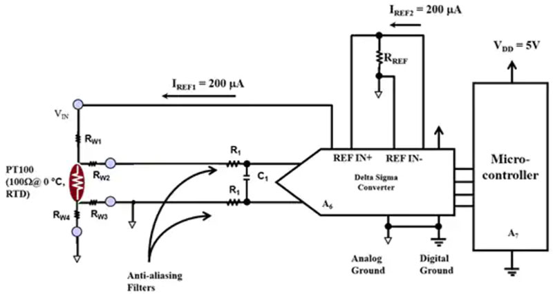

这是怎么可能实现的?最初是低压模拟信号的直接数字化。进入数字领域后,数字电路几乎可以完全取代模拟滤波,同时还可以执行任何需要的增益功能(图 1)。数字电路也随着每个半导体工艺节点而缩小。
图 1:一个 ΔƩ 几乎包含所有用于滤波和增益的必要电路。在此示例中,ΔƩ ADC 对小电阻温度检测器 (RTD) 电压进行感测并数字化。然后,它使用内部数字信号增益和滤波来呈现一个低噪声的 24 位数字结果。(图片来源:A Baker’s Dozen)
在图 1 中,24 位 ΔƩ ADC 系统由一个模拟输入、一个中央数字引擎和一个数字 I/O 端子组成。转换器获取低压 RTD 信号,并通过数字滤波产生模拟输入的完整 24 位数字表示。这里没有通常在 SAR-ADC 电路中占主导地位的模拟增益模块,唯一的模拟滤波器是 R1 和 C1 的组合。是的,这是一个简单、便宜的一阶滤波器!
