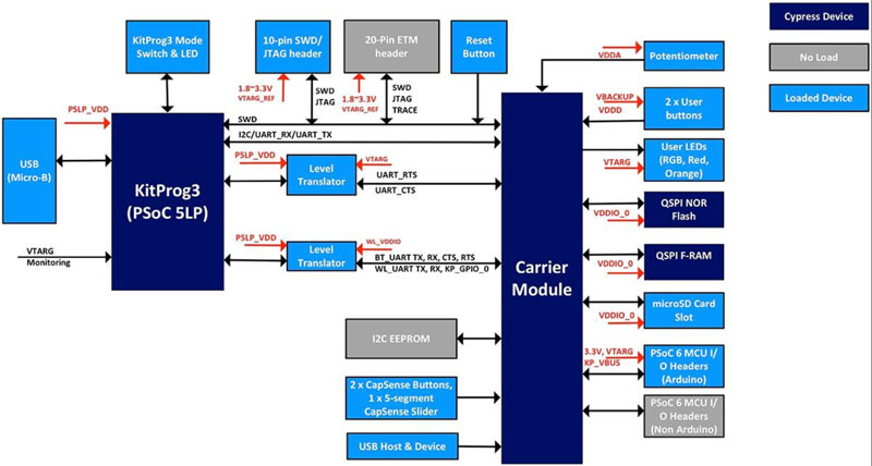

除了多个接口连接器、按钮和 LED,该套件的开发板还集成了 CY8C5868LTI-LP038 PSoC 5LP 器件,提供 Cypress KitProg3 板载编程和调试功能。为了增加板载存储空间,Cypress 集成了其 S25FL512S 512 Mb 串行 NOR 闪存器件及其 CY15B104 4 Mb 串行铁电随机存取存储器 (FRAM)(图 1)。
图 1:Cypress 的 PSoC 62S2 Wi-Fi BT Pioneer 开发板提供了一整套系统功能,这些功能围绕集成了 PSoC 6 微控制器和 Wi-Fi/蓝牙无线连接模块的载波模块而构建。(图片来源:Cypress Semiconductor)

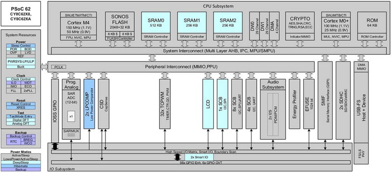

PSoC 6 专为消除处理性能与功耗之间的传统权衡而设计,集成了用作主应用处理器的 150 MHz Arm® Cortex®-M4,以及用于处理低功耗操作的 100 MHz Arm Cortex-M0+。除了集成的闪存和静态 RAM (SRAM),PSoC6 还包括加密引擎、可编程模拟和数字外设,CapSense 触摸感应支持和多个系统接口(图 2)。
图 2:PSoC 6 微控制器内置于 Cypress 的 PSoC 62S2 Wi-Fi BT Pioneer 开发板载波模块中,使用多核架构来满足应用处理和低功耗实时执行的需求。(图片来源:Cypress Semiconductor)

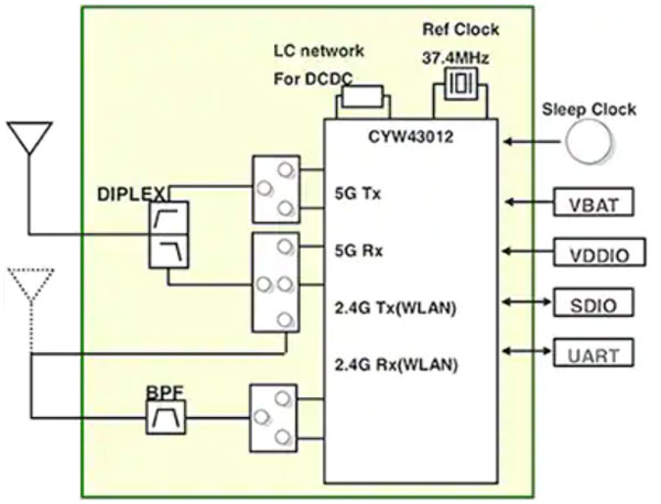

Murata 的 LBEE59B1LV 模块在 10.0 x 7.2 x 1.4 毫米 (mm) 的封装中提供了完整的无线电子系统,内置 Cypress CYW43012 嵌入式设备无线互联网连接 (WICED) Wi-Fi + 蓝牙设备、参考时钟和滤波器(图 3)。
图 3:Murata 的 Type 1LV LBEE59B1LV 无线连接模块提供了完整的预认证型 Wi-Fi + 蓝牙无线电子系统,围绕 Cypress 的 CYW43012 WICED 设备而构建。(图片来源:Murata Electronics)
该模块支持蓝牙 5.0 和 Wi-Fi 802.11a/b/g/n 的 2.4 GHz 和 5 GHz 无线连接。此外,该模块还提供 802.11ac 友好模式,支持 5 GHz 频段中 20 MHz 通道的 802.11ac 256 正交调幅 (QAM),比仅支持 802.11n 的产品提供了更高的吞吐量和更低的每比特能耗。Murata 的 LBEE59B1LV 模块获得了多个地区的预认证,消除了与合规性测试和认证相关的漫长延迟,加快了开发速度。

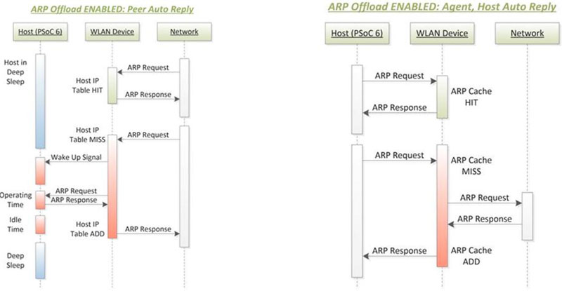

相比之下,Murata 的无线连接模块介入该交换过程,从而解除了 PSoC 6 微控制器的 ARP 请求处理负载。当 PSoC 6 以其他方式参与其主物联网应用功能时,该功能可为应用执行保留处理器周期。如果 PSoC 6 处于休眠模式,该功能有助于降低物联网设备的整体功耗。Murata 模块通过对等设备自动应答功能启用 ARP 卸载,只有在其缓存的条目不能满足传入的 ARP 请求时,才会唤醒 PSoC 6(图 4 左)。
图 4:启用后,ARP 卸载会拦截来自网络(左)或主机处理器(右)的 ARP 请求,当缓存满足请求时自动响应(上),只有缓存缺失时才会唤醒处理器(下)。(图片来源:Cypress Semiconductor)
同样的方法也有助于降低 WLAN 功耗。在正常操作中,Murata 模块可以监视(窥探)网络流量,并缓存来自其他 ARP 响应的 IP:MAC 对。通过使用主机自动应答,Murata 模块可以响应来自 PSoC 6 的 ARP 请求,只有当 ARP 缓存无法满足 PSoC 6 的请求时才调用其无线电子系统(图 4 右)。

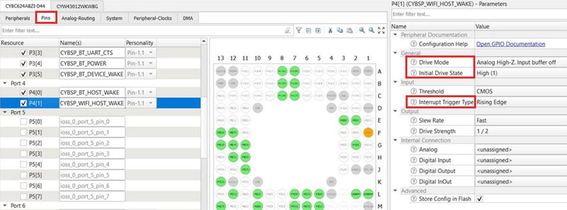

使用 Device Configurator 工具进行显式定义配置几乎同样简单。开发人员可使用该工具的菜单选项来启用主机唤醒引脚、命名引脚 (CYBSP_WIFI_HOST_WAKE),并设置引脚参数(图 5)。
图 5:Cypress Device Configurator 工具能够让开发人员使用菜单设置 Pioneer 开发板可用的节能选项。(图片来源:Cypress Semiconductor)

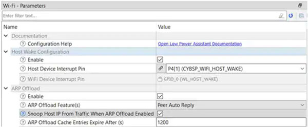

在该工具的 Wi-Fi 选项卡中,开发人员可启用主机唤醒,并将中断引脚设置为先前输入的名称 (CYBSP_WIFI_HOST_WAKE)。其他菜单条目可用于启用 ARP 卸载,将功能设置为对等设备自动应答,启用网络窥探,以及设置缓存条目过期时间(图 6)。

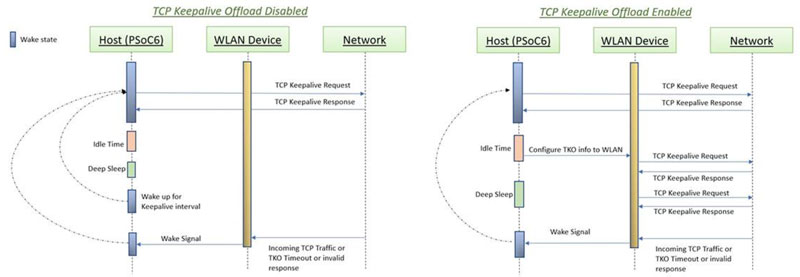

在正常的 WLAN 操作中,客户端设备和主机服务器通过交换保持活动数据包来维持 TCP 连接。如果此交换的任一方在几次尝试后没有收到响应,其将终止连接。即使在功耗受限的物联网设备中,主机处理器也必须不断地唤醒以参与这种交换,或者消耗更多的电量来不断地重建连接。
与 ARP 卸载一样,开发人员可以使用 Device Configurator 工具来启用 TCP 保持活动卸载。启用此功能后,Murata 模块会自动执行保持活动协议,而不唤醒 PSoC 6(图 7)。
图 7:当启用 TCP 保持活动卸载时,无线连接模块(WLAN 设备)自动执行保持活动协议,允许主机处理器保持在低功耗休眠模式。(图片来源:Cypress Semiconductor)
