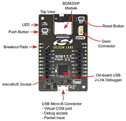

BGM220-EK4314A Explorer 套件是开发基于蓝牙的各种应用的低成本平台,该平台整合了 SiLabs 的 BGM220P Wireless Gecko 模块 (BGM220PC22HNA)、1 个板载 SEGGER J-Link 调试器、1 个按钮、1 个发光二极管 (LED) 以及多种扩展选项(图 1)。
图 1:SiLabs BGM220-EK4314A Explorer 套件具有快速构建原型,评估不同外设硬件配置所需的处理性能、能量管理功能和配置灵活性。(图片来源:Silicon Labs)

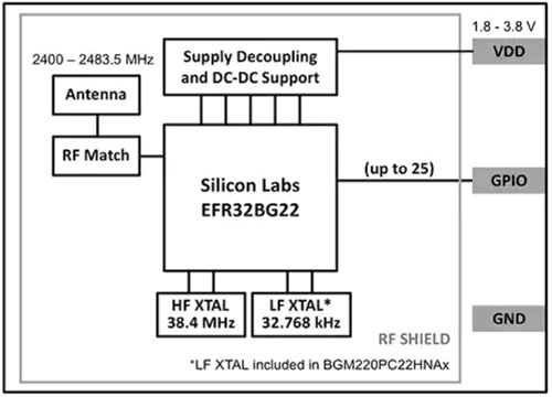

BGM220P 模块可作为独立系统运行,它将 EFR32BG22 系统芯片与 512KB 闪存、32KB 随机存取存储器 (RAM)、高频 (HF) 和低频 (LF) 晶体 (XTAL) 以及一个用于无线连接的 2.4 GHz 匹配网络和陶瓷天线组合在一起(图 2)。
图 2:SiLabs BGM220P 模块可作为独立系统使用,它将 EFR32BG22 Blue Gecko SoC 与实现蓝牙设备所需的其他组件整合在一起。(图片来源:Silicon Labs)

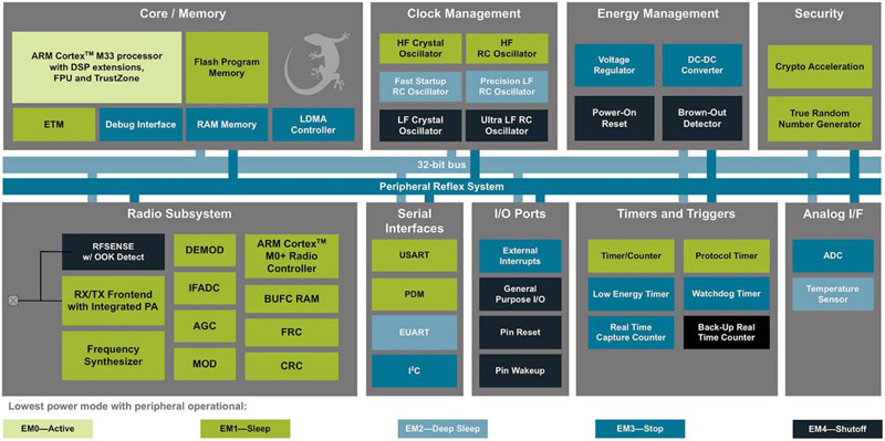

通过单一的外部电压供电,该 SoC 使用其内部能量管理单元来产生内部电源电压。在运行期间,由能量管理单元控制 SoC 的五种能量模式 (EM) 之间的转换。当 SoC 从激活模式 (EM0) 过渡到睡眠模式 (EM1)、深度睡眠模式 (EM2)、停止模式 (EM3) 或停机模式 (EM4) 时,每种模式都通过保持逐渐减少的激活功能块来进一步降低功耗(图 3)。
图 3:EFR32BG22 SoC 的能量管理单元控制能量模式 EM0、EM1、EM2、EM3 和 EM4 之间的转换(颜色代码位于图片下方)。(图片来源:Silicon Labs)

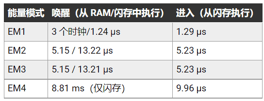

通过使用具有更快的唤醒和电源进入时间的处理器,开发者可以更充分地利用处理器的低功耗模式。在 EM1 中,EFG32BG22 在三个时钟/1.24 μs 内唤醒,进入时间为 1.29 μs,在 EM4 中则分别延长至 8.81 ms 和 9.96 μs (表 1)。
表 1:EFG32BG22 SoC 的唤醒和电源模式进入时间。(图片来源:Silicon Labs)

通过板上 USB Micro-B 接口访问,板上 SEGGER J-Link 调试器可实现代码下载和调试以及一个用于主机控制台访问的虚拟 COM 端口。该调试器还支持 SiLabs 的数据包跟踪接口 (PTI) 功能,用于分析通过无线网络传输或接收的数据包。
用于快速原型设计时,该板支持多种扩展选项,便于灵活地探索需要不同组合的传感器、致动器、连接选项和其他外设的新设计理念。依托多个供应商提供的大量 mikroBUS 扩展板和 Qwiic 连接系统硬件,开发人员可以快速地为每个应用配置一个开发平台。
插入该板的 mikroBUS 插座后,mikroBUS 板可通过 I2C、SPI 或 UART 接口与 BGM220P 模块连接。Qwiic 连接器提供了 Qwiic 系统的 I2C 接口,用于连接一个或多个 Qwiic 板,连接距离最长可达 4 英尺。对于较长距离的连接,开发者可以使用 SparkFun QwiicBus EndPoint 板 (COM-16988),该板使用差分信号来保持 I2C 信号的完整性,连接距离长约 100 英尺。

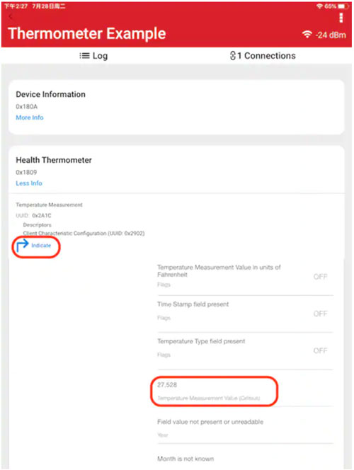

在该应用中,当初始化过程中设置的定时器进行倒计时时,一个相关的回调例程就会进行温度测量。开发人员在构建应用并点亮电路板后,可以使用 SiLabs EFR Connect 应用——一种通用型蓝牙移动应用,可与所有 Silicon Labs 蓝牙套件和设备一起使用。除了提供定制应用的框架外,该应用还通过提供一个与蓝牙服务相关的支持特性视图来协助开发,例如本例应用中使用的蓝牙健康温度计服务(图 4)。

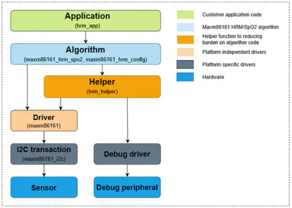

由于需要另外的驱动器和比温度应用更苛刻的处理算法,该应用展示了更复杂的物联网设备软件应用架构(图 5)。
图 5:如 HR/SpO2 应用等样例项目有助于加快原型开发,同时展示了低功耗蓝牙传感器应用的典型处理流程。(图片来源:Silicon Labs)
与上文提到的温度应用一样,这个应用依赖一系列初始化例程来设置系统和应用服务。在温度应用中,例程 app_process_action 为空,本应用在 app_process_action 中增加了对例程 hrm_loop 的调用。这将导致在每次穿过列表 1 中所示的顶层无限循环时调用 hrm_loop。此外,采用软件定时器定期更新 HR 和 SpO2 数据。
hrm_loop 例程反过来调用 maxm86161_hrm_process,它从一个由辅助函数维护的队列中提取样本,并将其传递至样本处理例程。这反过来又调用一对例程:maxm86161_hrm_frame_process 和 maxm86161_hrm_spo2_frame_process,它们分别执行算法来验证和生成 HR 和 SpO2 结果。开发人员可以使用上文提到的 EFR Connect 应用查看结果和其他服务特征。

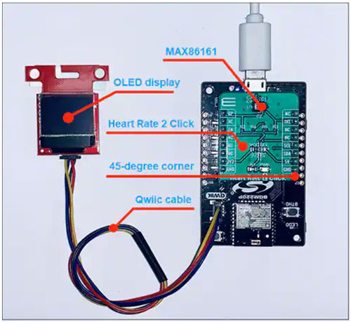

另一个软件应用样例显示了开发者如何在扩展其硬件平台时基于复杂的应用进行开发,如这里的 HR/SpO2 应用。使用 BGM220-EK4314A Explorer 套件板和 SiLabs 软件生态系统,围绕现有的软硬件进行构建是相对简单的。SiLabs 通过一个样例应用演示了这种方法,该应用在上述 HR/SpO2 应用的硬件/软件平台上增加了 OLED 显示屏。本例中,SparkFun 的 OLED 显示屏 Qwiic 扩展板 (LCD-14532) 与该板的 Qwiic 连接器连接,而 MikroElektronika Heart Rate 2 Click 扩展板来自之前的 HR/SpO2 样例应用中(图 6)。
图 6:开发者可以快速为基于 BGM220-EK4314A Explorer 套件板构建的现有设计添加功能——这里是将 OLED 显示屏添加到现有的 HR/SpO2 原型中。(图片来源:Silicon Labs)
除了为 OLED 板增加一个驱动程序和支持服务外,该 HR/SpO2 应用的扩展版本的软件应用基本保持不变。前面提到的 HR/SpO2 应用的软件定时器增加了对函数 hrm_update_display 的调用,显示 HR 和 SpO2 数据(列表 2)。
