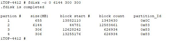

2 将上一步骤提供的 uboot 镜像(一定要确定自己核心板的类型,选择对应的镜像)烧写到开发板中(注意只烧 uboot 镜像),然后进入 uboot 模式,然后在 uboot 输入分区命令:“fdisk -c 0 6144 300 300”,如下图所示。特别要注意的是,这里的分区命令不是固定的,如果你想文件系统扩展到 6G,设置的文件系统大小要比分区设定的值要大,这里设定分区值是 6144。

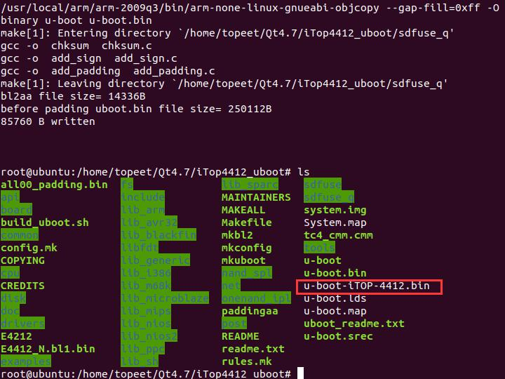

接下来编译 uboot 镜像,进入“iTop4412_uboot”文件夹,使用编译脚本“build_uboot.sh”编译 uboot,
这里需要编译的是“SCP 2G 核心板”的 uboot 镜像,那么编译命令是“./build_uboot.sh SCP_2GDDR” SCP_2GDDR 是编译的配置参数,其他参数可以查看使用手册编译 uboot 部分。输入编译命令,如下图所示,
这里一定先确定核心板是哪种类型,然后将对应的参数传到脚本。
编译完如下所示:
编译生成的 uboot 镜像是支持烧写 4G 以上文件系统。
