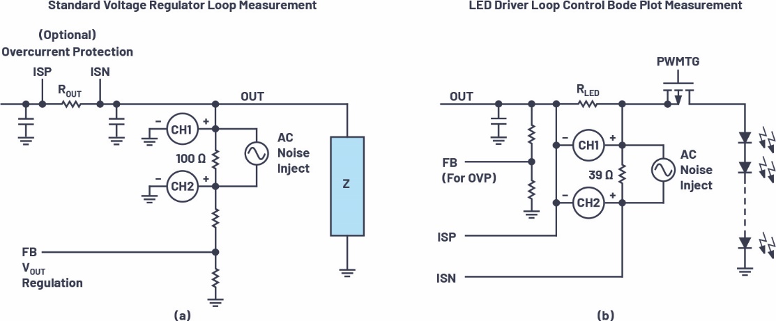

闭环增益和相位图是用于确定开关调节器控制环路稳定性的常用工具。正确完成增益和相位测量需熟悉高级网络分析仪。测量包括断开控制环路、注入噪声,以及测量一定频率范围内的增益和相位(见图1)。这种测量控制环路的做法很少应用于LED驱动器。
LED驱动器控制环路相位和增益测量需要采用一种不同的方法(见图1)——从典型的电阻分压路径到GND电压调节器注入和测量点的偏差。在这两种情况下,台式控制环路相位和增益测量是保证稳定性的最佳方法,但并非每个工程师都有所需的设备和经验丰富的工厂应用程序团队加持。工程师们该怎么办呢?

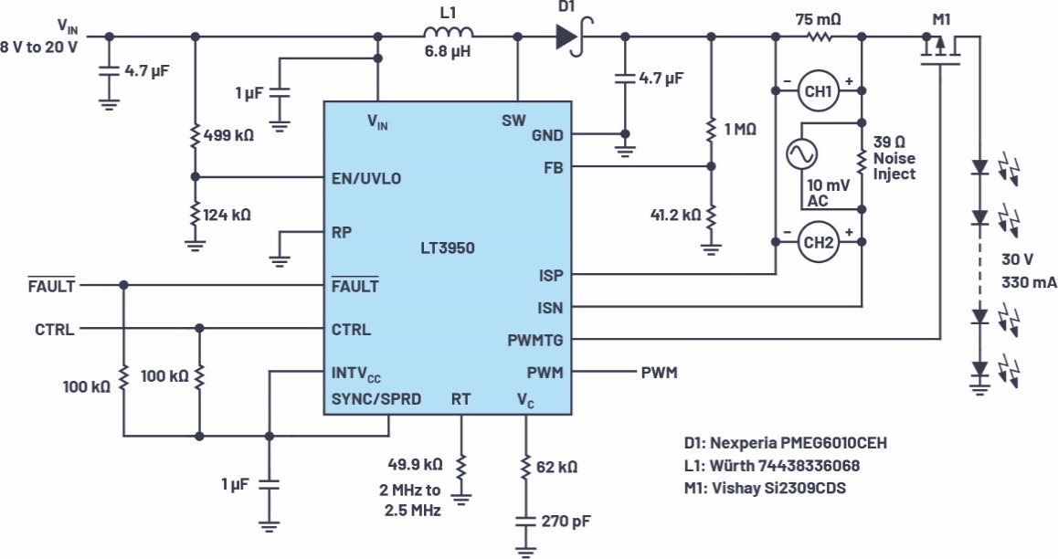

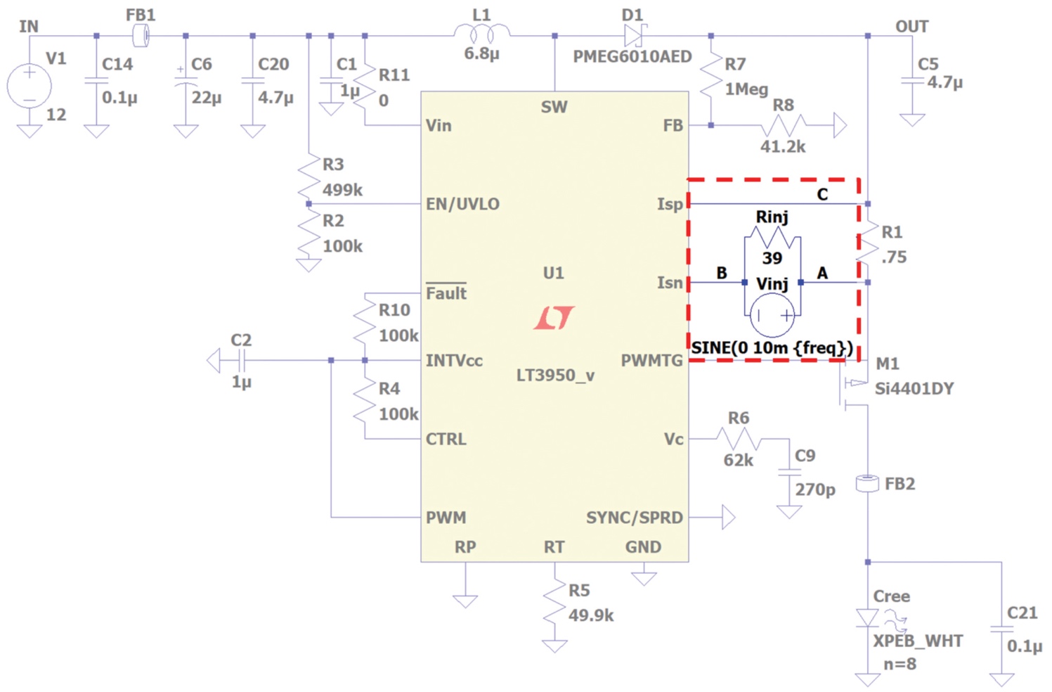

LTspice模拟可用在LED的控制环路中创建类似的注入和测量。图2显示了一个LED驱动器(LT3950),给定频率(f)的理想正弦波直接注入到负感测线(ISN)的反馈路径中。测量点A、B和C用于计算注入频率(f)下的增益(dB)和相位(°)。为了绘制整个控制环路的波德图,必须在大频率扫描范围内重复该测量,并在fSW/2(转换器开关频率的一半)处停止。
图1.开关调节器控制环路波德图测量,带有网络分析仪,用于(a)电压调节器和(b)LED驱动器。
为了进行测量,控制环路断开,正弦波扰动进入高阻抗路径,同时测量由此产生的控制环路增益和相位,使设计人员能够量化环路的稳定性。
图2.LT3950 DC2788A演示电路LED驱动器LTspice模型,带控制环路噪声注入和测量点
图2中点A、点B和点C的测量值决定了注入频率(f)下控制环路的增益和相位。不同的注入频率产生不同的增益和相位。总之,为了解它的工作原理,可以设置注入频率,并测量A-C和B-C的增益和相位。这会产生控制环路波德图的单个频率点。图3a和3b显示了10 kHz±10 mV AC注入的增益和相位。图3c和3d显示了40 kHz±10 mV AC注入的增益和相位。

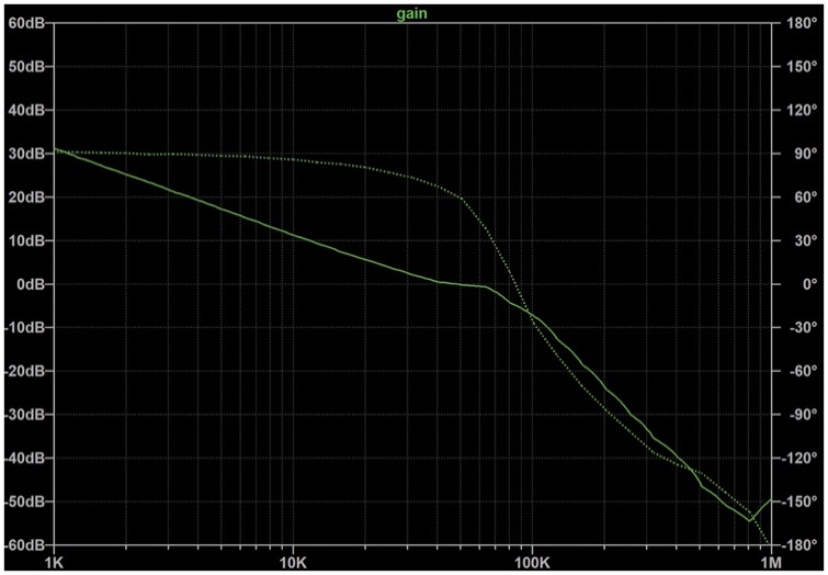

频率扫描以及B-C和A-C之间的增益和相位测量生成整个闭环波德图。如摘要中所述,这通常是在工作台上使用一台昂贵的网络分析仪来完成的。在LTspice中也可进行这种扫描,如图4所示。通过与使用网络分析仪的台式测试结果进行比较,证实这些结果(见图8)。
图3.图2中点A、点B和点C的测量值决定了注入频率(f)下控制环路的增益和相位。不同的注入频率产生不同的增益和相位。图3a和3b显示了10 kHz±10 mV AC注入的增益和相位。图3c和3d显示了40 kHz±10 mV AC注入的增益和相位。频率扫描以及B-C和A-C之间的增益和相位测量生成闭环波德图。
图4.用LTspice中的LT3950进行波德图测量,显示增益(实线)和相位(虚线)

在LTspice中,插入±10 mV AC注入电压源和注入电阻,并标记节点A,B和C,如图2所示。交流电压源值SINE(0 10m {Freq})设置10 mV峰值并扫描频率。用户可以使用1 mV至20 mV的正弦峰值来进行计算。注意:许多LED驱动器的感应电压分别为250 mV和100 mV。较高的注入噪声会产生LED电流调节误差。

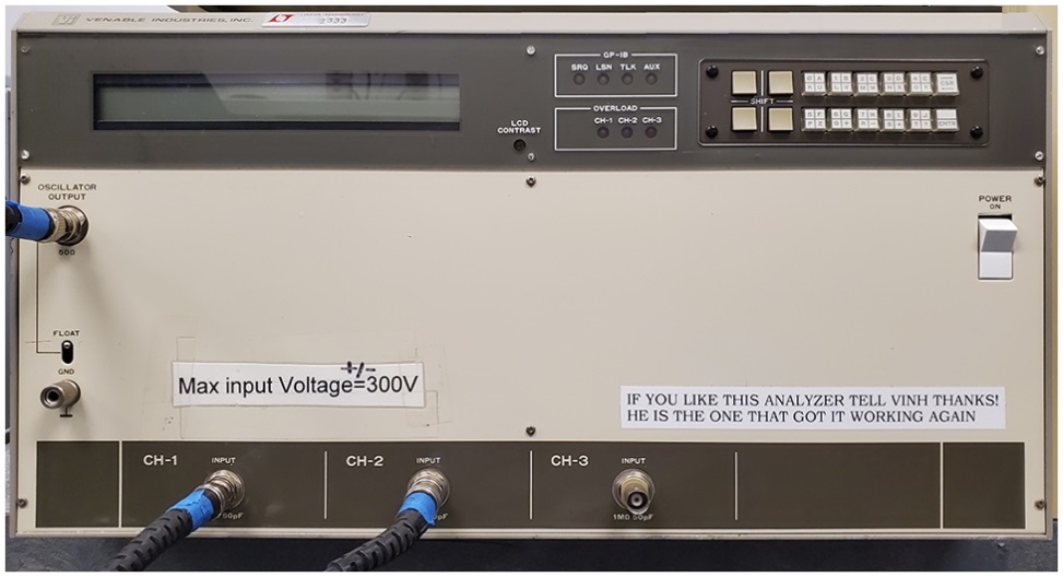

图6.Venable System Model 5060A老式网络分析仪,用于高边浮动噪声注入和LED驱动器的测量

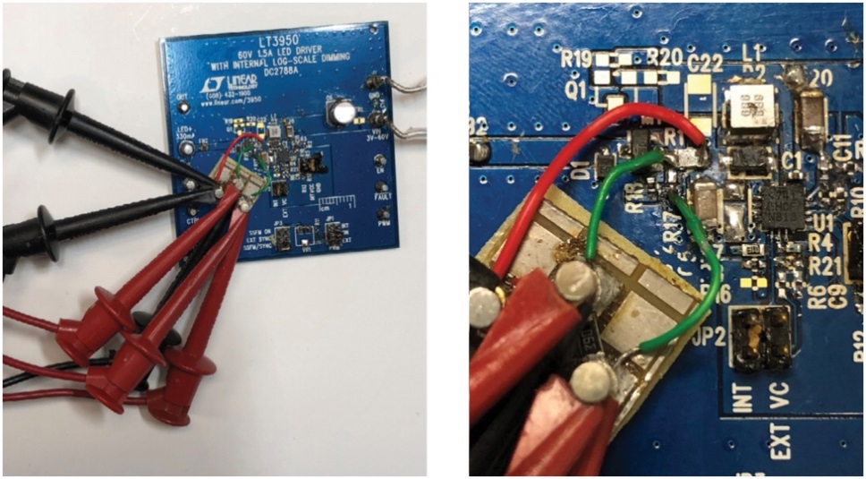

图7.LT3950 LED驱动器上的噪声注入和测量点

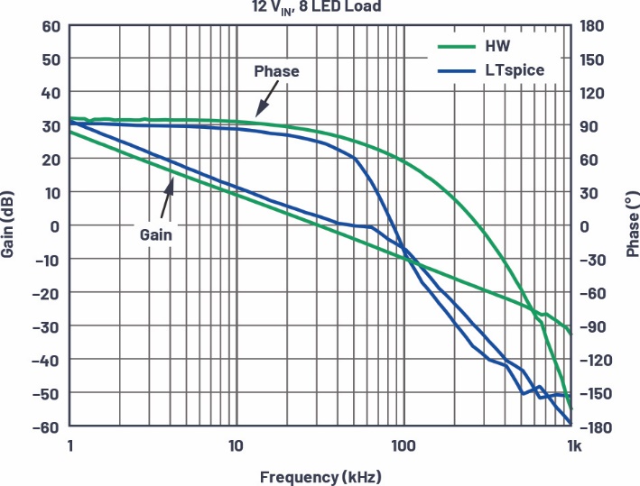

图8.DC2788A演示电路板上的LT3950 LED驱动器的波德图。
通过LTspice模拟生成的图(蓝线)与使用网络分析仪生成的图(绿线)相关性强。
表1.LT3950 LED驱动器的波德图测量数据比较,LTspice vs.网络分析仪
       测试设置  交越频率(Hz)  增益裕量(dB)  相位裕度(°)
  网络分析仪,8 VIN  16.75  17.47  83.96
  LTspice,8 VIN  15.8  13.79  71.23
  网络分析仪,12 VIN  30.41  18.71  83.73
  LTspice,12 VIN  47.36  5.04  62.29
Ltspice仿真结果显示与网络分析仪数据的强相关性,证明LTspice是LED驱动器设计中的有效工具——产生大概的参考,帮助工程师缩小元件选择范围。较低频率下的增益和相位与硬件非常相近,较高频率下的仿真数据和硬件数据之间的差异更大。这可能代表了对高频极点、零点、寄生电感、电容和等效串联电阻建模的挑战。
