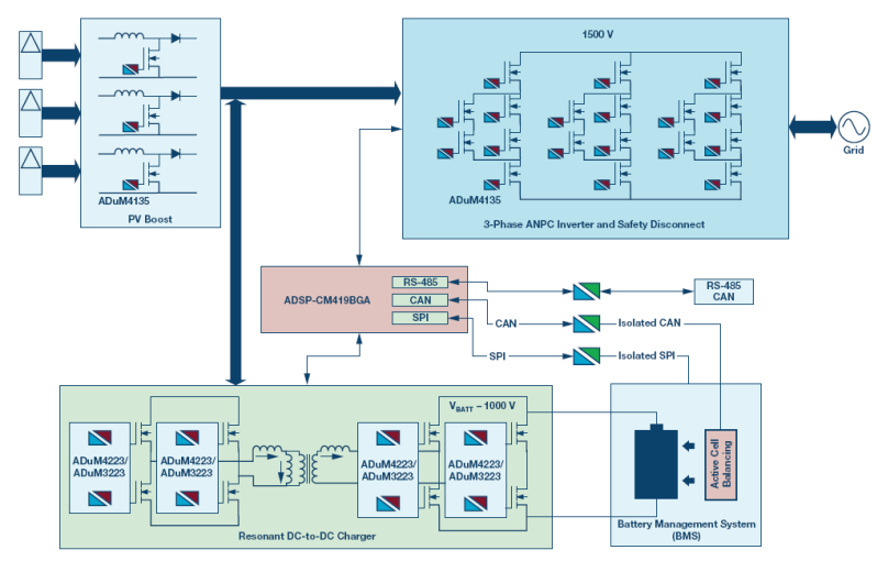

图3显示了一个典型太阳能系统,包含输入直流串、DC-AC转换、充电和储能、电池管理及通信。ADI公司为太阳能光伏和储能应用提供完整的电源、通信和控制接口信号链解决方案。iCoupler隔离式栅极驱动器解决方案包括ADuM4135和ADuM4223/ADuM3223。iCoupler隔离式通信端口解决方案包括ADM2795E、ADM2587E和ADM3054。混合信号处理器解决方案包括ADSP-CM419。
图3.带储能功能的典型太阳能系统框图
