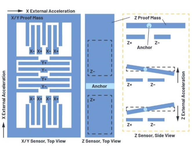

图1.ADXL355的传感器架构。对于X/Y传感器,随着检测质量块的移动,固定指与质量块所连接的
叉指之间的电容会发生变化。z轴传感器上的质量不均衡,因此可以对z轴加速度进行平面外检测。
ADXL35x系列加速度计包含一个弹簧质量系统,这与许多其他的MEMS加速度计类似。质量响应外部加速度(静态加速度(如重力)或动态加速度(如速度变化))而移动,其物理位移通过传导机制进行检测。MEMS传感器采用的最常见的传导机制包括电容式、压阻式、压电式或磁性。ADXL355采用电容传导机制,通过电容变化来检测移动,而电容变化通过读取电路可转换为电压或电流输出。虽然ADXL355对硅芯片上的所有三轴传感器都采用了电容传导机制,但X/Y传感器和Z传感器采用了两种完全不同的电容检测架构。X/Y传感器均基于差分平面内叉指,而Z传感器是平面外平行板电容传感器,如图1所示。
如果传感器上存在压缩应力或拉应力,MEMS芯片会翘曲。由于检测质量块通过弹簧悬挂在衬底上方,所以不会和衬底一起翘曲,但质量块和衬底之间的间隙会发生变化。对于X/Y传感器,由于平面内位移对叉指电容变化的影响最大,所以间隙不在电容灵敏度这个方向,这是由边缘电场的补偿作用导致的。但是,对于Z传感器,衬底和检测质量块之间的间隙实际上是检测间隙。所以,它会对Z传感器产生直接影响,因为它有效改变了Z传感器的检测间隙。此外,Z传感器位于芯片中央,只要芯片受到任何应力,该位置都会产生最大程度翘曲。

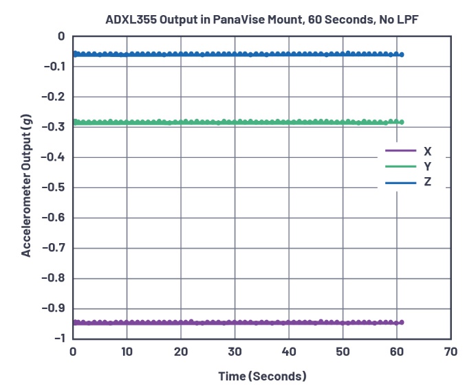

良好的初始数据集有助于确定基准性能,并验证我们后续进行的大部分数据分析中可能出现的噪声水平。使用具有吸盘装置的PanaVise铰接式虎钳5,这样将该设备粘附在玻璃表面时,就可以通过工作台设置实现相当稳定的工作表面。采用这种配置,ADXL355板(从侧面固定)与实验室工作台一样稳定。更高级的电力用户可能会注意到,安装这种虎钳存在倾翻风险,但这是一种简单而经济的方法,可以根据重力改变方向。如图2所示安装ADXL355板之后,持续60秒采集一组数据进行首次分析。

图3.未采用低通滤波器(寄存器0x28=0x00)时的ADXL355数据,采集数据时长超过1分钟。
取120个数据点并测量标准偏差,显示噪声在800 μg到1.1 mg之间。根据ADXL355数据手册中的典型性能规格,我们看到列出的噪声密度为25 μg/√Hz。在默认的低通滤波器(LPF)设置下,加速度计的带宽约为1000 Hz。假设采用砖墙式滤波器,此时噪声大约为25 μg/√Hz × √1000 Hz = 791 μg rms。这个初始数据集通过了首次取样测试。准确地说,从噪声谱密度向有效值噪声的转换采用的系数应可以表示一个事实,即数字LPF不会无限滚降(也就是,一个砖墙式滤波器)。有些使用1.6×系数可实现简单的RC单极点20 dB/倍频程滚降,但ADXL355数字低通滤波器不是单极点RC滤波器。无论如何,假设系数在1和1.6之间,至少可以让我们正确预估噪声近似值。

表1显示,在当前设置下,y轴的噪声高于预期的理论值。在调查了可能的原因后,我们发现,额外的笔记本电脑和其他实验室设备风扇的振动可能在y轴上表现为噪声。为了验证这一点,我们转动虎钳,让x轴到达y轴原先所在的位置,结果显示,x轴成为了噪声更高的轴。轴与轴之间的噪声差异则似乎是仪表噪声,而不是加速度计各轴之间噪声水平本身的差异。这种类型的测试实际上是对低噪声加速度计的“初始”测试,从而增强了进一步测试的信心。

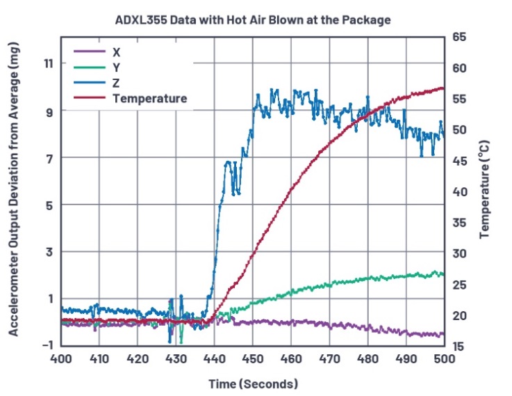

在加热环境中使用热风枪时,这种效果更加明显;即温度冲击的幅度更大时。Weller热风枪的输出温度约为400℃,所以在使用时,需间隔一段距离,以免因为过热或热冲击造成损坏。在本次测试中,热风枪在距离ADXL355大约15 cm的位置吹出热风,导致温度立即升高大约40°C,如图8所示。
图8.使用热风枪时,ADXL355受到的热冲击。
尽管热冲击的强度相当大,但在本次实验期间,仍然可以明显看到,z轴的反应速度要比x轴和y轴快得多。使用数据手册中的偏移温度系数,当温度发生40℃偏移时,将会看到约100 μg/°C × 40 °C = 4 mg的偏移,x轴和y轴最终会显示这一点。但是,我们发现,z轴上几乎立刻出现10 mg偏移,说明这种影响与温度导致的偏移不同。这是由传感器上的温差热应力/应变造成的,在z轴上表现得最明显,这是因为,如前文所述,相比x和y轴,z轴上的传感器对温差应力更敏感。

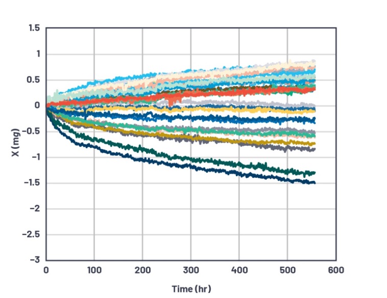

在深入理解设计中的热应力之后,还需了解惯性传感器的另一个重要方面,即其长期稳定性或可重复性。可重复性是指在相同条件下长时间连续测量的准确性。例如,在一段时间内,对相同温度下同一方向的重力场进行两次测量,并观察其匹配程度。对于无法定期实施维护校准的应用,在评估传感器的长期稳定性时,偏移的可重复性和灵敏度是至关重要的因素。许多传感器制造商未在其数据手册中描述或规定长期稳定性。在ADI的ADXL355数据手册中,可重复性为10年寿命预测值,包括高温工作寿命测试(HTOL)(TA = 150℃、VSUPPLY = 3.6 V、1000小时)、测量温度循环(−55℃至+125℃且循环1000次)、速度随机游走、宽带噪声和温度迟滞引起的测量偏移。如数据手册中所示,ADXL35x系列具有出色的可重复性,ADXL355的X/Y传感器和Z传感器的精度分别为±2 mg和±3 mg。
在稳定的机械、环境和惯性条件下,可重复性遵循平方根定律,因为它与测量的时间有关。例如,要获得x轴在两年半的时间里(对于最终产品来说,可能是很短的一段时间)的偏移可重复性,可以使用以下公式计算:±2 mg × √(2.5年/10年) = ±1 mg。图10显示在23天内,32个器件的HTOL测试结果:偏移为0 g。在此图中可以清楚地看到平方根定律。还应该强调的是,由于MEMS传感器制造过程中的工艺差异,每个器件的性能都不同,有些器件的性能优于其他器件。
图10.ADXL355长达500小时的长期稳定性。
