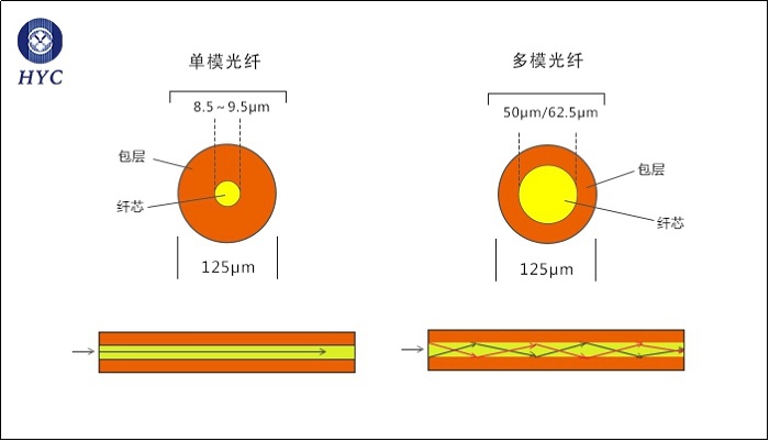

光纤按传输模式分为单模光纤(Single Mode Fiber)和多模光纤(Multi Mode Fiber)。光以一特定的入射角度射入光纤,在光纤和包层间发生全发射,当直径较小时,只允许一个方向的光通过,即为单模光纤;当光纤直径较大时,可以允许光以多个入射角射入并传播,此时就称为多模光纤。
单模光纤
单模光纤(Single Mode Fiber),光以一特定的入射角度射入光纤,在光纤和包层间发生全发射,当直径较小时,只允许一个方向的光通过,即为单模光纤;单模光纤的中心玻璃芯很细,对应单模插芯,芯径一般为8.5或9.5μm,并在1310和1550nm的波长下工作。
多模光纤
多模光纤(Multi Mode Fiber),就是允许有多个导模传输的光纤。多模光纤的纤芯直径一般为50μm/62.5μm,对应多模插芯,由于多模光纤的芯径较大,可容许不同模式的光于一根光纤上传输。多模的标准波长分别为850nm和1300nm。还有一种新的多模光纤标准,称为WBMMF(宽带多模光纤),它使用的波长在850nm到953nm之间。
单模光纤和多模光纤,两者的包层直径都为125μm。

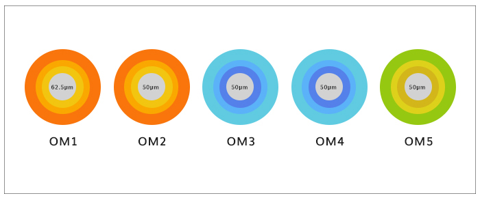

OS1, OS2, OM1, OM2, OM3, OM4, OM5
OS1和OS2都是单模光纤,OS1:较早前使用的普通单模光纤;OS2:现正在使用的普通光纤,低水峰光纤。 一般来说,OM1为常规62.5/125um;OM2为常规50/125um;OM3是850nm激光优化的50um芯径多模光纤,在采用850nm VCSEL的10Gb/s以太网中,光纤传输距离可以达到300m;OM4是OM3的升级版,OM4多模光纤优化了OM3多模光纤在高速传输时的产生的差模延迟(DMD),因此传输距离有大幅度的提高,光纤传输距离可以达到550m;OM5光纤跳线是TIA和IEC定义的光纤跳线新标准,纤径为50/125μm,与OM3和OM4光纤跳线相比,OM5光纤跳线可以用于更高带宽的应用。不同等级传输时的带宽和最大距离不同。

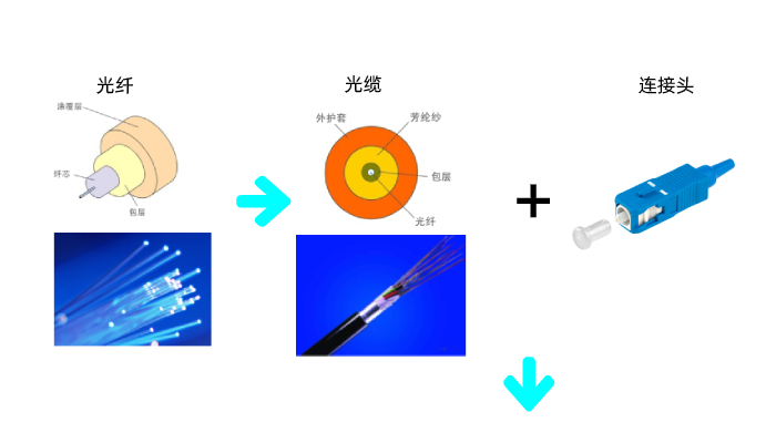

光缆
光纤由纯石英以特别的工艺拉丝成比头发还细中间有几介质的玻璃管,它的质地脆易断,因此需要外加一层保护层。光纤外层加上塑料保护套管及塑料外皮就成了光缆。
光缆包含光纤,光纤就是光缆内的玻璃纤维,广泛上来说光纤是光缆,都是一种传输介质。但严格意义上讲,两者是不相同的产品,光纤和光缆的区别:光纤是一种传输光束的细而柔软的媒质。多数光纤在使用前必须由几层保护结构包覆,包覆后的缆线即被称为光缆。所以光纤是光缆的核心部分,光纤经过一些构件极其附属保护层的保护就构成了光缆。

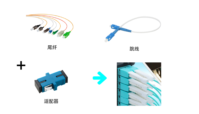

跳线类型
光纤跳线的0.9、2.0、3.0是用来区分光缆外径的。0.9就是光缆的外径是0.9mm的,2.0 就是光缆的外径是2mm的,3.0则是光缆外径是3mm的。
同时有分单模光纤跳线和多模光纤跳线。 单模用黄色表示,传输距离较长;多模用橙色表示,传输距离较短。
尾纤
尾纤只有一端有连接头,另一端是一根光缆纤芯的断头,通过熔接与其他光缆纤芯相连,常出现在光纤终端盒内,用于连接光缆与光纤收发器。

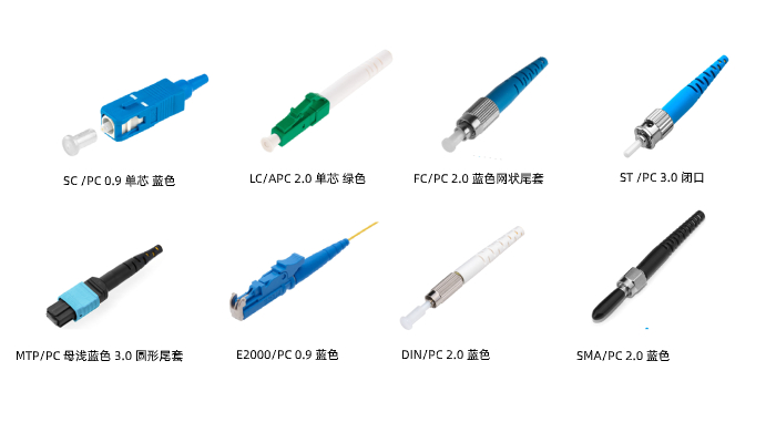

连接器类型
按连接方式分:FC、SC、ST、MU、LC、MT、E2000、MTRJ
按光纤端面分:PC、UPC、APC、SPC
按光缆的芯数可以分为:单芯,双芯(带夹子)
常用连接器:FC/PC、SC/PC、SC/APC、LC/PC
按尾套结构可以分为:圆形尾套,方形尾套,常规尾套,短尾套

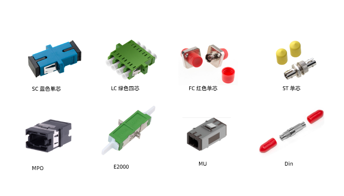

适配器类型
光纤适配器用于各类光纤设备与光纤连接方式的转换。 随着光纤适配器在光纤连接中的广泛应用,有各种不同接口的光纤适配器可供选择,以适应不同的环境安装需求。常见的适配器种类有:LC适配器,FC适配器,SC适配器,ST适配器,E2000适配器,MTP / MPO适配器等。
