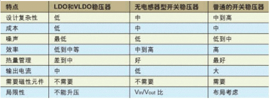

线性稳压器与开关稳压器的比较
线性稳压器与开关稳压器的比较可从下表清楚看到。

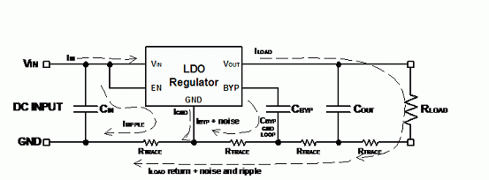

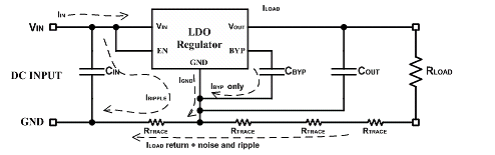

LDO布线考虑:降低噪音和纹波
LDO布线设计要点是考虑如何降低PCB板上的噪音和纹波,如何走好线是一个技巧加经验的工艺性细活,也是设计产品成功的关键之一。图3说明了如何设计走线电路图,掌握好电流回流的节点,有效的控制和降低噪音和纹波。优化布线方案是值得参考的。图4说明了PCB板布线(Layout )的设计技巧,被推荐的布线方案解决了电流回流路径不良引出的噪音和纹波。
典型布线方案
优化布线方案
图3 布线电路方案考虑

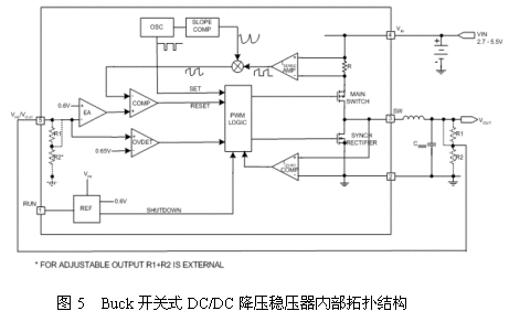

Buck开关式DC/DC降压稳压器内部结构
从图5的Buck开关式DC/DC降压稳压器内部拓扑结构来看,这是一种采用恒定频率、电流模式降压架构,内置主(P沟道MOSFET)和同步(N沟道MOSFET)开关。PWM控制的振荡器频率决定了它的工作效率和使用成本。

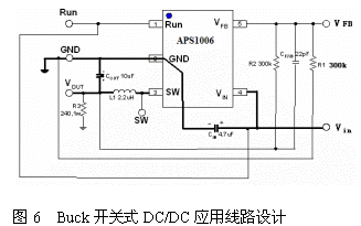

图6 Buck开关式DC/DC应用线路设计
图6给出了Buck开关式DC/DC应用线路设计,需要注图中粗线的部分:
粗线是大电流的通道;
选用 MuRata, Tayo-Yuden, TDK & AVX 品质优良、低 ESR的X7R & X5R 陶瓷电容器;
在应用环境温度高,或低供电电压和高占空比条件下(如降压)工作,要考虑器件的节温和散热。

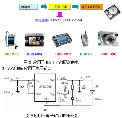

DC/DC的应用
1)APS1006应用于MCU/DSP核(Core)供电
2)DC/DC应用于0.8-1.8”微硬盘供电

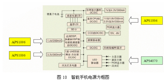

4)APS1006、APS4070在智能手机上的应用

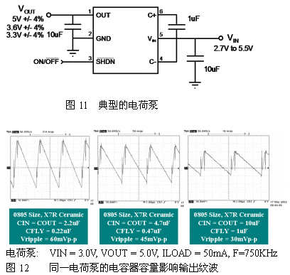

电荷泵应用技巧
电荷泵是一种无幅射的有效升压器件,它不使用电感器而使用电容器作为储能器件。在设计应用时需要注意电容器的容量和材质对输出纹波的影响。
外部电容器的容量关系到输出纹波,在固定的工作频率下,太小的电容容量,将使输出纹波增大。图12 图例是说明同一电荷泵的电容器容量影响输出纹波。

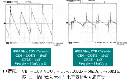

输出纹波大小与电容器材料介质有关,外部电容器的材料类型关系到输出纹波,图13 图例是说明同一电荷泵,使用相同的容量和尺寸而不同材料类型的电容器,输出纹波的结果。在工作频率固定,电容器容量相同的情况下,优良的材料介质,将有效地降低纹波。选用低 ESR的X7R & X5R 陶瓷电容器是一种比较好的选择。

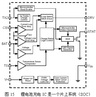

锂电池充电IC内部架构
锂电池充电IC是一个片上系统(SOC),由图15 可以看到它由读取使能微控制器、2倍涓流充电控制器、电流环误差放大器、电压环误差放大器、电压比较器、温度感测比较器、环路选择和多工驱动器、充电状态逻辑控制器、状态发生器、多工器、LED信号发生器、MOSFET、基准电压、电源开机复位、欠电压锁定、过流/短路保护等十多个不同功能的IC整合在一个晶元上。它是一个高度集成、智能化芯片。

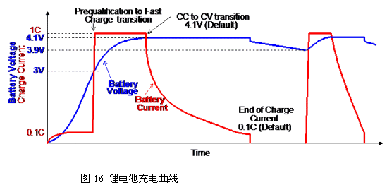

锂电智能充电过程:涓流充à恒流充à恒压充à电压检测(图16),因此电路设计的关键是要做到:充分保护、充分充电、自动监测、自动控制。

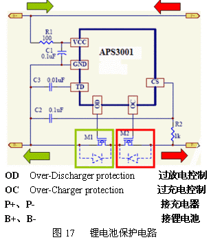

锂电池保护 IC
锂电池保护电路是封装在锂电池包内的,它由一颗锂电池保护 IC和二颗MOSFET组成,如图17所示。锂电池保护电路简单工作原理如下:
正常装态M1、M2均导通;
过充电时M2 OC脚由高电位转至低电位,电闸关闭,截止充电,实现过充电保护;
充电电流方向P+àP- ;
过放电时M1 OD脚由高电位转至低电位,电闸关闭,截止充放电,实现过放电保护;
放电电流方向P- àP+ ;

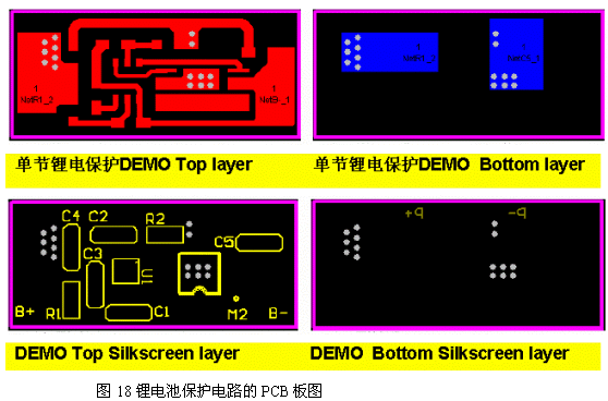

锂电池保护 IC Layout 技巧
锂电池保护电路的PCB板是很小的,设计时必须注意:
1)MOSFET尽可能接近B-、P-;
2)ESD防护电容器尽可能接近P+、P-;
3)相邻线间距>0.25mm,通过电流大的线要放宽,地线加宽。
图18锂电池保护电路的PCB板图可供设计参考。
