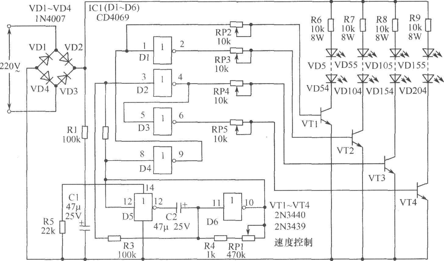

圣诞彩灯电路
2011年06月01日 10:19 发布者:circuit_share
