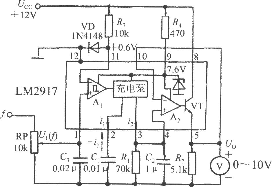

由集成转速/电压转换器LM2917构成的频率/电压转换电路
2011年05月26日 08:54 发布者:电路图分享
由LM2917构成的频率/电压转换电路如图所示。被测频率信号,经过电位器RP接LM2917的第1脚。由RP构成输入分压器,调节RP滑动触头的位置可改变输入频率信号的幅度。 12V电源经过R3、二极管VD分压后,向比较器A1的反相输入端提供 0.6V的参考电压。R2是输出电压的负载电阻,R2的取值范围是4.3kΩ~10kΩ。0~10V直流电压表并联在R2两端,用来指示被测频率值。R4是内部稳压管的限流电阻,取R4=470Ω时,稳定电流
式中,τ表示充电泵的时间常数:τ=R1C1。由上式可见,U0除与f有关之外,还与电源电压UCC、充电泵时间常数τ关。一旦UCC、τ确定后,Uo只取决于f,这就是利用LM2917测量频率的原理。
