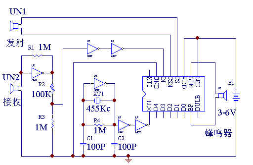

本集成电路采用DIP塑料封装,共有16条腿,其每条腿的含义如下:
XT1,外部455KC时钟信号输入,压电陶瓷振荡器输入端,可外接455KC高Q值压电陶瓷振荡器;
D4:控制输出端4,表示1米内有物体;
D3:控制输出端3,表示0、5米内有物体;
D2:控制输出端2,表示0、25米内有物体;
D1:控制输出端1,表示0、125米内有物体;
D0:高电平输出端,本脚可以不用;
BP:喇叭驱动电极,静态为低电平,驱动时输出2500HZ的脉冲,其声音的间距越小,表示物体的距离越近;
DULB:加倍电极,使所有的距离都翻倍;
LED:方式选择端,本脚应接高电平;
BPN:喇叭驱动电极,与BP互补,静态为低电平;
VDD:电源,3~5V直流电源;
CS:超声波发射器驱动电极,平时为高阻状态,驱动时每秒输出十次,每次发出40KC的脉冲8个;
CSN:CS的互补电极,平时为低电平;
IN:超声波接受器输入端,高电平有效;
GND:地;
XT2:压电陶瓷振荡器输出电极,XT1组成一个低功耗的反相器,压电陶瓷滤波器应采用Q值的产品,不然不易起振。
附图是一个最简单的实验电路,可以使用于洗手器等产品,采用外接振荡器,具体的产品应根据具体的情况作一些必要的调整。
