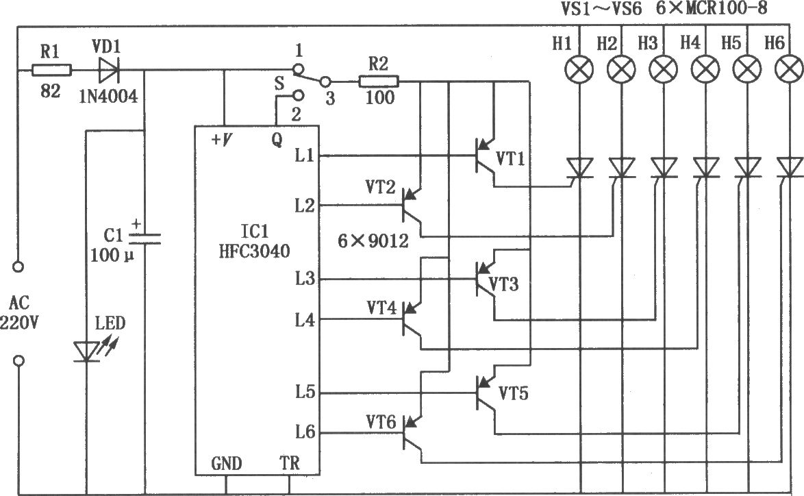

由HFC3040模块构成的六路循环彩灯控制电路可驱动六路彩灯循环闪亮,并有2种不同的循环速度, 如图所示。由于电路中巧妙地利用了闪光集成模块HFC3040,不但使电路结构十分简单,而且成本低廉。IC1是闪光专用集成电路HFC3040,其工作电压范围为1.5~5V。因此,220V交流电经R1降压限流、V1半波整流后,使LED发光。同时,LED两端约1.6V稳定直流电压经C1滤波后供集成电路IC1用电。由于TR触发端与地相连,所以通电后电路立即触发工作。6个输出端L1~ L6依次出现低电平,故使6个PNP三极管VT1~VT6依次循环导通,单向晶闸管VS1~VS6也循环开通,彩灯H1~H6被循环点亮。S为速度选择开关,当S置于“1”时,彩灯速度为高速挡;当S置于“2”时,即电阻R2接到集成电路内部双稳态触发器的输出端Q,由于经过内部1/2分频,Q输出高低交替变化电平。只有Q端输出高电平时,才有可能被触发导通,所以彩灯循环速度降低了一半。该电路由于采用了专用芯片,不需要任何调试,通电后即能正常工作。如果接通电源后彩灯不循环,应检查集成电路LED两端的电压,如果此电压低于1.5V,则集成电路不能工作。
