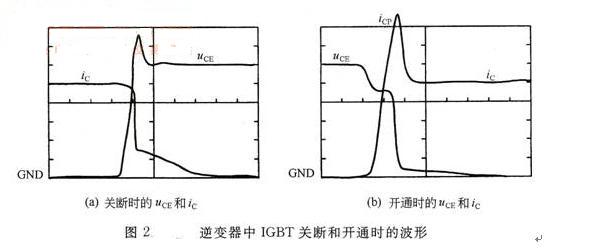

IGBT的缓冲电路功能更侧重于开关过程中过电压的吸收与抑制,这是由于IGBT的工作频率可以高达30~50kHz;因此很小的电路电感就可能引起颇大的LdiC/dt,从而产生过电压,危及IGBT的安全。图2(a)和图2(b)是PWM逆变器中IGBT在关断和开通中的uCE和iC波形。由图2(a)可见,在iC下降过程中IGBT上出现了过电压,其值为电源电压UCC和LdiC/dt两者的叠加。
图2(b)为开通时的uCE和iC波形,图中增长极快的iC出现了过电流尖峰iCP,当iCP回落到稳定值时,过大的电流下降率同样会引起元件上的过电压而须加以吸收(如图所示)。逆变器中IGBT开通时出现尖峰电流,其原因是由于在刚导通的IGBT负载电流上叠加了桥臂中互补管上反并联的续流二极管的反向恢复电流,所以在此二极管恢复阻断前,刚导通的IGBT上形成逆变桥臂的瞬时贯穿短路,使iC出现尖峰,为此需要串入抑流电感,即串联缓冲电路,或放大IGBT的容量。

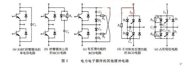

缓冲电路的功能包括抑制和吸收二个方面。图3(a)是这种电路的基本结构,串联的LS用于抑制di/dt的过量,并联的CS通过快速二极管DS充电,吸收器件上出现的过电压能量,由于电容电压不会跃变,限制了重加du/dt。当器件开通时CS上的能量经RS泄放。对于工作频率较高、容量较小的装置,为了减少损耗,可将图3(a)的RLCD电路简化为图3(b)的形式。这种由RCD网络构成的缓冲电路普遍用于GTR、GTO、电力MOSFET及IGBT等电力电子器件的保护。
图4所示的几种缓冲电路是上述基本RCD缓冲电路的简化或演变。如图4所示,既可用于逆变器中IGBT模块的保护,也适用于其他电子器件的缓冲保护;但其性能有所不同。图4(a)是最简单的单电容电路,适用于小容量的IGBT模块(10~50A)或其他容量较小的器件;但由于电路中有无阻尼元件,容易产生振荡,为此CS中可串入RS加以抑制,这种RC缓冲电路在晶闸管的保护中已用得很普遍。图4(b)是把RCD缓冲电路用于由两只IGBT组成桥臂的模块上,此电路比较简单;但吸收功能较单独使用RCD时略差,多用于小容量元件的逆变器桥臂上。有时还可以把图4(a)、图4(b)两种缓冲电路并联使用,以增强缓冲吸收的功能。图4(c)是RS交叉连结的缓冲电路,当器件开断时,CS经DS充电,抑制du/dt;当器件开通前,CS经电源和RS释入电荷,同时有部分能量得到反馈,这种电路对大容量的器件,例如,400A以上的IGBT模块比较适合。
图4(d)是大功率GTO逆变桥臂上的非对称RLCD缓冲电路。图4(d)中电感受LS经过DS和RS释放磁场能量。GTO开断时,CS经DS吸收能量并经RS把部分能量反馈到电网上去;因此损耗较小,适用于大容量的GTO逆变器。图4(c)和图4(d)的功能类似,其CS具有吸收电能和电压箝位双重功能,且效率较高。图4(e)是三角形吸收电路,这里吸收电容C1~C3为三角形联结,在T1关断时,并联在T1两端的总吸收电容量C3和C2串联再和C1并联后组成,即总电容量是
。这种电路的特点是:①3只电容器之间几乎不需要连结线,所以寄生电感极小;②在电力电子器件工作过程中每只电容器都参予工作,电容器利用率高;③电路的损耗较小,日立公司曾在一定的条件下进行试验比较,这种电路的损耗约为RCD电路损耗的40%,因此我国研制中的CTO交流传动电力机车逆变器也采用这种电路,其GTO的规格为3000A、4500V,吸收电容量为C1=C2=C3=18μF。
缓冲电路引线中的杂散电感L’S必须限制到最小,以防止电力电子器件在关断时出现电压尖峰,并消除杂散电感与缓冲电路中CS构成谐振回路所产生的振荡。图5是以电感性负载中的GTO的缓冲电路为例,说明杂散电感L’S对关断过程中阳极电压产生尖峰电压UP的影响。在阳极电流迅速下降时,随着CS快速充电,L’S上所产生的L’SdiS/dt电势加在GTO上;故L’S越大,UP越大,管耗Poff也越严重。此外,在感性负载下阳极电流下降率diA/dt与缓冲电路中的电流上升率diS/dt相等,故负载电流越大,下降越快,L’SdiS/d也越大,同样会产生严重后果。所以缓冲电路中的R、C、D等元件也力求采用无感元件。
